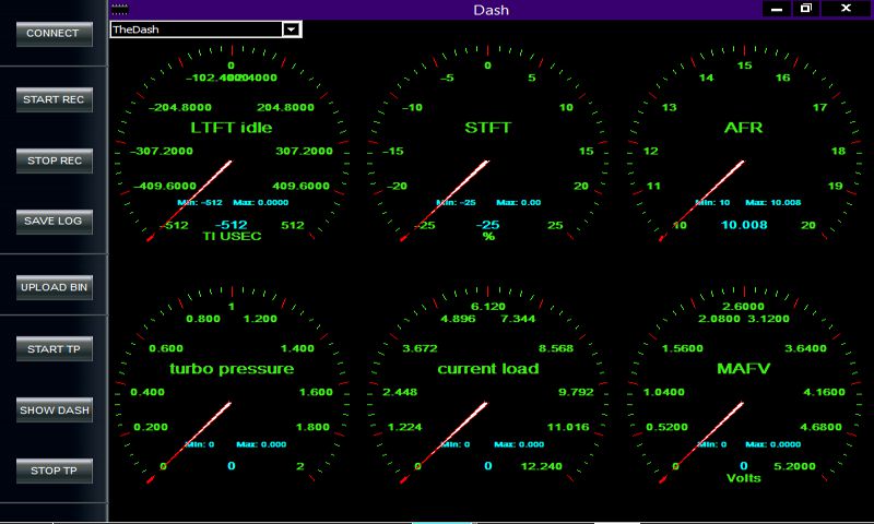

Ik wil ieder ritje dat ik maak nuttig gebruiken en kunnen loggen. Daarentegen wil ik geen zichtbare PC of laptop in mijn auto en wil ik ook geen pure Carputer meer. Navigatie, radio, multimedia en telefonie gaan te fijn over mijn Asteroid Smart dubbeldin. Daarnaast oogt dat apparaat erg mooi en past bij de auto.
Dus men plaatse een zeer kleine Pc of notebook in het handschoenen kastje of onder de stoel. Middels slim energiebeheer kan die automatisch aan gaan met het starten van de auto. Die fase heb ik nog niet gedaan en is ook niet al te interessant.
Vanaf de Dubbeldin Asteroid kan ik die Windows machine draadloos overnemen zodat het Windows scherm full screen op de Asteroid verschijnt. Leuk! Want nu heb ik het beste van beide werelden en kan ik ieder ritje loggen of naar mooie metertjes kijken.
Er is echter één maar: Op het 7" touchscreen van de Asteroid is het natuurlijk onmogelijk om met de vingers de juiste menu's van het Windows programma TunerPro aan te raken. laat staan normale muisbewegingen.
Ik wil bij die dagelijkse ritjes geen muis of keyboard nodig hebben. Ik heb slechts een paar functies van tuner pro nodig, dus leek het me logisch daar een "in Dash" front-end voor te schrijven. Dat is me aardig gelukt met behulp van het programma "Talisman Desktop". Uit 2009, maar één van de betere in zijn soort.
De linkerkant van het scherm bevat knoppen met veel gebruikte functies.  Zodra ik zo een knop aanraak, moet er wat gebeuren: Een bescheiden geluid ter bevestiging en de toets aanslag moet vertaald worden naar TunerPro.
Dat lijkt ingewikkelder dan dat het is. Je stuurt simpelweg het commando in de juiste vorm naar het scherm van het programma in kwestie. Zo een scherm heeft voor Windows een naam. Dat heet ClassName.
Daarnaast zat ik nog met een andere uitdaging:
Géén Windows taakbalk, maar een eigen taakbalk met zelf te bepalen gedrag en afmetingen. Daarnaast moet ieder gemaximaliseerd programma moet begrijpen dat het het linker deel van het scherm vrij moet blijven. Daar zitten immers de knopjes.
Wel, ik kan vertellen dat dat gelukt is. Ik wil het geheel ook nog op een mobiele telefoon laten werken, dus zal nog wat aan de "screen scaling" moeten werken maar de eerste opzet werkt.
Zo ziet het er uit:
Dus daily logging, keuze uit meer dan 50 interessante parameters voor de metertjes en touch screen vriendelijk. Wat IWAW meter, dat was niet genoeg ;). Dit is veel leuker.
Er is nog wel wat aan werk te doen, zoals een on screen keyboard voor de "save logging" functie, maar het lijkt er op dat ik de juiste route ben ingeslagen voor dit project.

Wat ik gemaakt heb: Ik had wat voorkennis door een aantal Carputers die ik gemaakt heb. Kende de valkuilen. ;) Klaar ben ik niet. Op de apparatuur die ik heb werkt het, maar streef ernaar dat de screen scaling op any device goed werkt.
Ik vind dit leuk om te doen, maar belangrijker vind ik het creëren van een goede tuning basis. Daar begint het mee net als met een pizza. Die bodem.
An sich heb ik een heel mooi tuning resultaat, maar dat kan altijd mooier.
Mijn redenatie is dat je een logging ritje niet voor moet bereiden. Geen laptop plaatsen en aansluiten om te kunnen loggen. Voor de standaard handelingen moet je geen extra muis of keyboard nodig hebben. Gewoon in je auto stappen en aangeven dat je je rit wil loggen. Zeg maar tik-tik op je dubbeldin HU of je telefoon.
Als je thuis bent en in bereik van je Wifi, moet de data meteen automatisch gesynchroniseerd worden met je echte werk computer.
Op die computer pas je je bin aan. De volgende morgen stap je in je auto en druk je alleen nog maar de "upload bin" knop in. En begint weer met loggen.
Tunen zal hierdoor vele malen sneller gaan. Ieder ritje bevat nuttige informatie.
Als dit allemaal werkt zoal ik wil wordt dit public source. Meer dan genoeg plezier gehad van het werk van anderen. ;)

Weer een leuk succesje deze avond: Tunerpro op een mobieltje overgenomen. Het gaat hier om een 5" mobieltje.
Leuk voor de mensen die geen dubbeldins Android of Windows dubbeldin HU hebben. Gewoon het mobieltje in de carkit en kijken en loggen maar. Puur touchscreen. Valt prima te bedienen.
Heb de automatische screen scaling bijna helemaal op orde. Nu nog het automatische on screen keyboard voor als je je log wilt saven.
