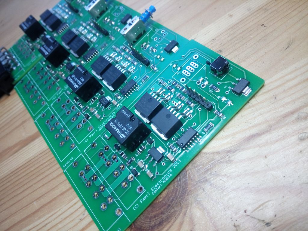

Me verder onledig gehouden met de assemblage van een serie comfortmodule printjes. 1 850 exemplaar en 3 X70 varianten.
http://www.paerl.it/volvo/2015042701.jpg
Morgen maar weer verder.

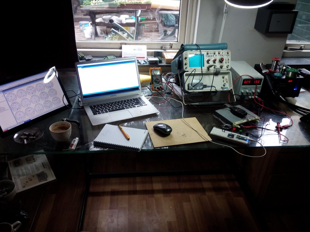

Ook wat tijd voor het Ikwilnietallesweten metertje vrijgemaakt.

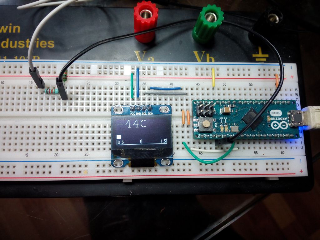

Ik zat met een paar problemen: Het Door mij gebruikte Leonardo processorbordje is net wat groot voor inbouw in een 850 met M4.4. Daarnaast ben ik tot de conclusie gekomen dat wat er aan touchscreens van 2,4 of 3,2 inch in de handel is, de kwaliteit meer dan bedroevend is.
De aanpak moest veranderd worden. Een kleiner Arduino bordje en een kleiner maar beter 1 inch OLED display. Dit drukte de kosten, maar belangrijker, die 1" OLED displays zijn wel degelijk.
Omdat ik ervoor had gekozen alleen belangrijke informatie weer te geven op het display bleek de geringere afmeting van het nieuwe display geen nadeel. Integendeel. Dit dwong me goed na te denken over wat je standaard wilt zien en wat niet.
Eerst maar een test opstelling met ECU gemaakt:

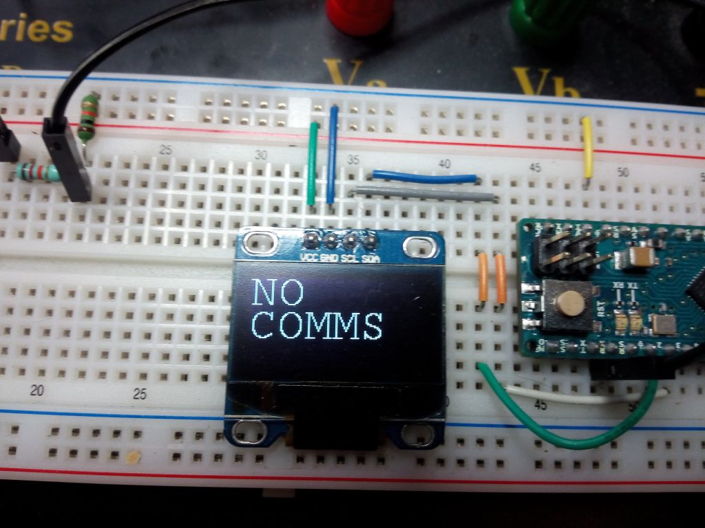

Als de Iwnaw meter geen data van de ECU krijgt verschijnt er dit:

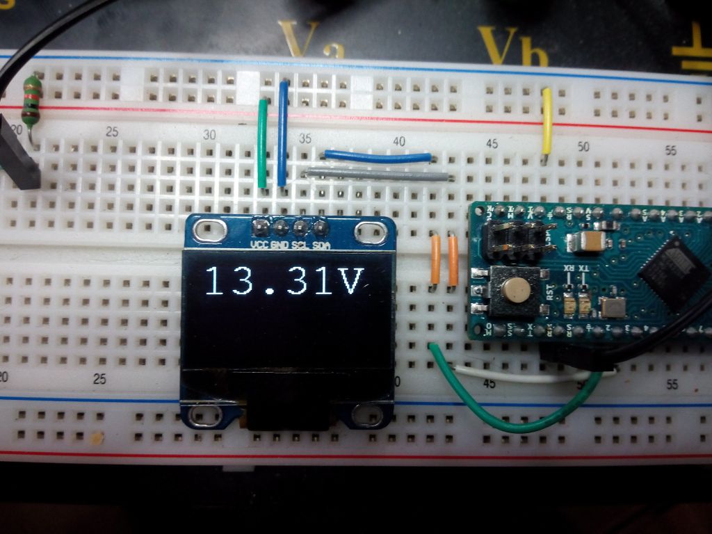

Direct na het starten verschijnt de accu spanning gedurende vijf seconden op het display.
Daarna schakelt het metertje vanzelf over naar de "drive" modus. Je ziet dan de KVS temperatuur en daaronder de turbodrukmeter als balkje. Door het hoge contrast van het display zijn beiden meer dan goed te lezen vanaf de bestuurders positie.

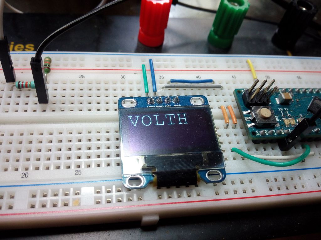

Als er een fout situatie is worden de fouten éen voor één op het schermpje getoond. Ik maar hierbij onderscheid tussen ernstige en niet ernstige fouten. Ik moet nog een mini speakertje kopen, want uiteindelijk wil ik dat je ook door een stem geattendeerd wordt op een probleem.
De foutmelding zal er ongeveer zo uitzien:
Op de regel daaronder moet dan nog de meetwaarde komen.
Vooralsnog detecteer ik de volgende foutsituaties:
const int temp_low = 80;
const int temp_high = 115;
const int lambda_low = 700;
const int ltft_low = -25;
const int ltft_high = 25;
const int stft_low = -25;
const int stft_high = 25;
const int volt_low = 10;
const int volt_high = 15;
const int knock = 255;
const int boost_high = 1.5;
Een temperatuur van lager dan 80 graden zal het systeem niet als fout zien maar wel als noodzakelijk bericht dat op je scherm blijft totdat de motor warm is. Daarna schakelt het metertje weer over naar de normale drive modus. Bij ernstige fouten zoals detonatie of boost spikes, zullen die fouten zichtbaar blijven.

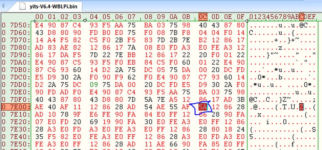

Als je de Volvospeed bin gebruikt, kan je er ook voor zorgen dat je de accuspanning mee logt. Bij de handbak bin moetje de waarde 0x5A op adres 0x7D92 veranderen in 0x36. Het is verstandig dit niet blindelings te zoen maar te te zoeken naar de hexadecimale reeks 55 AF 5A 12 86 28 AD. Zo weet je zeker dat je niet een verkeerde byte omgooit ;) . Dit is bekende informatie op Volvospeed.
Het adres dat je voor een automaat bin moet aanpassen kon ik niet zo snel terug vinden op die site. In een Hex editor had ik hem snel te pakken.
Die cel op 0x36 gezet en getest. Ja hoor, het werkt.
Je zal merken dat de gemeten waarde iets lager is dan de werkelijke spanning op de voeding van de ECU. Dat is logisch, er zit nog een diode in de ECU waar redelijk nauwkeurig 0,216V over valt. Dat getal moest ik dus bij de geloggede waarde optellen.
