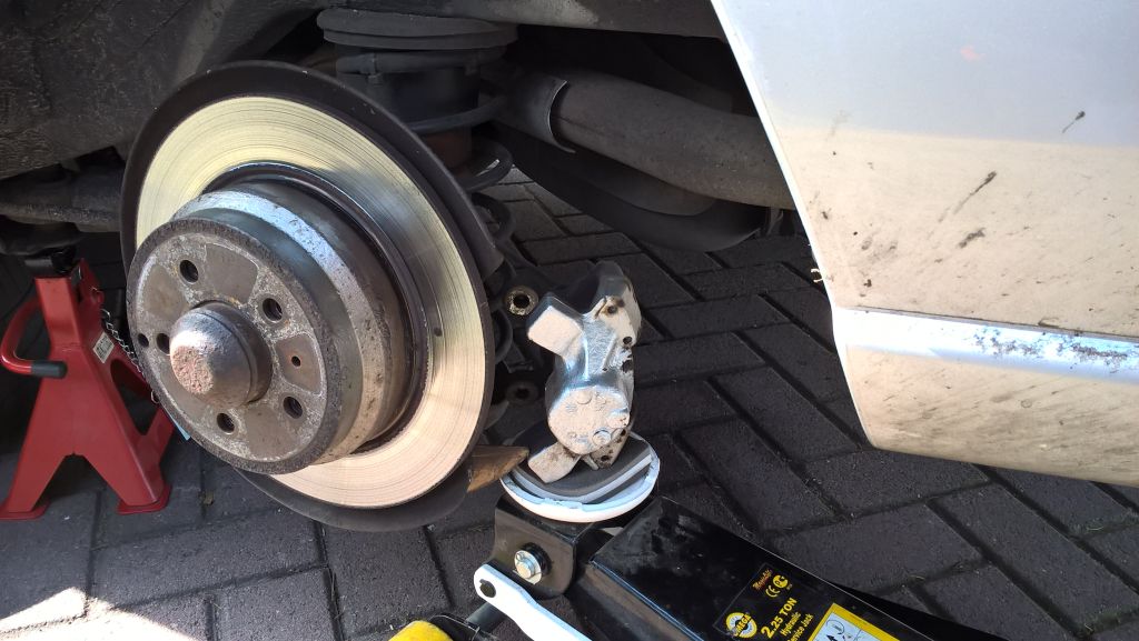

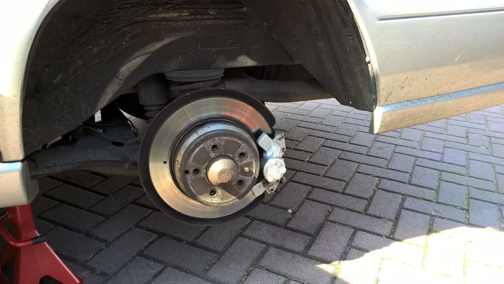

Remklauw lossen en een steuntje geven om de leidingen te ontzien:

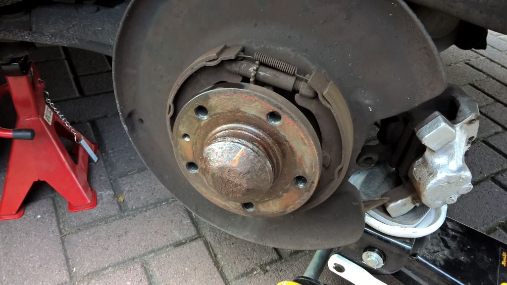

Los het handrem rateltje een tikje of 2 รก 4 en verwijder de remschijf. Als die echt vast zit geef je met een hamer een tikje op de dikke binnenrand. Aan de zijkant en boven. Nooit op de schijf zelf rammen behalve als je er van af wilt.

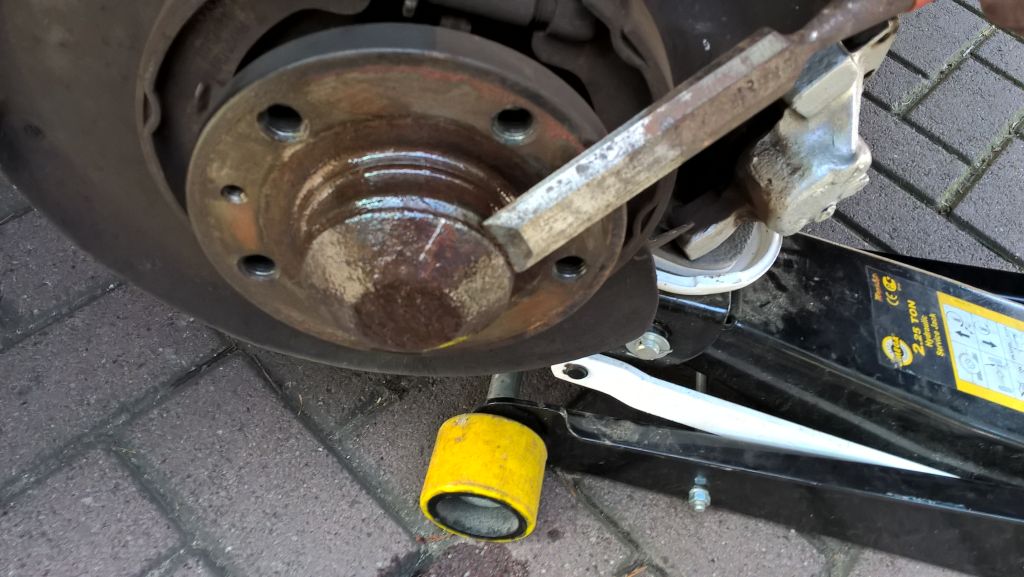

Nu is het zaak die stofkap van het lager te krijgen. Met een bijtel en een hamer rondom wat tikjes.
Hoppatee!

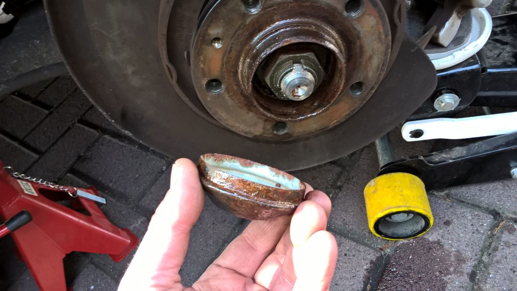

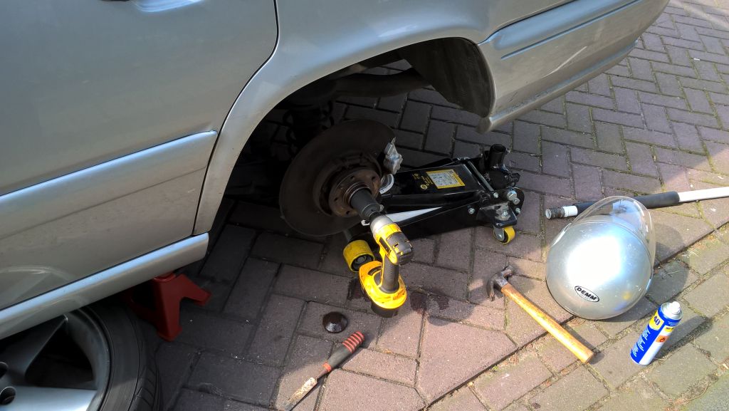

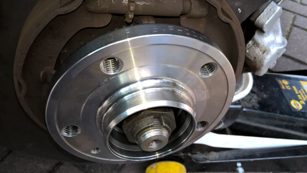

Toen kwam het spannende moment: Zou mijn accutol die centrale moer 36 los kunnen krijgen?
De eerste twee seconden gebeurden er niets. Ik kreeg last van mijn oren van de herrie. Een helm op gezet en opnieuw. Met de linkerhand hield ik het lager vast en de rechter de De Walt. Heel  langzaam zag ik de markering op de dop naar links draaien. Een luid YES! ontsnapte mijn mond. Let er bij het gebruik van dit soort slag gereedschap op, dat je doppen gebruikt die daar tegen kunnen.
De as en het nieuwe lager ontdaan van zand en vuil. filmpje van vet op de as voor het gemak bij het aanbrengen van het lager en het nieuwe lager er op.

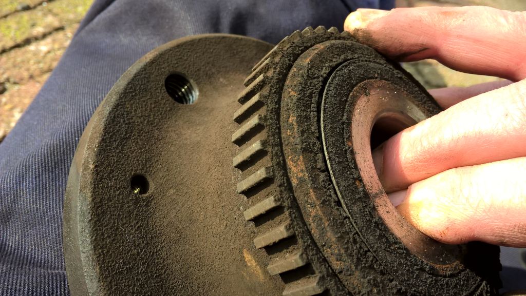

Het oude lager was goed ver heen. Het binnenste lager kon ik alle kanten op kantelen. Het buitenste lager was er minder erg aan toe maar ook niet mooi. De binnenste:
