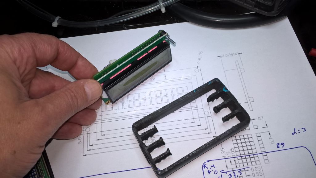

Even wat heel anders. Ik heb al een tijdje een ikwilallesweten meter in het ventillatierooster van de R. Het was een rotklus om een stuk kunststof zo op maat te maken dat dat precies in het rooster paste. Nog naarder was het om daar weer een rechthoekig gat in te maken voor het display. Je bent dan rustig vier uur bezig en het resultaat is nog niet strak. Dat kunststof plaatje moest hierin passen:
Eén exemplaar is zo nog wel te doen, maar meerdere exemplaren is gewoon niet leuk.

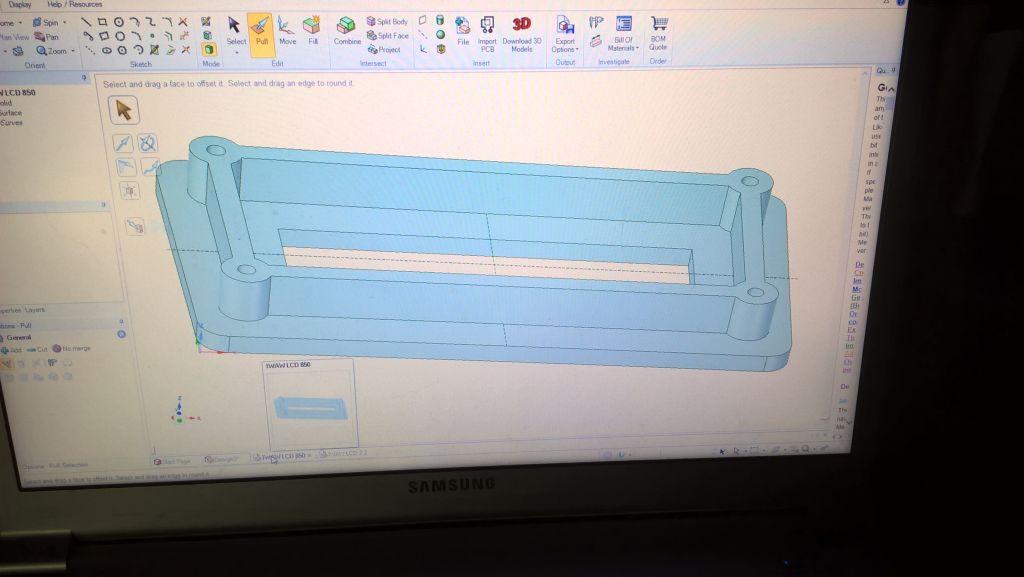

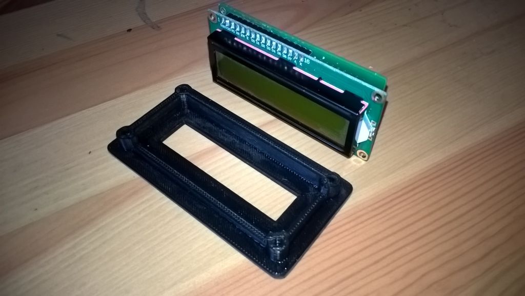

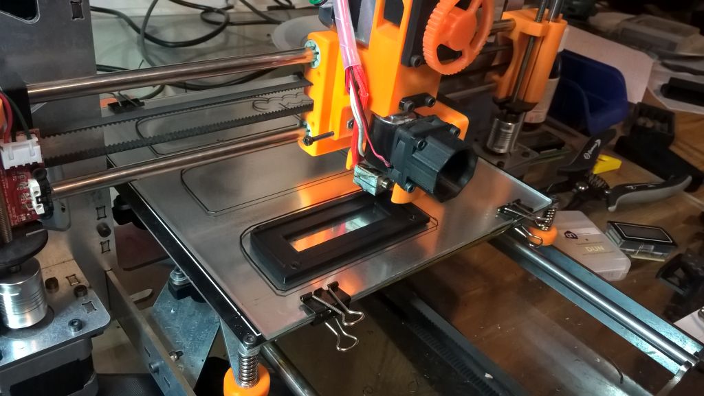

Het leek me leuk om eens te kijken hoe makkelijk je zo een plaatje maakt met de printer. Het opmeten is veel gedoe maar eenmalig, dus waarom niet?

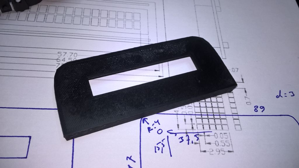

Dan krijg je zo iets:
Even schuren tot iets fijner dan korrel 300 en het oogt net zo mat zwart als de schakelaars.

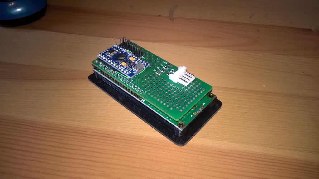

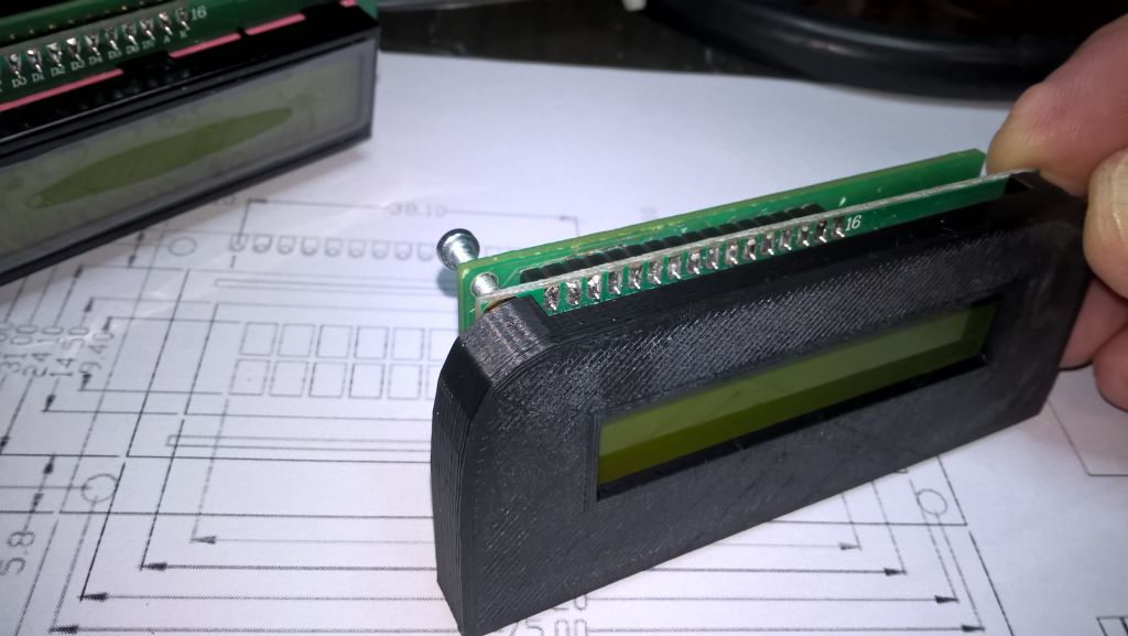

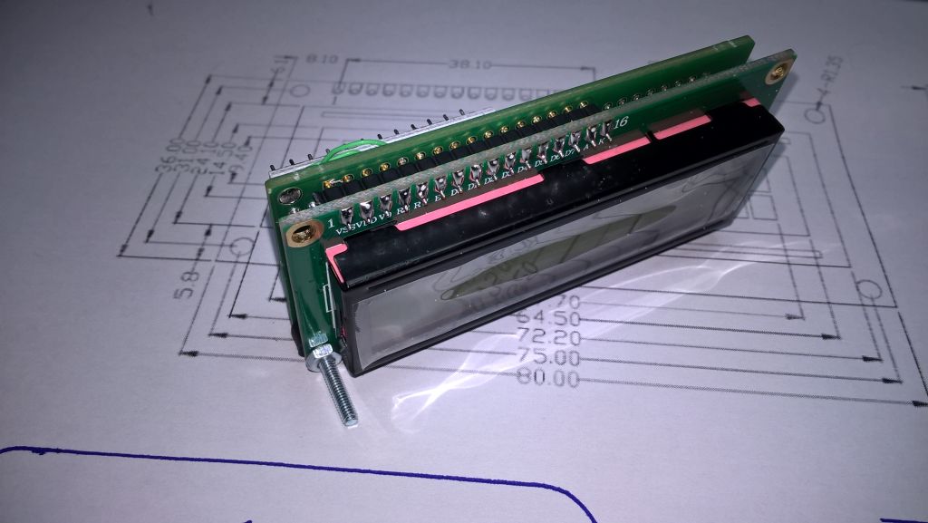

Van voor naar achteren gestapeld: Display, interface en voedingsprintje en een processor bordje.
Wat werkt dat fijn met die meegeprintte gaten voor de schroefjes.

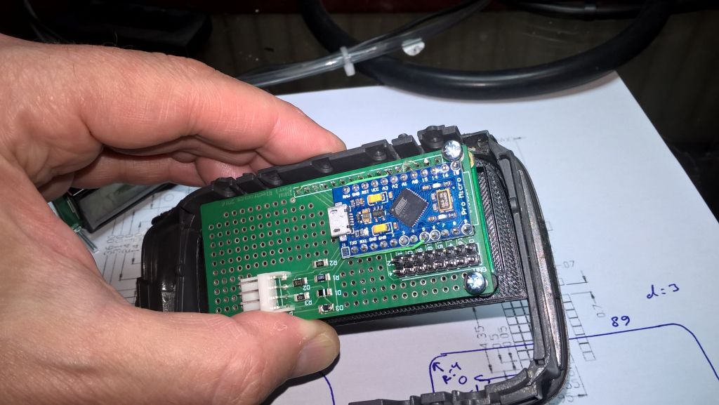

Het past goed.
Indertijd heb ik er voor gekozen op een standaard 16*2 karakter LCD scherm te gebruiken. Qua stijl passen die het beste bij het interieur én ze passen net in een 850 roostertje. Dat smeekt om meer. Een 850 variant naast de X70.

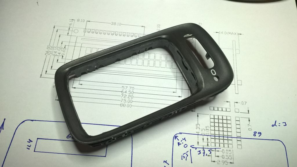

Ik begon met een gemolesteerd 850 roostertje en het metertje.
De eerste schets van het raampje. Klopt overigens niets van, maar je moet ergens beginnen en plastic is geduldig.
Na een paar experimenten had ik een passende maatvoering.

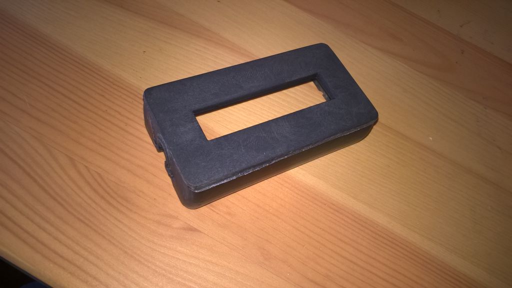

Het gemolesteerde roostertje samenvoegen met het raampje is even wat werk maar lang niet zoveel als vroeger.
Als lijm heb ik 2 componenten PU lijm gebruikt met wat zwart pigment.

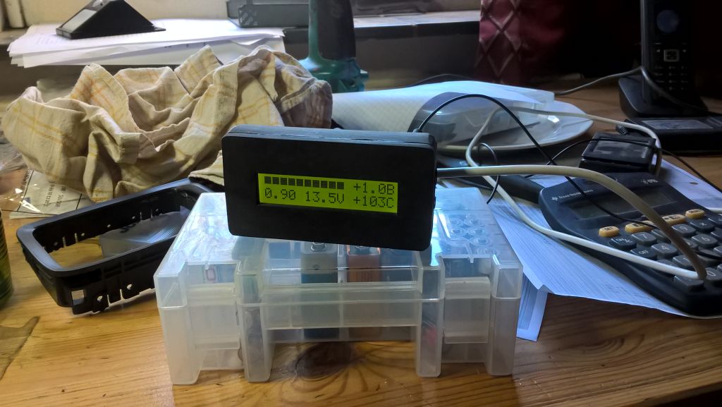

Even in de testmodus:
Het was jammer dat dit metertje onmiddelijk kapot ging toen ik het in de auto van Dirk prikte. De schuld was een last minute ontwerp verandering, die ik bij gebrek aan R niet eerst voorzichtig uit kon proberen. Geeft niets. Er ligt al weer een nieuw exemplaar klaar voor de test.
Dit metertje maakt gebruik van de k-lijn van een M4.4 ECU en werkt op de Volvospeed gebaseerde bins zoals een aantal van ons die gebruiken.
