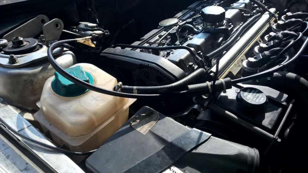

Heb jij altijd je LPi-injectoren zo om gehad? Met de stekkers dus naar voren?
Niet dat het wat uitmaakt, maar meestal zitten de stekkers naar achteren om ze zo onder de injectorrail weg te werken.

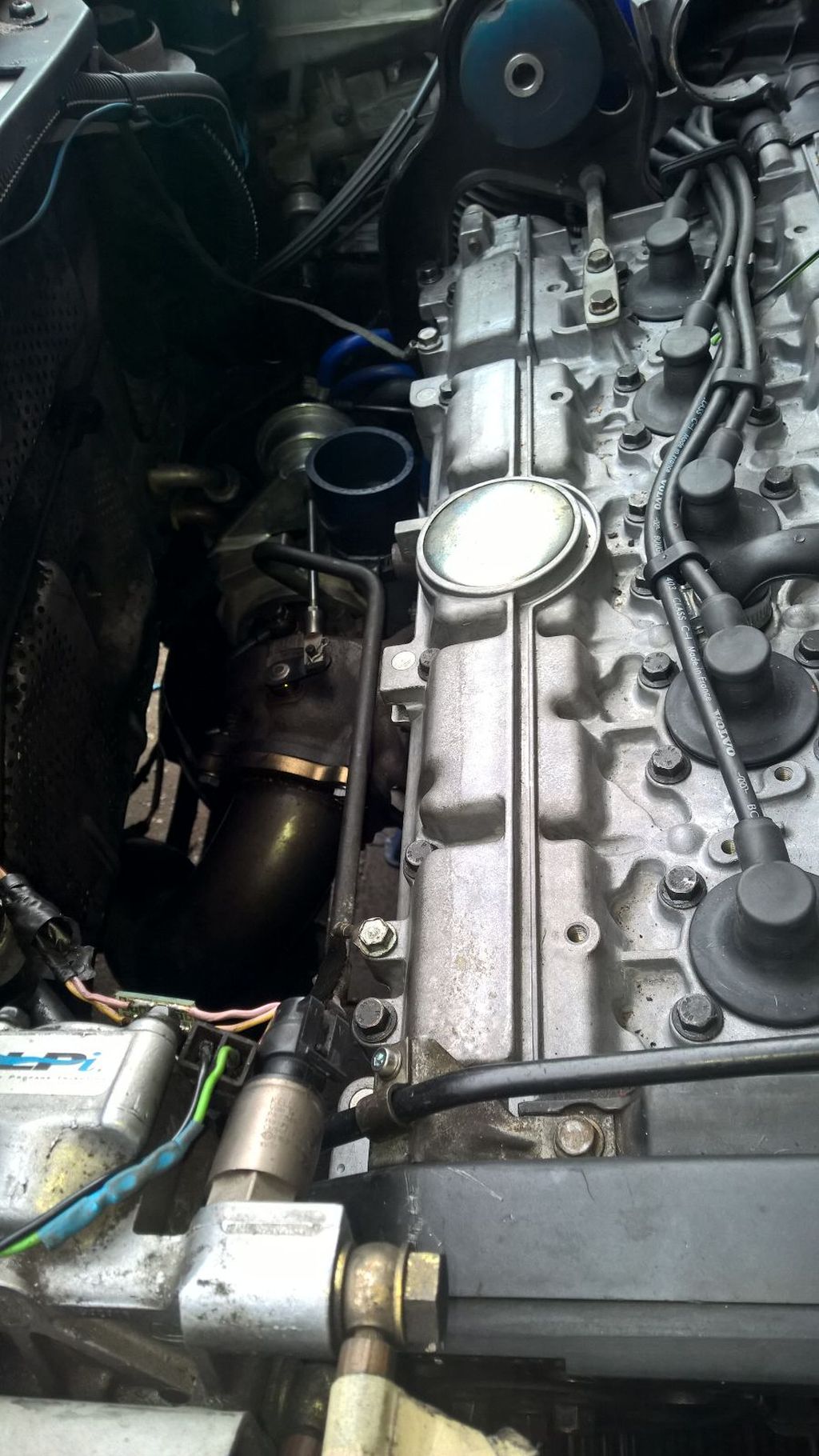

Gisteren al het electrisch weer aangesloten op het gasverdeelstuk na, de meeste waterslangen zitten er ook al weer op behalve die van de turbo.  Vandaag gaan we aan de onderzijde beginnen; oliefilter vullen en erop, onderste koelslang oliekoeler weer vast, spruitstuk en turbo er weer op en de assen er weer in.  Dan pas het gasverdeelstuk terug op zijn plek.
Her en der toch nog wat bekabeling, in overleg, veranderd ivm rotte klemmen.  Ook bij de accu meteen 4 nieuwe kabelogen gemonteerd omdat 1 kabel van de accupool afbrak ??? Die fijne 4 kabels (4mm2) die in 1 oog zitten, heb dat eigenlijk nooit zo goed begrepen van Volvo want heb hier die dingen wel vaker moeten vervangen omdat juist dat oog afbreekt na zoveel jaar....
De originele onderste waterslang die in de auto zat eruit gehaald want deze knikte heel stiekem onder bij de radiateur.  Hiervoor een 850 slang gepakt, deze ietsjes ingekort, en toen paste het wel fatsoenlijk.  Onderste slang loopt weer keurig vrij nu. Bijna overal nieuwe slangklemmen omheen.
Dan het hele spul vullen met nieuwe vloeistoffen en dan gaan we het zien allemaal ;D
Citaat van: )()()sT op 22-09-2016 22:58:55
Succes met de laatste loodjes!
Die zaten zo Joost, wel hebben we de bekabeling er naar toe nu compleet anders gelegd en op een iets nettere manier.
Zo, na een dagje even doorbuffelen loopt het beest weer  :eusa_dance: :eusa_dance:.  En meteen op de eerste klap aanslaan, zoals ik het graag zie.  Yits heeft de filmpjes en foto's weer ;D

Yits en Sas zijn lekker eten bij zijn moeder ;D.  Motortje loopt nog wat rauw maar is logisch omdat alles nieuw is en nog op elkaar in moet lopen.  Dit word vanzelf beter dadelijk. Straks geen uitwendige lekkage gezien, morgen er nog even onder om alles na te kijken en vloeistoffen op peil brengen.
Dan kan zondag de motorkap er weer op (Ronny is er morgen niet) en kunnen we gaan rijden !

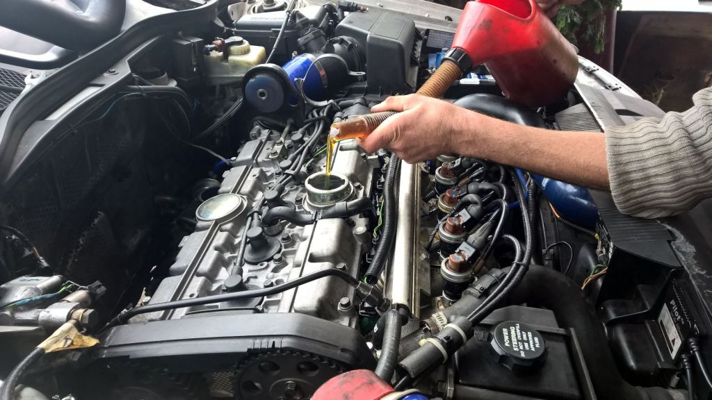

Dirk en Ronny hebben het tempo er stevig in gezet. De motor loopt.
Man oh man wat ben ik blij!
Vanmorgen mopperde Dirk nog over de Mesman LPG inbouw. Inderdaad, je hoeft het niet eens te vragen wie die inbouw heeft gedaan, dat herken je zo. Kennelijk hebben ze zich bij Mesman daar toch wat van aangetrokken, want laatst zag ik een zeer recente mooie inbouw. De injectoren zal ik eerdaags eens omkeren zodat de bedrading daarnaartoe netjes weggewerkt kan worden.
Op dit moment moet de spanning in Nijmegen voelbaar zijn geweest.
Heel verstandig:
Het droogtesten en 1e smeren:
Droogtesten
Nu in het echt:
Met ontsteking
Het geluid viel me 100% mee. Natuurlijk heeft het één een nachtje gebadderd in de olie en is het ander van te voren met het juiste vet ingevet, maar dit blok heeft wel eens anders geklonken.
