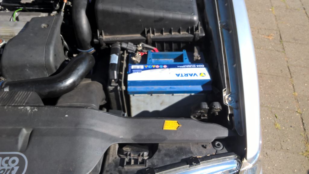

Eerst de ABS connector, prut constructie, daarna de connector van het LPi onschakelrelais, dat ding gaat bij wijze van spreken defect de fabriek uit en als topping de connector van de LPe. Ach het hoort er allemaal bij. Een groot object als een motor gaat er uit en er weer in. Gewoon meer werk dan de motor alleen en dan raakt er wat los, zeker als de constructie je dat niet is. Het LPe relais heeft een nieuwe plaats en een tie-wrap voorkomt losschieten.
De LPe heeft dankzij Dirk de enige goede plaats gekregen: Links van de accu, ook niet er onder.

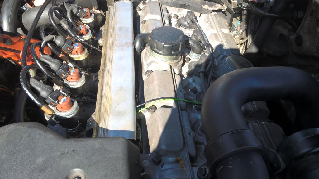

Ronny heeft er voor gezorgd dat de bekabeling van de LPi injectoren netjes loopt. Dus onder de kap.
Die twee draadjes zijn van de oliedruk sensor. Volgens mij heeft de ECU nog en pinnetje vrij om de oliedruk mee te kunnen loggen naar het IWAW metertje.
Op de dag x zal het koppelstuk nog tegen de firewall geplaatst worden en een lelijke LPi inbouw is netjes geworden.
