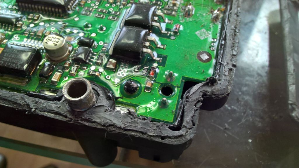

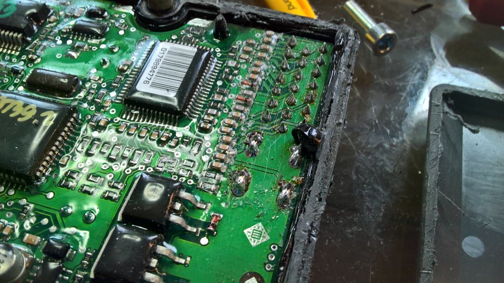

Zijn ABS controller bleek een onderhoudsbeurt nodig te hebben. Met een E5 dop en een microrateltje was mijn hand al snel ontveld en zijn ABS controller los.
Aan de buitenkant was duidelijk te zien dat de controller al een keer "gedaan" was. Iets waar ik niet vrolijk van wordt omdat het veelal slecht gedaan wordt. Onbegrijpelijk eigenlijk. Het gaat immers om een cruciale functie van de auto.
Dit exemplaar was helaas erg slecht gedaan. De twee pennetjes van de pomp sturing waren overgeslagen, terwijl dat toch het hoofd punt is.
Erger nog was het bak en braadwerk bij de grote connector.
Het transparante goedje wat over de print ligt was niet voldoende verwijderd, het nieuwe soldeer was gewoon over het oude geplakt. Brrr. Het gaat wel om de remmerij.
Enfin, het printje ontdaan van die doorzichtige zooi, het oude soldeer en de fluxresten. Nieuw loodvrij soldeer er op en de controller kon weer terug.

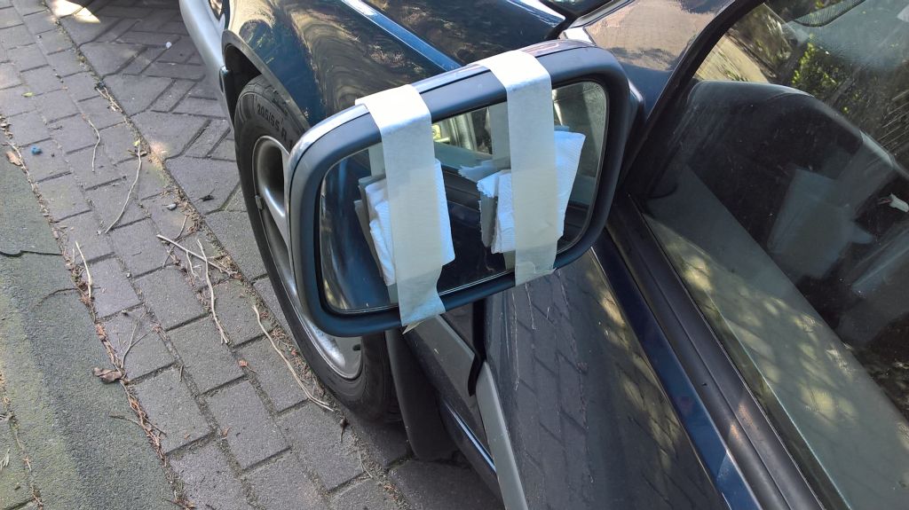

Nrfh de tienklepper en broer van Tuut had een ander streekje. Op de snelweg viel het me op dat de linker buitenspiegel aardig trilde. Op een parkeerplaats merkte ik dat die spiegel letterlijk zo goed als los zat en ieder moment er uit kon vallen om iemand achter mij een doodsschrik te bezorgen.
Zonder linker spiegel is het niet fijn rijden. Thuisgekomen heb ik de boel goed ontvet en voorzoen van veel kleine dotjes Womi Technobond. Zo don dat de spiegelverwarming gewoon blijft werken. Het drogen van de lijm ziet er wat sullig en sneu uit:
Allemaal niet al te spannend, behalve als die spiegel er op de snelweg uit zou vallen.

Had ik vorig jaar ook. Was de glasplaat losgekomen van het achterliggende plastic deel, net zoals bij jou blijkbaar. Daardoor trilde het glas inderdaad nogal nerveus onder het rijden.
Haha; ik had het vorige week met de rechterspiegel van de XC.
Ik heb het opgelost met dubbelzijdige tape.
Het komt dus kennelijk best vaak voor.
Thys
Grappig, mijn rechter spiegelglas kreeg een jaar geleden ook verlatingsdrang. Ik heb het toen met 2 wikkelingen tape gefixt. Onlangs heb ik het maar weer vastgelijmd... :D

Die controller ziet er echt erbarmelijk uit Yits maar ik lees op Facebook ook regelmatig: Breek hem los en koop een rolletje tin en soldeerbout bij de gamma en soldeer de contacten van de stekker even opnieuw. Zelfs dwars door de siliconenlaag heen wordt er gebakken :eusa_wall: :eusa_wall:
