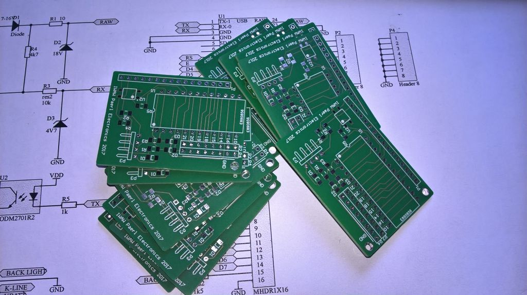

Dit verhaaltje gaat over de voortgang van de productie van de Iwaw meter.
De printjes zijn gisteren binnen gekomen. Ik heb ze bij Eurocircuits laten maken. Onberispelijke kwaliteit.
De onderdeeltjes voor 10 exemplaren zijn bijna allen binnen. Het wachten is nog op de displays en wat connectoren.
In ieder geval had ik genoeg binnen om een 1e definitieve exemplaar te maken. Als voorbeeld voor de rest.
Voor een elektronicus is dit een heerlijk moment. Ik wist niet hoe snel ik de printjes uit hun verpakking moest halen.

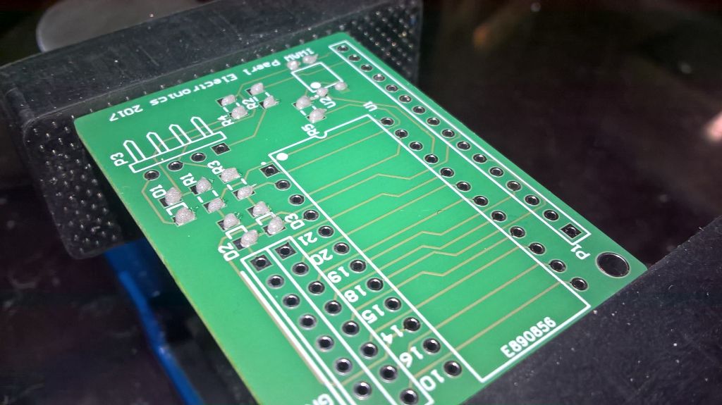

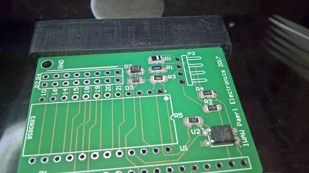

Met de elektrische soldeer dispenser het vloeibare soldeer op de printjes gelegd.
Door soldeer ontwenning heb ik iets te veel soldeer gebruikt. Geeft niets, ging goed.
Vervolgens met de pincet de onderdelen op de print.

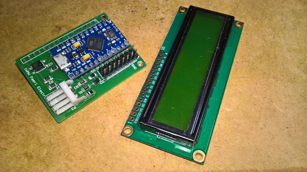

Na het bakken in de oven kon ik de gewone componenten, het processorbordje en het stekkerblokje vastsolderen op de gewone manier.

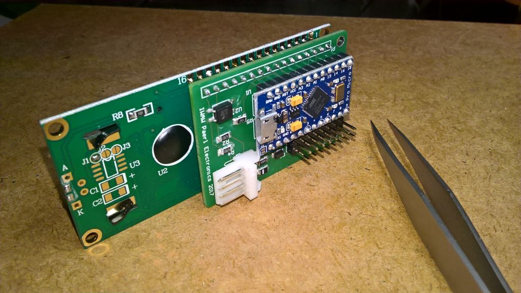

Dat extra stekerblokje is niet nodig. Aan de andere kant: Stel je wilt nog iets extra's meten of ik wil het bordje voor iets anders gebruiken. Dan is een wat universelere opzet altijd fijn. In het verleden heeft die denkwijze vaker zijn nut bewezen.

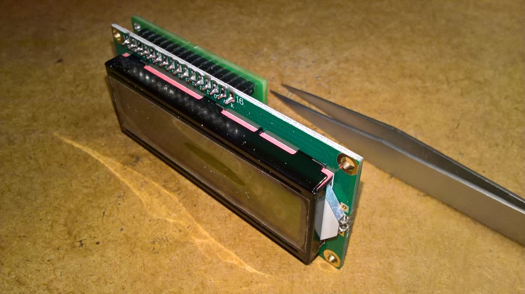

Na het vastsolderen van het LCD display voelt het geheel stevig aan. Voor dit soort werk is een pincet zo fijn als op de foto een noodzaak.
Het beschermende folie laat ik nog maar even op het display zitten.

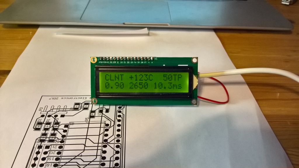

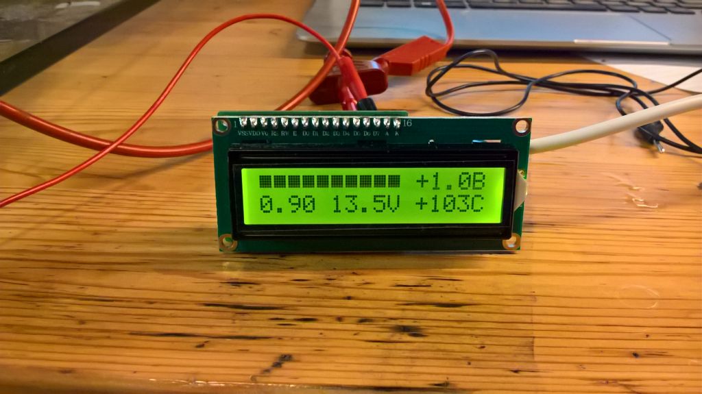

Testje in de demo modus.
Dit zie je als er een fout situatie is. Hier is de KVS temerpatuur te hoog.
Je ziet ook onder welke omstandigheden die fout optrad.
50% Throtte Position, 0.9 lambda, 2650 RPM en een load van 10,3ms.

Mooi vakwerk! :eusa_clap:
Laat het metertje altijd de foutcodes zien Yits?

Mooi werk Yits en als ik jouw soldeer werk zie word ik elke keer weer blij. Geweldig dat SMD gepriegel ;D
