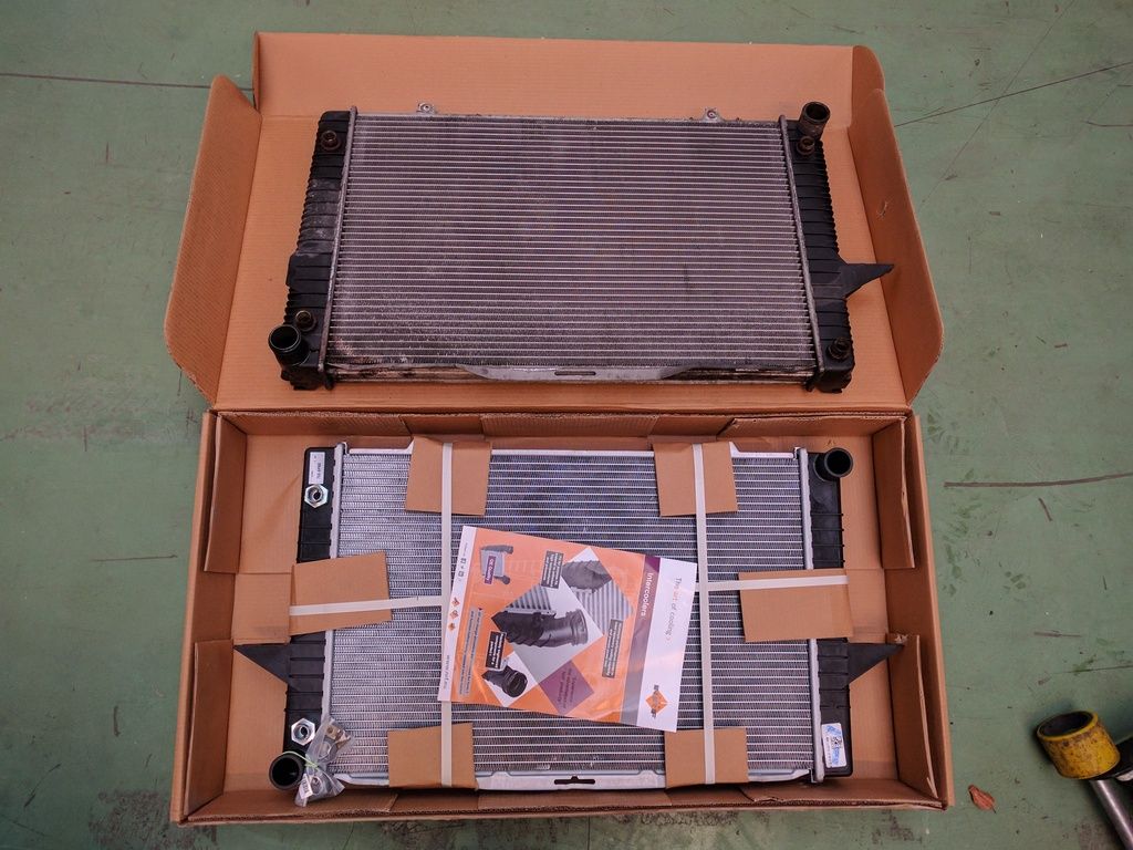

Goed even terug naar de auto. De R heeft een lichte vorm van incontinentie. Hij verliest koelvloeistof.
De oorzaak was snel gevonden. De radiateur lekte.
Kan gebeuren. Via één van de drie goedkope distributeurs een NRF radiateur besteld. Had ook een Nissens mogen zijn overigens.
De radiateur kwam niet zo mooi binnen:
NRF maar ook anderen hebben de verkeerde gewoonte om de radiateur middels spanbanden in de verpakking te fixeren. Niet heel veel mis als dit horizontaal gebeurt qua spanbanden, maar verticaal is dit een ramp.
Even een geleende foto hoe een radiateur wordt verpakt:

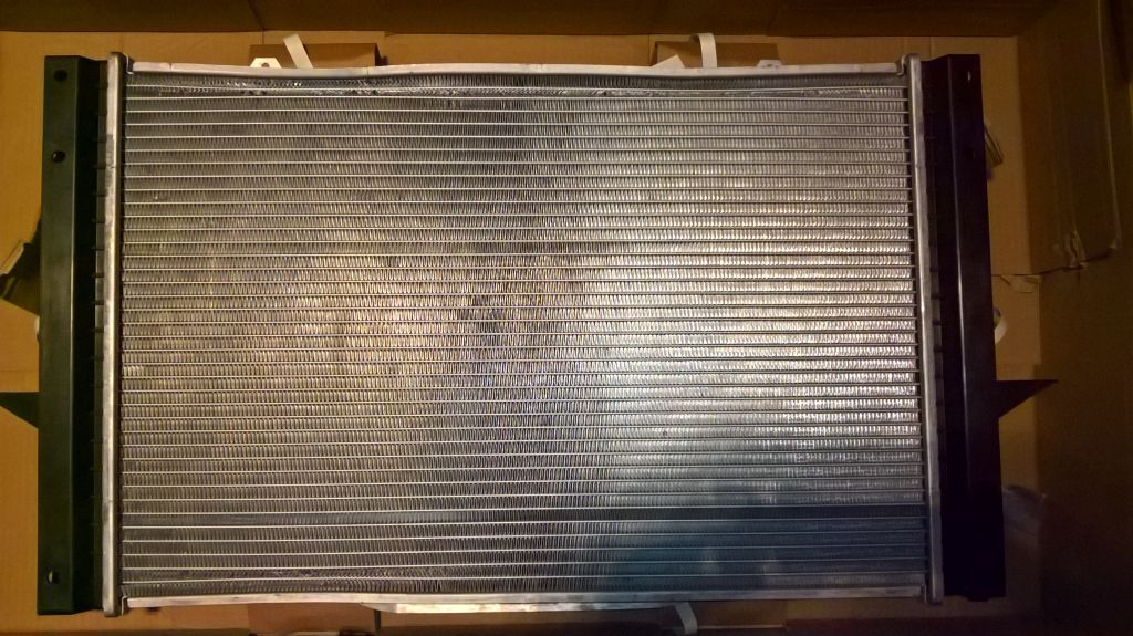

Dat kan goed gaan en dat gebeurt ook vaak. Maar zodra de verticale spanbanden te strak worden aan getrokken heb je een kreukelradiateur bij aanschaf.
Ik heb de leverancier uitgelegd dat de fabrikant een serieuze fout maakt met deze manier van inpakken. Wat schetst mijn verbazing: Gisteren kwam een NRF radiateur binnen die slim en correct verpakt was. Applausje waard. De leverancier neemt de klacht van de klant maar ook het advies serieus en de fabrikant pakt dit op. Zo kan het ook!  :eusa_clap:
Rest nog een laatste plaatje:

Euh grote vriend, die nieuwe radiateur gaat zo te zien niet passen bij ???  Mis 2 oliekoeler aansluitingen erop....  Je hebt aan beide zijdes oliekoeler aansluitingen nodig voor jouw auto.  Een kant voor de bakkoeling en de andere kant voor de motorkoeling.
Als plaatje even deze, zo eentje moet je hebben:
https://www.winparts.nl/koelsysteem-verwarming/radiateur/volvo/850-ls-bouwjaar-1991-06-1997-10/c14-388-11133/koeler-motorkoeling-origineel/p43798.html
Oeps, weer eens overheen gelezen....
Nou, om 05:42 had ik m'n ogen nog dicht hoor! :D
stuuraandeverkeerdekant
Die km stand is echt mooi ja! Nu nooit meer rijden met dat ding  ;)
Haha, ik heb inderdaad de juiste radiateur besteld voor mijn wagen. Die met zes aansluitingen. ;)
