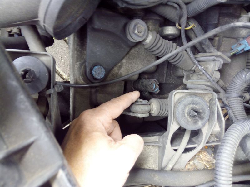

Nrfh, Achteruitrijdlichtschakelaar
Nrfh had zijn APK al moeten hebben. De wagen wilde echter anders. Op de dag van de keuring besloot de ABS controller zielig te doen. Die had ik 8 jaar geleden al gedaan maar niet op de manier zoals ik dat nu zou doen.
Je moet echt alle oude soldeer eerst verwijderen. De achteruitrijdlichtschakelaar had ook een slecht humeur. Wat rossen met de pook hielp even maar niet lang genoeg. En je wilt per slot van rekening wel graag dat de mensen achter je zien dat je achteruit gaan rijden.
De afgelopen tijd waren de reacties achter mij ronduit panisch als ik achteruit reed. Eigenlijk had ik al eerder moeten weten dat de bewuste schakelaar niet meer goed was, want de camera deed het ook niet.
Niet de meest spannende reparatie. In het kader van de compleetheid wil ik hem toch toevoegen.

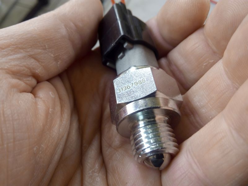

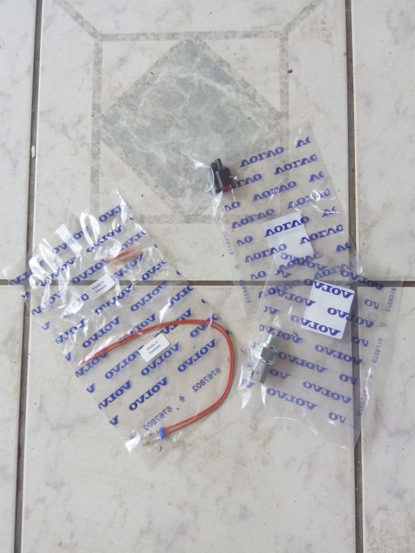

De vervangende schakelaar van Volvo bestaat uit een setje. Nummer 31367988. De nieuwe schakelaar heeft een andere connector. Voor een euro of 45(!) krijg je van Volvo een nieuwe schakelaar, een andere connector, twee duraseal stuit connectoren en twee draadjes. Ontroerd door zoveel generositeit ging ik aan de slag.
Het setje:
De schakelaar zelf:
Omdat die schakelaar gedurende zijn verdere leven met zijn snufferd in de bak en de olie hangt koos ik niet voor een goedkoper imitatie exemplaar.
Als je het luchtfilter weghaalt zie je het oude exemplaar.
Let op het tie wrapje om de kabel bij de connector te ontlasten. Zo hoort dat. Net als bij de LMM.
Veel vaker ontstaan er bekabelings problemen met die schakelaar. Niet gek: De bedrading kan knel komen te zitten onder één van de twee schakel hevels.

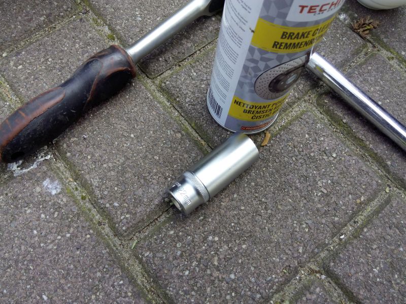

Om de schakelaar er uit te draaien heb je een lange dop 22 nodig. Zoals gewoonlijk had de bouwmarkt niet wat ik zocht en kon ik door naar de Brezan. Helemaal niet erg want daarnaast is een Febo wat ik tot één van de beste fastfood ketens reken. Probeer hun kroketten maar eens. Geen kroket maar een dop 22.
Voordat ik de oude verwijderde heb ik de boel eerst maar eens lekker schoongemaakt met remmenreiniger.

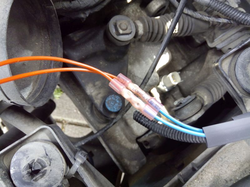

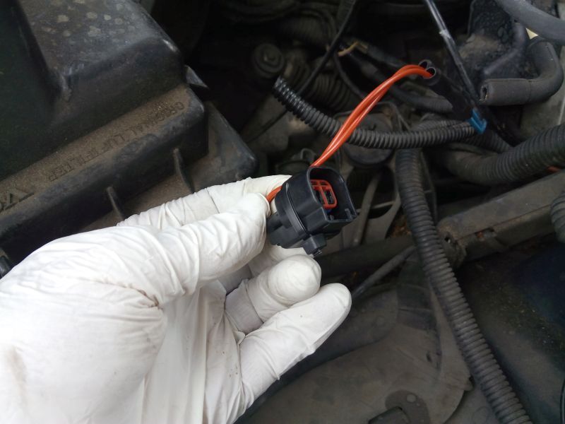

Nieuwe connectortje aan de draadjes.
Wat krimpkous en tape mochten het afmaken.
Inmiddels heb ik een goede discipline in het werken met Nitril handschoenen. Je handen blijven schoon en je krijgt geen gore zooi in je huid. Latex had ook gekund maar ik vind die wat minder fijn. Veel mensen zijn overigens alergisch voor de ehh eiwitten (?), in die latex handschoenen.
Als je handschoenen te vettig worden kan je ze met wat remmenreiniger schoonmaken terwijl je ze aanhoudt.

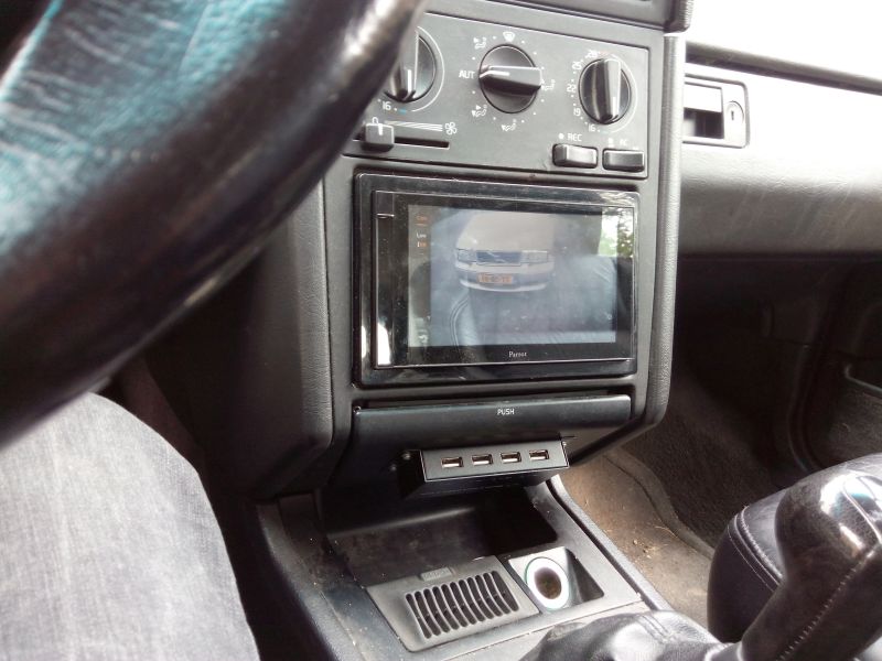

De achteruitrijdcamera deed het uiteraard ook weer na de reparatie.
Nogmaals niet spannend voor iedereen maar hopelijk heb ik hier toch iemand mee geholpen.

Ehm yits,
die connectortjes hoor je na het persen ook warm te maken dat krimpt net als krimkous en sluit dan volledig af.
Nu is het zo op de foto te zien gewoon nog open....

Ik heb de duraseals gekrompen hoor. ;) Had wat meer gemogen als ik zo terugkijk.

Zag je toevallig nog een merkje staan op die schakelaar, dat verraadt wie de fabrikant is?
@Arjen: Ik zie wat je bedoelt. De boel gaat nog even open. Dank je.
Niets.
Hmmm, precies dezelfde setjes staan ook op Autodoc, onder verschillende fabrikanten (Facet, Febi, Swag). Weliswaar onder een ander nummer, maar ze lijken precies eender.
https://www.autodoc.nl/facet/2181015
