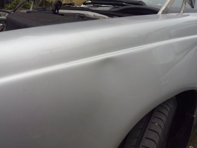

Een tijdje terug had ik van Gerwin een eland sticker gekregen. Helaas in de versie mét zijscherm. Kennelijk was het hem niet opgevallen dat ik al een zijscherm had. Er restte mij dus niet anders dan het oude scherm zonder sticker te demonteren en het nieuwe scherm mét sticker te monteren.
Gelukkig had het oude scherm een deuk en een kras. Ik zou er dus op vooruitgaan. Heel erg bedankt Gerwin!
Het oude scherm:

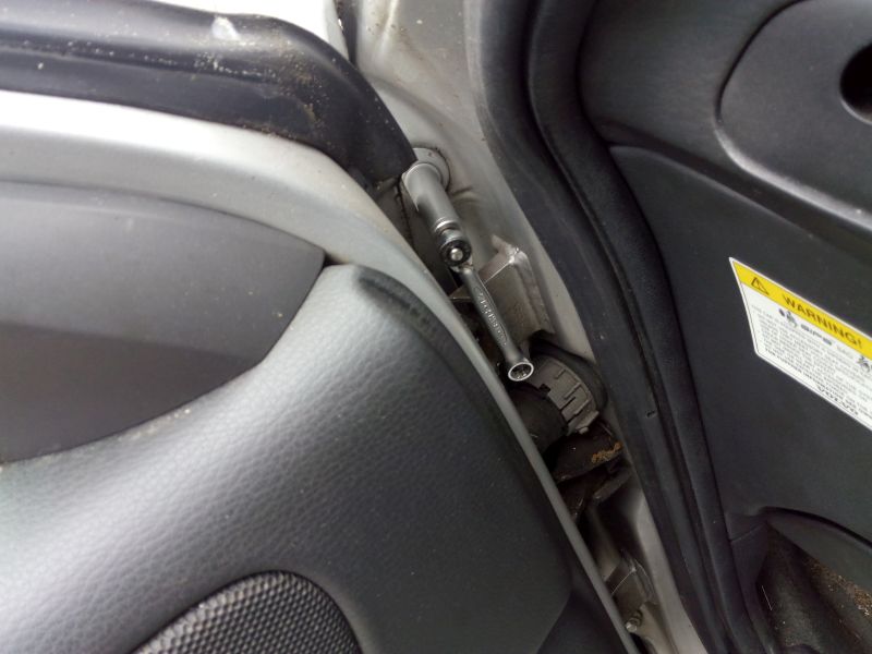

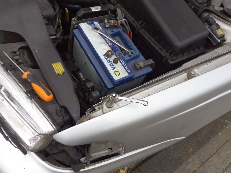

De schroefjes die los moeten. 2 * vóór:
4 * boven:
2 * achter:

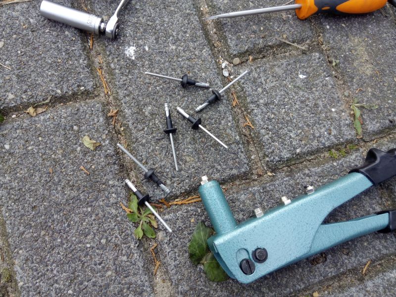

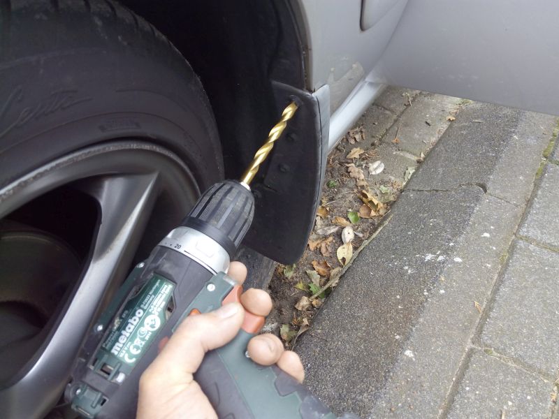

Dan moet je nog een zevental popnagels uitboren.

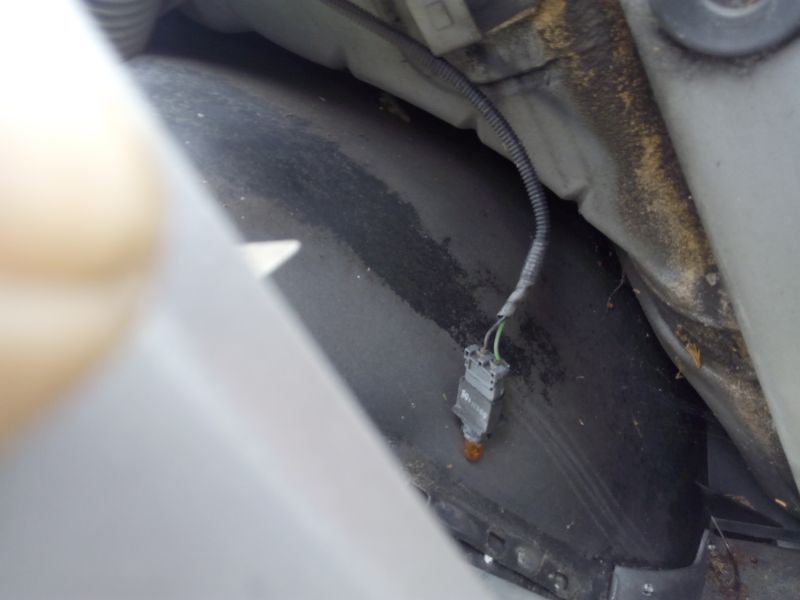

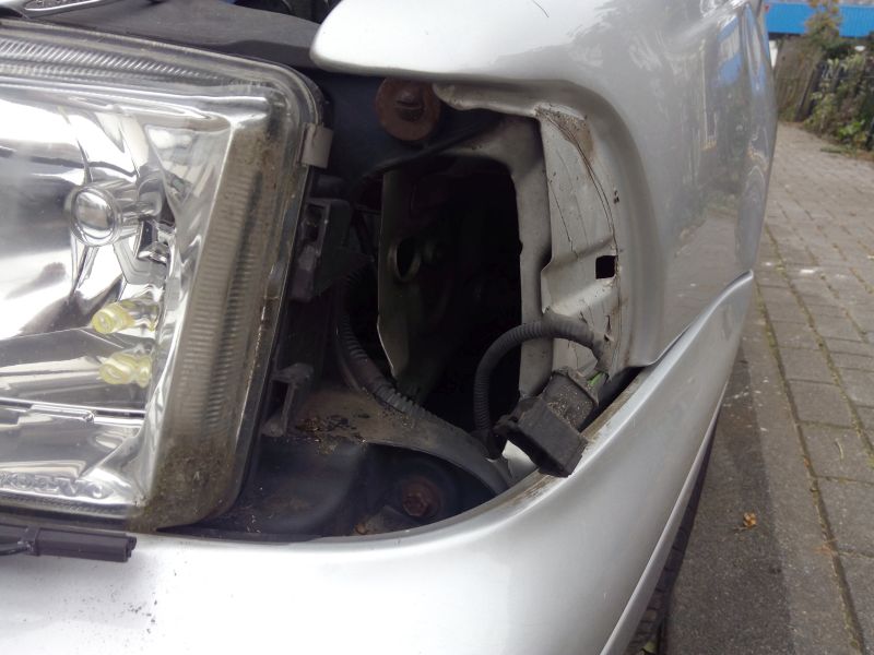

De zij knipper unit kan je uit het huis krijgen door het een kwart slag tegen de klok te draaien.

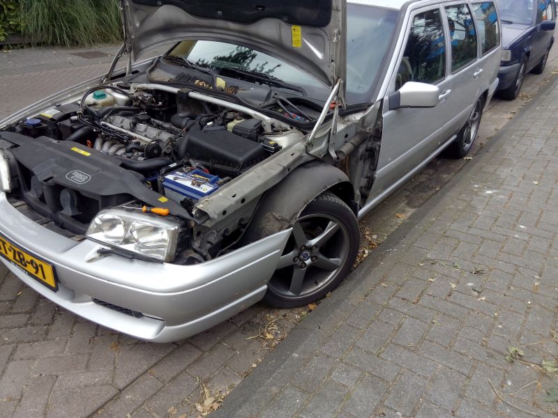

Nu kan je het zijscherm heel voorzichtig naar achteren schuiven. Pas op dat je met de achterkant geen krassen in je deur maakt. Aan de voorkant zit een soort van schuif/klem systeem. Horizontaal naar achteren. Een paar extra handen is handig om de wielkast uit de weg te houden.
Je ziet dat de popnagels van Volvo een jasje van kunststof hebben. Zo komt het aluminium van de nagel niet tegen het staal van de auto. Je hebt er 7 nodig.

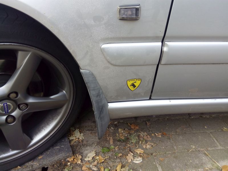

Zucht, de sticker is eindelijk geplaatst!
Morgen of overmorgen maar even schoonspuiten. en de boel beter uitlijnen.
