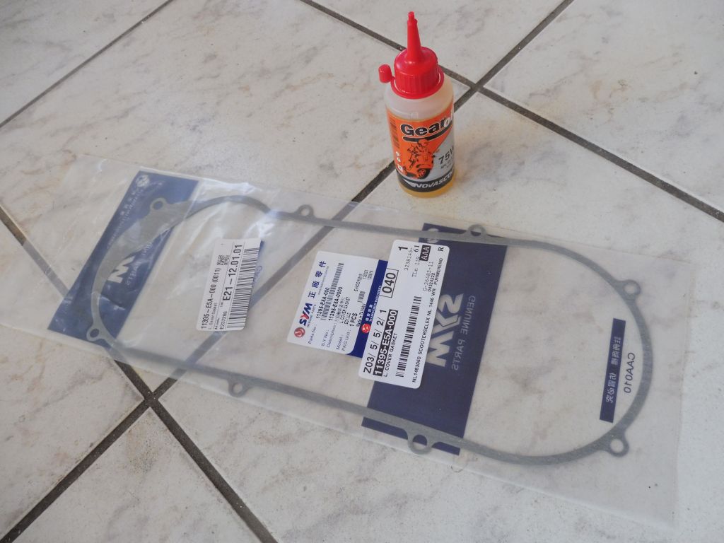

De Sym elektrische scooter is toe aan verse bakolie. Hypoïde nog wel. Dat zijn oliën bestand zijn tegen extreme druk, zoals bij een cardan koppeling bijvoorbeeld.
Goed braaf besteld. Nu ben ik toch wel heel benieuwd naar de automatische transmissie die er volgens mij ook op dit ding zit. Want als dat het geval is kan ik gaan spelen met de snelheid van de e-scooter. ;D
Pakking en bakolie:
Verder wat voorpret.

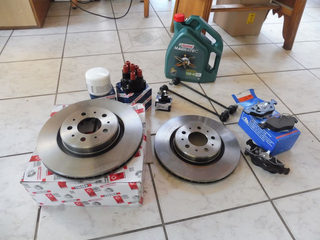

Deze blokken hebben het nadeel dat ik ze even moet afschuinen. So be it.
Morgen even naar Weesp om bij Svala wat bougies te halen.
Lijkt me dat je een centrifugaal koppeling hebt op die scooter. Wordt daar veel voor gebruikt en is vrij goedkope constructie ivm productiekosten
Citaat van: classicT5 op 08-03-2018 19:54:59
Ik vermoed het zelfde. Als dat zo is zou "tunen" naar een wat hogere snelheid een eitje moeten zijn.
Al gezocht of anderen het gedaan hebben?
Bij "normale" scooters kun je toch van aangepaste setjes kopen? Dacht dat het zelfs voor zwaardere scooters (yamaha t-max bv) bestaat
#9882
Voor gewone scooters is het bekend. Van deze e-scooter weet zelfs de verkoper helemaal niets. Ik heb het over de grootste van de Benelux.
Ik vroeg ze om de door de fabrikant voorgeschreven olie en kreeg te horen dat een elektrische scooter helemaal geen olie nodig heeft.
Ik legde ze uit dat die nodig is voor de overbrenging en dat die om de 3000km vervangen moet worden.
Neen was het antwoord: De motor zit in het wiel! Ehh niet dus. ;D
Ik twijfelde nog of ik die lui van Scootercity verdere uitleg moest geven. En echt, ik ken ze al lang, ook de manager, een goede zaak, maar ze hebben geen idee van die e-scooters en ze verkopen ze wel.
Om terug te komen op jouw vraag Jeroen: Ik verwacht een soort van lock-ring op het variomatic achtige systeem.
De begrenzing van deze scooter is zeker niet elektronisch. Die conclusie trek ik omdat de maximale snelheid nu varieert tussen de 27 en de 29 km/h.
-edit- @Jeroen: Het zou me niets verbazen als die overbrenging, de internals gewoon van eenbekende merk X zijn. Yamaha/Sym/Kymco.
Only one way to find out ;) Openschroeven dat ding :)
