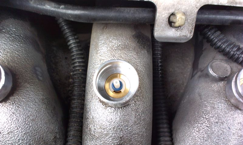

TT 267dkm, LPi uitstroompijpjes vervangen
Goedemiddag!
Vanmiddag heb ik de LPi uitstroompijpjes vervangen.
Wat heb je dan nodig:
1 * 7,5mm metaalboor
5 * uitstroompijp 90 graden 25mm:  270148.0
10 * ring uitstroompijp 5,2 x 2,62mm: 19441.0
En eventueel de ringen voor de injectoren. Die zijn samen met wat andere zaken onderweg.

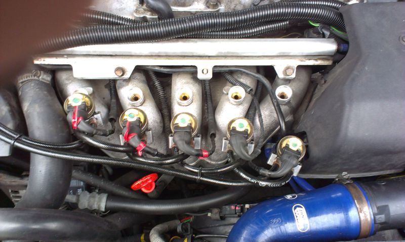

Ik begon met het loshalen van de LPi injectoren en het goed schoonmaken. Gruis in mijn inlaatspruitstuk is het laatste wat ik wil.

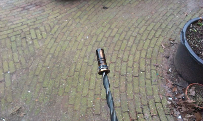

Ik had ergens gelezen dat je de pijpjes er uit kan krijgen door er een schroefdraad in te tappen, om ze er vervolgens met een bout uit te trekken. Bij mij werkte dat niet. De pijpjes gingen simpelweg meedraaien met de tap. Wat wel werkte was een 7.5mm boor. De Makita op stand 1 en heel langzaam de boor in het messing van de pijpjes draaien. Bij de eerste grip van de boor bleef ik doordraaien terwijl ik de pijpjes naar buiten trok. Uiteraard moet je het teflon binnenwerk eerst uit de messing pijpjes halen. Dat is een eenmalige handeling voor het teflon. ;)
Het vervangen van de pijpjes had een interessant neven effect: Na de vervanging van de lambda sonde liep de wagen al veel beter stationair, maar niet perfect. Met name bij een koude motor "brubbelde" de wagen ietwat. Zowel op gas als benzine. Niet echt onregelmatig lopen of zagen. Ik kan het misschien nog het beste omschrijven als net niet overslaan of plofjes. Na vervanging van de pijpjes loopt de wagen perfect stationair.

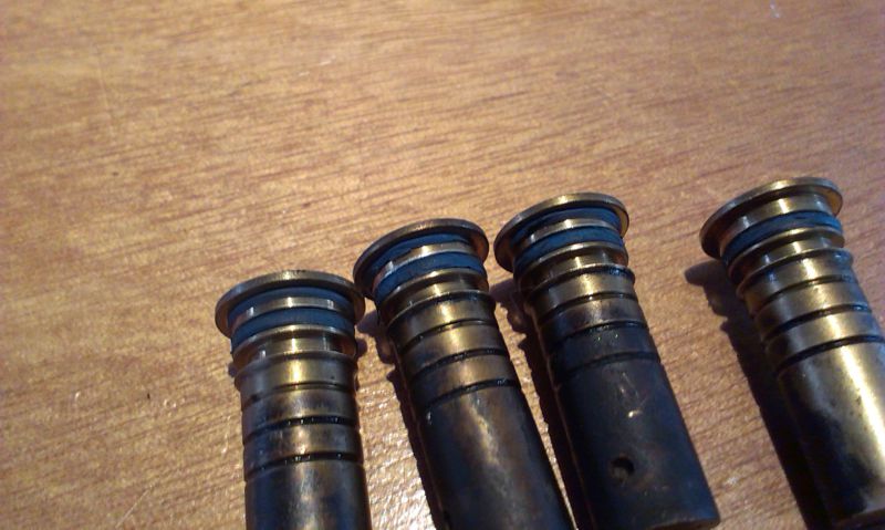

Op het onderstaande plaatje zie je de oude pijpjes. De onderste afdichtingsringetjes zijn uit nieuwsgierigheid verwijderd. Indertijd moeten deze pijpjes heel lomp geplaatst zijn: Bij drie van die pijpjes was de bovenste o ring doorgesneden. De resten zijn naar boven geschoven tot aan de flens.
Misschien een verklaring voor de slechte stationair loop.
Het streepje op de pijpjes geeft de uitstroom richting aan. Laat deze bij de middelste cilinders evenwijdig aan de spruitstukpijp. Bij de uiterste cilinders kies je een compromis tussen parallel aan de spruitstukpijp en de richting van de inlaatkleppen. Zo minimaliseer je injectie tegen de spruitstukwand.

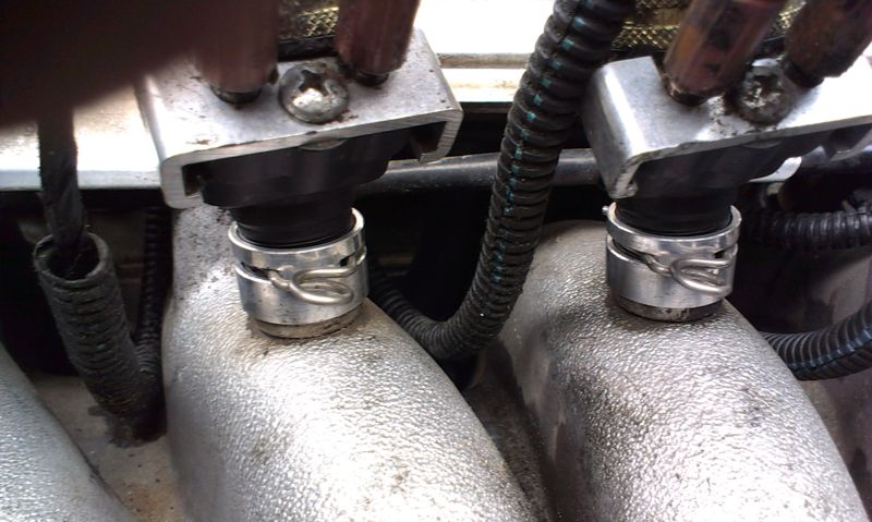

Bij het terugplaatsen van de injectoren moet je goed opletten dat de veer wel helemaal naar binnen klikt. Bij mij zitten de injectorhouders nog op de oude manier vast: Zonder lijm.
Wel wat heeft dit alles opgeleverd: Een betere stationairloop. Daarnaast is de Long Term Fuel Trim gedaald van iets rond de 15,6 naar iets onder de 14. Veel spectaculairder dan dat verwachtte ik ook niet.

Samen zullen we ook wel uit de injectorverlijming komen. De mijnen zijn niet gelijmd, dus vermoedelijk is de rand van de injectorhouder net in het spruitstuk naar buiten gedrukt. Als bij een popnagel. Ik weet niet of de gelijmde exemplaren deze behandeling ook hebben ondergaan.
Ik zie het niet zitten die houders er lomp uit te trekken om goed te verlijmen. Ik wil de lijm niet om de verbinding maar tussen de delen. Voor mijn wagen die nog geen lijm heeft zou dat in theorie simpel zijn:
-Schoon en vetvrij maken.
-De twee componentenlijm mengen en aanbrengen rond de injectoren in een zeer afgepaste hoeveelheid.
-Het mengsel verwarmen. Gewone twee componentenlijm wordt dan afhankelijk van de temperatuur steeds vloeibaarder voordat het uithard. Testen op proefstukje. Het is immers geen standaard twee componentenlijm.
-De capillaire werking zou de lijm moeten zuigen tot tussen de delen. Werkt alleen als deze lijm "gepolariseerd" is als water. Ehh er moet dus sprake zijn van oppervlaktespanning. Testen.
Timing, temperatuur en hoeveelheid luisteren zeer nauw. Laats staan of het Überhaupt kan met deze 2k lijm.
Dit is wat fantasie uit het blote hoofd. Nu de werkelijkheid nog. ;)
Bij mij zijn 1,5 jaar terug de vaste varianten ook vastgelijmd. Ik maak me sterk dat ze er destijds uit zijn gehaald.
Resultaat is wel dat nu 2 van de 5 los zitten.
