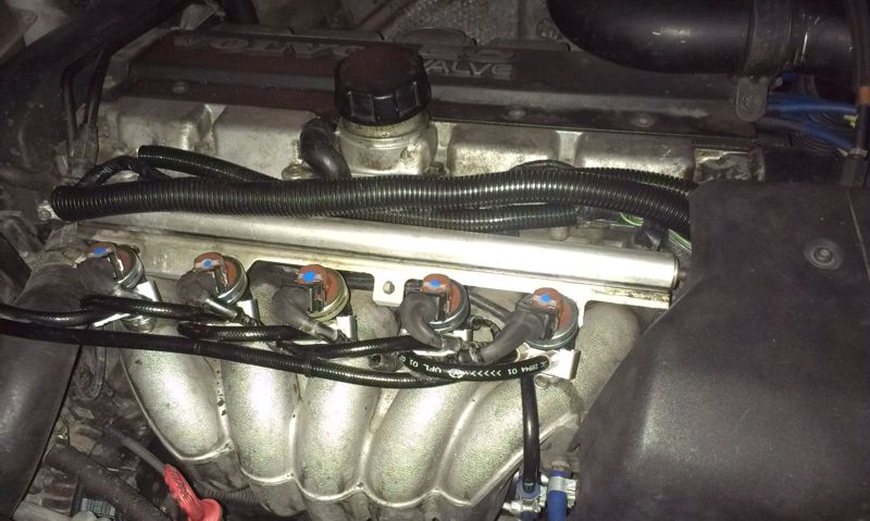

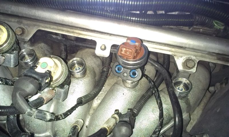

TT 267dkm, 5 donkerbruine LPi injectoren geplaatst
Vanavond na het eten kon ik het niet laten, het kriebelde teveel.
Met een looplamp naar buiten om de 5 witte LPi injectoren te vervangen door 5 donkerbruine. Was zo gedaan. Pas even op met het loshalen van de slangen naar de injectoren. Daar zit nog gas in. Natuurlijk zal dat richting je gezicht willen.
Daarna de motor gestart en uitvoerig gecontroleerd op gaslekken. Na een paar minuten stationair om de ECU te laten wennen werd het tijd om wat te gaan rijden. De wagen rijdt als een reiger met wielen.
Na enige tijd was er een duidelijke trend voor de LTFT te zien: -14%.
Niet onverwacht. Een rekensommetje laat zien dat ik gelijk had met mijn vermoeden dat de LPe bij inbouw ooit geprogrammeerd was voor 6 witte injectoren in plaats van 5. Lees en huiver:
De opbrengst van vijf donkerbruine ingectoren: 5*28=140
Omdat de LTFT naar de -14% is gegaan kom je op een door de LPe verwachtte injectieopbrengst van 140/1,14=122,8
Dat ligt wel frappant dicht bij de opbrengst van 6 witte injectoren: 6*20=120.
Ik had mijn vermoeden al een tijdje terug per PB geopperd aan een waardig medeforumlid. Die gaf terecht het antwoord: Waarom zouden ze dat doen? Mijn vermoeden kon ik nog niet zo precies onderbouwen als nu overigens.
Ik denk dat het ongeveer zo gegaan is bij Mesman:
Leerling: Welk programma moet in een V70, Kees?
Kees: Wat voor injectoren zitten er in?
Leerling: Witte.
Kees die het te druk had met een lastige klant vergat te vragen om het aantal injectoren en gaf het antwoord voor zes injectoren: Je moet 32445 uploaden.
Zo iets, of een andere menselijke fout.
Ik zal wel naar Bodo moeten om de LPe programmering aan te passen op deze "rijke" injectoren, om de LTFT voor benzine en gas gelijk te krijgen.
Aan de andere kant, het valt allemaal binnen de marge van het regel systeem en het is misschien niet eens zo verkeerd om tijdens vollast (open loop) een wat rijker dan voorgeschreven mengsel te hebben.
