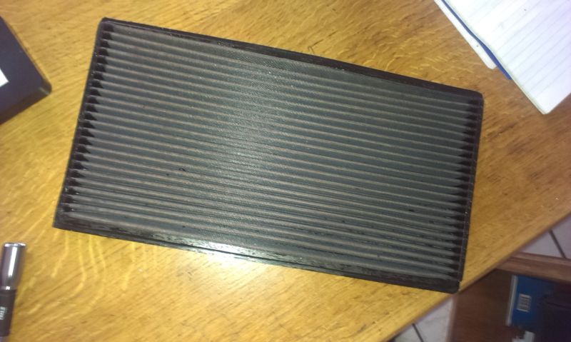

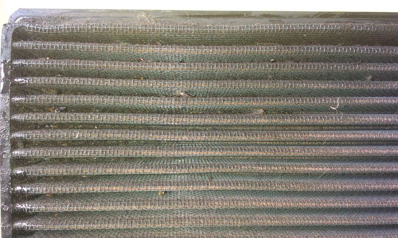

Het K&N inlegfilter van Saskia haar roffel heeft plaatsgemaakt voor een gewoon luchtfilter. Ik wilde eens zien wat zo'n filter op een turbo doet. Op een NA heeft het zeker wat effect.
Zo kwam het inleg filter er uit.
Het onderhoudssetje:
Na het sopje:
Na het behandelen met olie:
Wees hier spaarzaam mee, anders heeft je LMM een te kort leven. ;)

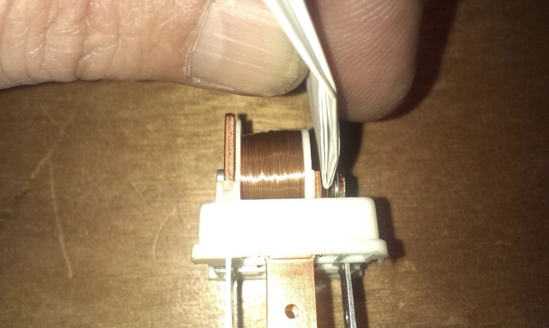

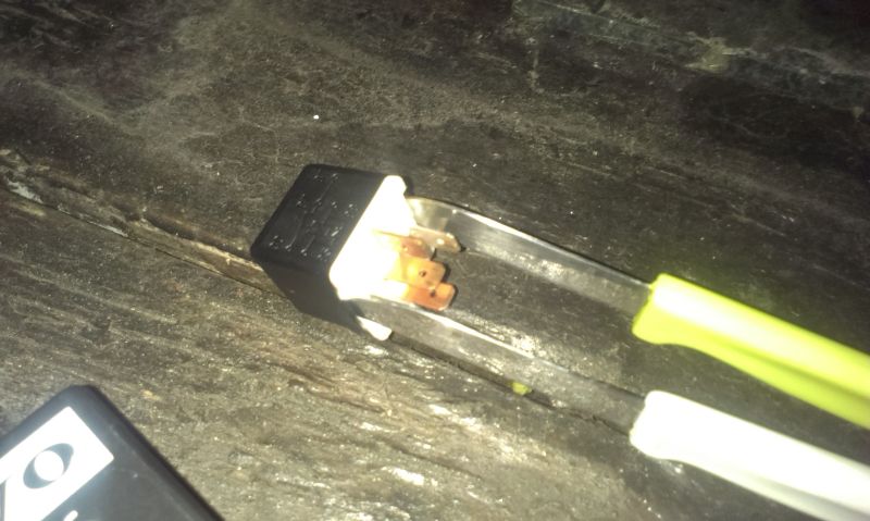

De J relais kunnen voor vreemde onplaatsbare storingen zorgen.  Ik spreek uit ervaring.  Ze zitten bij de zekeringhouders onder de motorkap.  Het is verstandig die na al die jaren preventief schoon te maken.
De vier torxjes van de zekeringhouder kast losgedraaid en het deksel er afgehaald. Daar onder bevinden zich twee of drie relais met de letter J er op. De relais opengemaakt met twee aardappelmesjes.
Met wat alcohol de relaiskontakten nat gemaakt en met een aaltal keer gevouwen velletje papier de kontakten schoongeschuurd. Het papier moet zo dik zijn dat het nog net tussen de kontakten past zonder die te forceren. Er kwam aardig wat troep vanaf.
Omdat ik daar toch bezig was, het lichtrelais meteen ook gedaan. Relais 103 had ik bij aanschaf al schoongemaakt en doorgesoldeerd.
Allemaal niet het meest spannende. Maar met een heel klein beetje moeite vermijd je rare storingen.

Ik zou tussen die contacten wat CG60 gefrut hebben... alle schakelaars en een relais of wat in mijn wagen hebben dat spul ondertussen.
Voor net geen 15 euro bij Farnell te krijgen en met die hoeveelheid kun je aardig wat contacten mee behandelen.
Ik heb geen ervaring met dat middel dus ik kan nu iets heel doms zeggen. ;)
Liever zie een schoon contact zonder spulletjes er op. Is het niet meer goed te krijgen met schoonmaken/super licht schuren wordt het vervangen.
Maar nogmaals ik ken dat spul niet.
Veel van het power on gebeuren voor de niet extreme stroom gebruikers.
Het voordeel van dat vet is dat vonken e.d. geen kans krijgen; dus minder contacterosie... je vindt soortgelijke vetten ook wel in schakelaars (meestal in stuurkolom-hendel-schakelaars, waar het ook helpt bij de assemblage omdat enigszins plakkerig is).
Het wordt ook gebruikt in connectors (waar jij volgens mij meestal zuurvrije vaseline inpropt) om zgn. fretting corrosie te voorkomen.

Om je vraag te beantwoorden: Het gaat niet alleen om het interieur bij de J relais. Wat het wat complexer maakt is dat ook een deel van de aansturing van de grootverbruikers hieronder valt. Dus indrect of direct kan het invloed hebben op b.v. je knipperlichten.
Verslechterde contacten bij de J relais zorgen ervoor dat de aangesloten elektronica net niet genoeg spanning kan krijgen en een net wel of net niet werken gedrag kan vertonen.
In mijn ogen is het het verstandigst dit soort puzels voor te zijn en er niet eens over na te denken wat de consequenties kunnen zijn.
Contacten van relais: Schoonmaken, inden onredbaar het relais vervangen.
Sensors voor het motormanagement: Na 250dkm is de rek er echt wel uit. Bij een lambdasonde een stuk eerder afhankelijk van de specs. Kan 100 tot 150dkm zijn.
