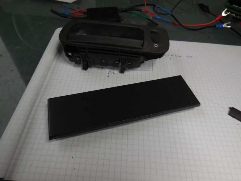

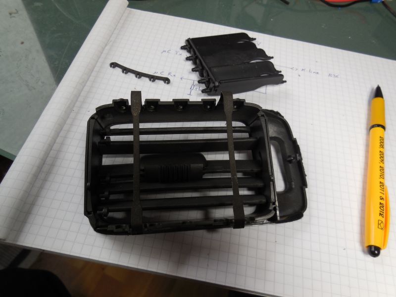

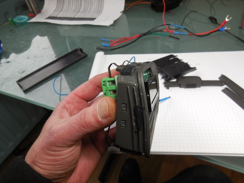

Mijn besluit was het linker ventillatieroostertje van de 70 Classic op te offeren. Haar functie zou echter niet geheel verloren gaan. Demontage van het roostertje:
Een korte test of het geheel zou passen:
Een afdekplaatje van een PC bleek een redelijke kleur match te hebben.

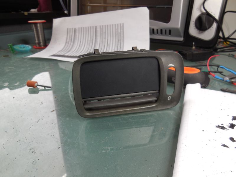

Na veel gedremel , gevijl en geschuur:
Je ziet dat er twee ventillatiespleten zijn overgebleven.

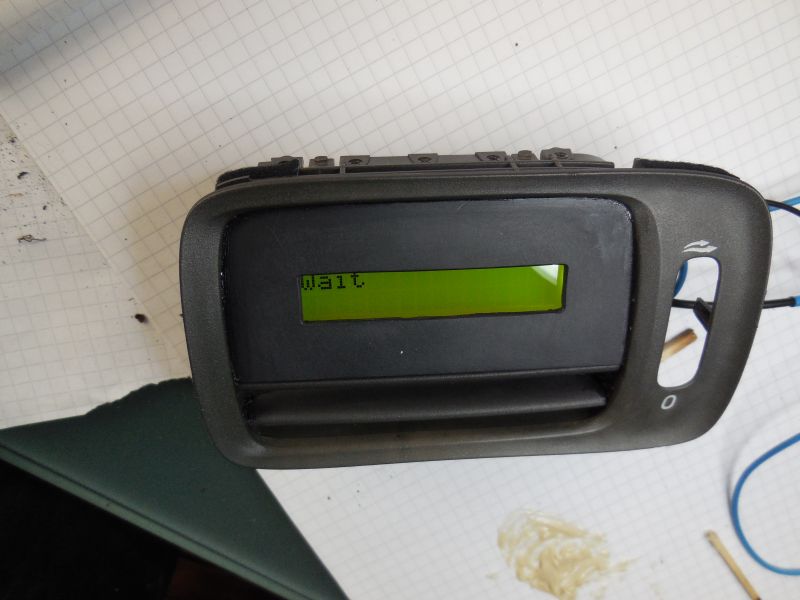

Iwawmeter gereed voor inbouw
Goedemorgen!
Ik kom het niet laten en wilde toch wat afmaken: De ikwilalleswetenmeter.

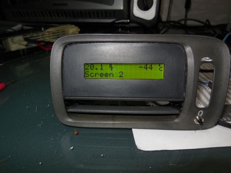

Wel dat is gelukt. Er is één bedieningsknopje aanwezig. Bediening á la Senseo. Doet wat het moet doen. ;)

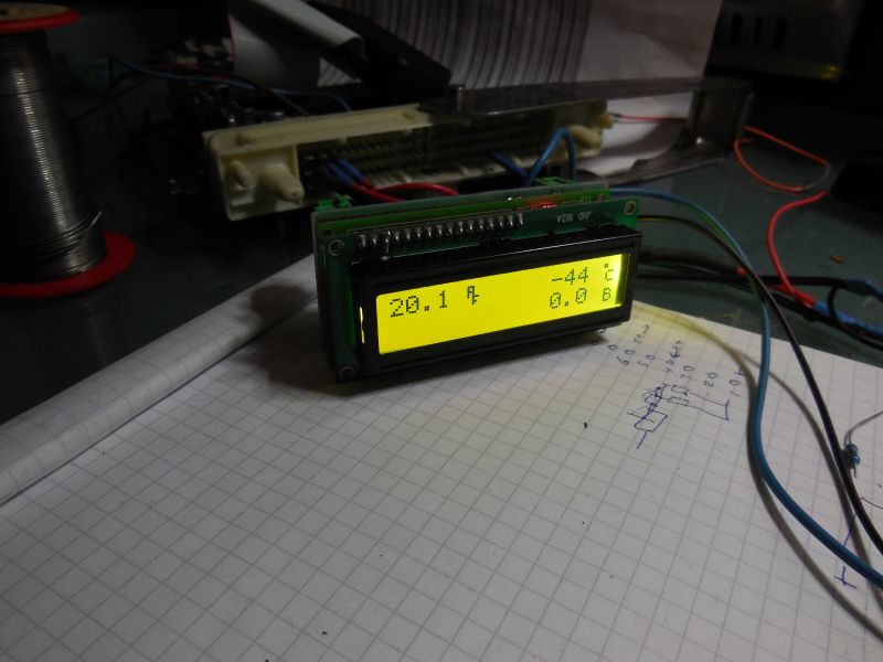

De verschillende displays:

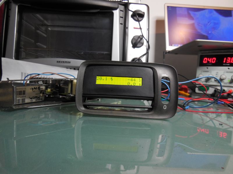

Met het contact op 2 krijg je het volgende scherm:
Start je de wagen zonder iets te doen, dan geeft hij standaard de AFR waarde weer, de KVS temperatuur, de turbodruk en eventuele detonatie.
Dus niets doen en je ziet standaard wat leuk is.

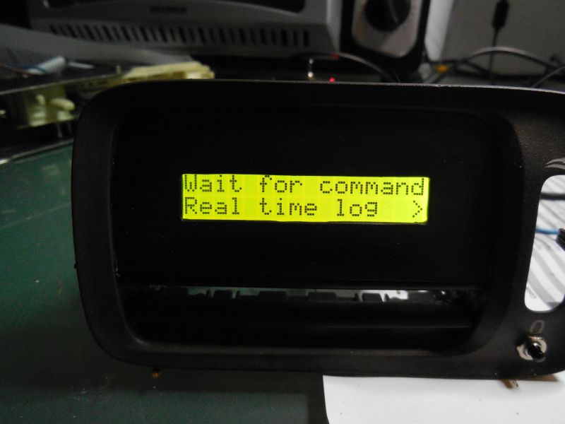

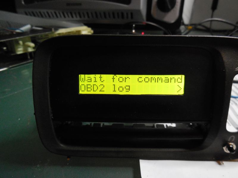

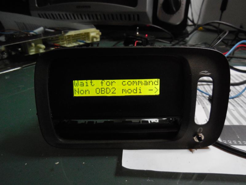

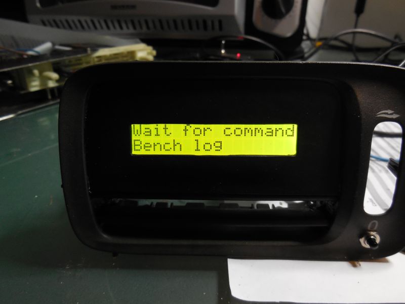

Druk je voor het starten op het knopje rechtsonder, dan krijg je achtereenvolgens de volgende schermen te zien:
Je bladert met de knop rechtsonder tussen de logging opties. Starten, thats it.
OK, nu binnenshuis, dus de "Bench log" geselecteerd.

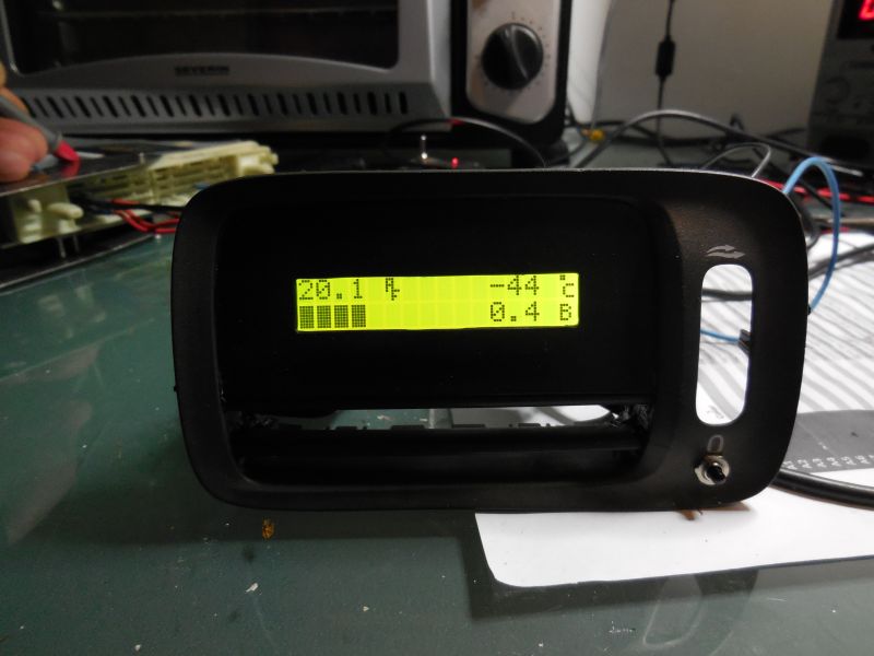

Dan verschijnt het zelfde scherm wat je in je auto krijgt als je hem start en helemaal niets doet:
AFR KVS temperatuur en turboduk. De laatste als balk en als getal. Detonatie, verschijnt bovenin in het midden als er sprake is van detonatie.

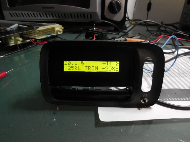

Als je nu op het knopje rechtsonder drukt, merk je dat je tussen de display varianten kan kiezen.
Die levert dit op:
E.t.c. e.t.c. Terwijl ik dit typ besef ik dat de schermen een betere omschrijving mogen hebben. Laten we zeggen: Boost screen, Fuel trim screen, Oil screen, Ignition screen. Of zo. ;)
