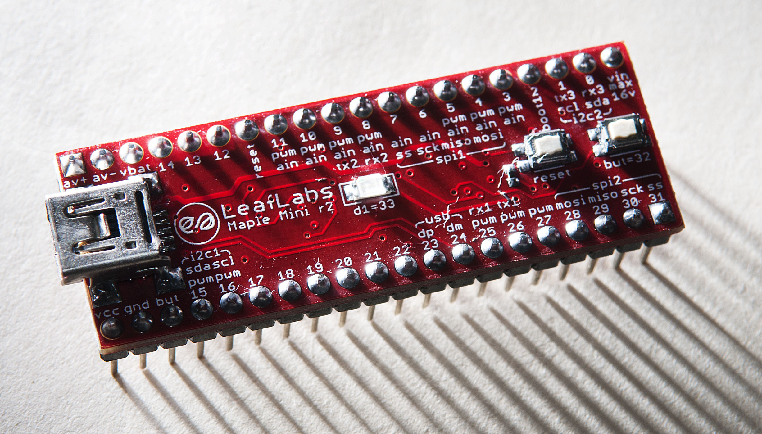

Qua processor zal ik naar een zijpad van Arduino afdwalen. Heb een processor met meer geheugen nodig voor de gesproken tekst. Arduino levert bordjes met een krachtige ARM processor en veel geheugen, maar oh wat zijn die lomp en groot.
Maar eens kijken wat ik met een Maple Mini clone kan doen. Met wat moeite onder Arduino draaiende te krijgen. Geen Atmel processor maar ST. Klein, snel en heel veel geheugen:
Eigenlijk precies wat ik wil. Nu even afwachten tot die binnenkomt en of het allemaal werkt.
