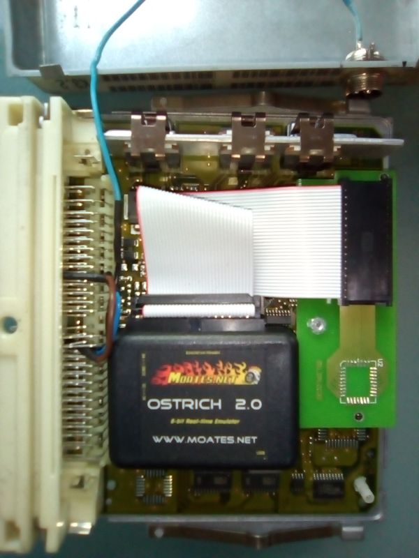

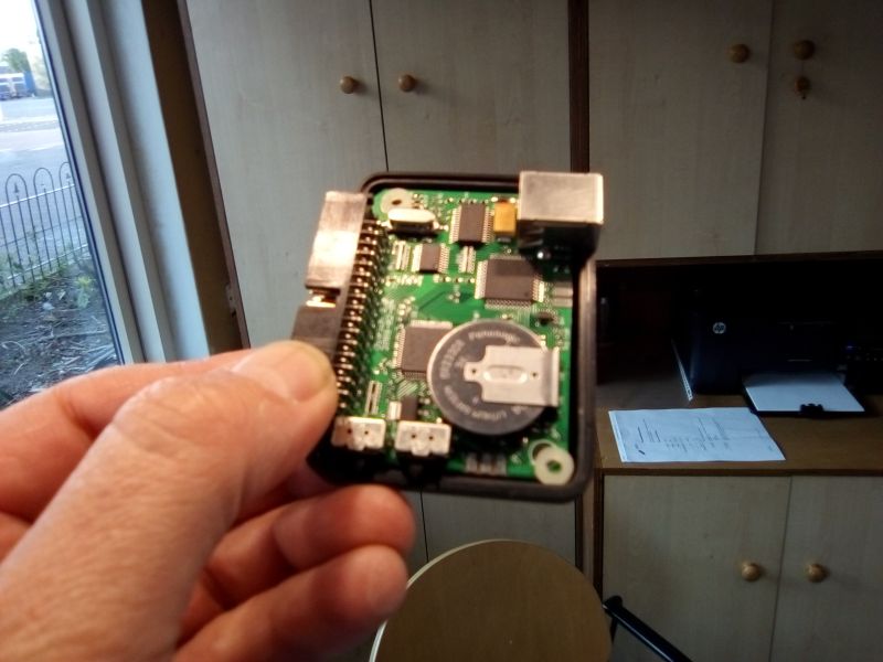

Zoals ik al eerder in het tuners deugd topic meldde kon Saskia de R laatst niet starten.
Ik vermoedde dat er sprake was van een lege batterij van de EEPROM emulator die ik vier jaar terug in de ECU heb gebouwd.
Ik had geen achterdocht over de verbinding tussen die Ostrich, zoals die emulator heet en de print van de ECU omdat ik die goed geborgd had:
Het printje rechts zorgt er voor dat de male socket vast zit in het IC voetje op de ECU print.
Als je de Ostrich openmaakt zie je dat daar inderdaad een batterijtje in zit. Een BR2330/GUN
Sorry voor de slechte fotos.
Die zit met drie pennetjes op de print vastgesoldeerd. Bij Farnell heb ik een nieuwe wederom van Panasonic besteld.
Lithium batterijen gelden tegenwoordig als gevaarlijk dus de verzending zal niet de eerst volgende werkdag geschieden.
