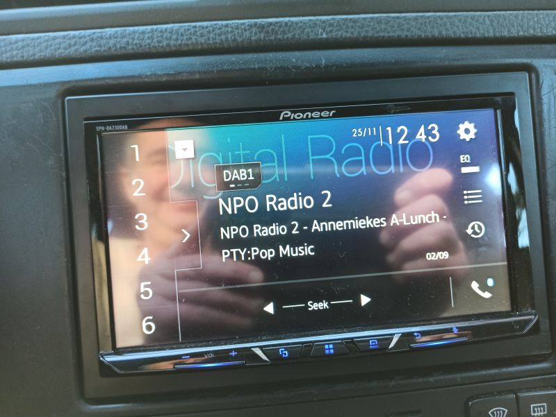

Met de geïntegreerde raamantenne van de estate valt het tegen. Slechts 12 mij onbekende zenders.
Spijt kan ik voor die 11 euro niet hebben. Ik kon het toch op zijn minst proberen.
Ik vermoed dat de antenneversterker van de analoge radio die de estate links achter heeft de bruikbare bandbreedte beperkt.
Ik laat dit nog even bezinken.

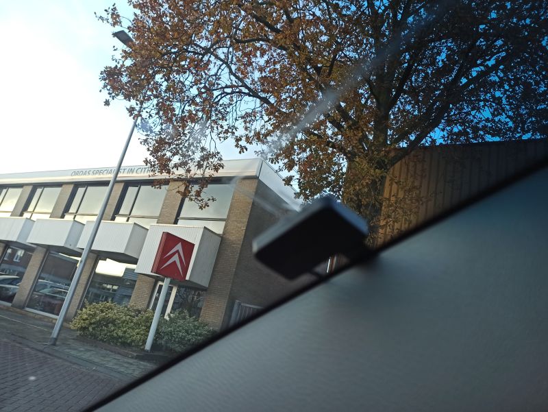

Uiteindelijk heb ik er toch maar voor gekozen zo een lelijke DAB antenne op de voorruit te plakken. Rechts boven.
De A-stijl was zo verwijderd. Let er op dat je bij een N twee plastic stripjes moet doorknippen voor de A stijl er helemaal af kan.
Met een slijpschijfje wat van de lak van de A-stijl weggeslepen zodat de massa van de plak antenne daar contact mee kan maken.

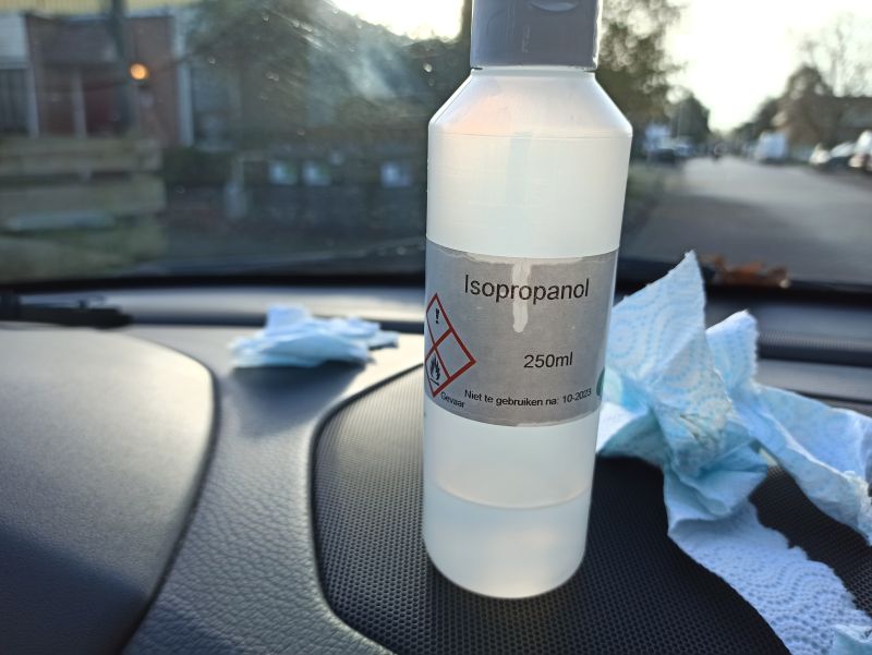

De voorruit grondig schoongemaakt met isopropanol.
En de antenne vastgeplakt. Als je dit doet: Zorg dan dat je handen ook brandschoon zijn en gebruik liever een sopje met wat afwasmiddel. Zo kan je nog even "schuiven".
Na wat zoeken en wurmen vond ik een mooie onzichtbare route voor de antennekabel.
Na een scan naar zenders had ik meteen een prachtige ontvangst en kon ik genieten van de geluidskwaliteit van digitale radio. Al verbeeldde ik me dat ik een hoog stemmetje mee hoorde neuriëen.

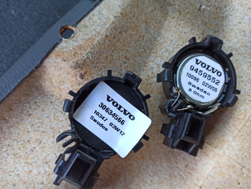

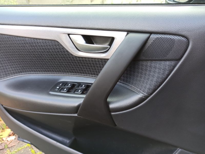

Al eerder viel het mij op dat er geen hoog kwam uit de roostertjes bedoeld voor de tweeter.

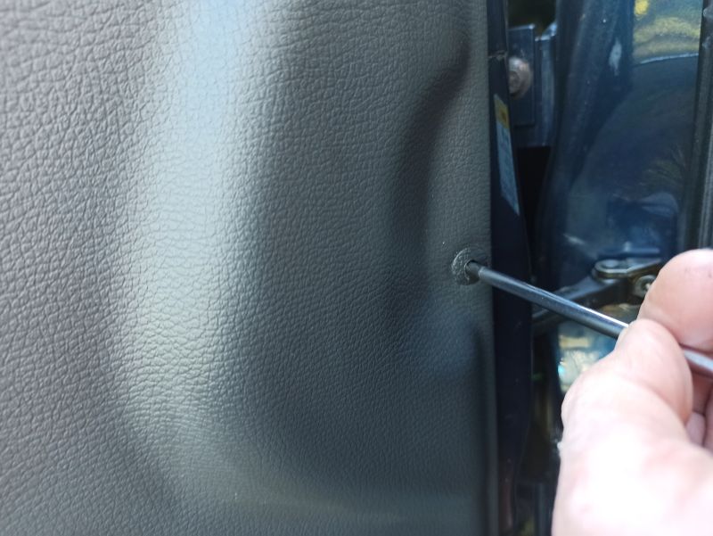

Op die te inspecteren moest het deurpaneel er af. Bij een N doe je dat door de klikkertjes rondom voorzichtig in te drukken. En per klikkertje het paneel een beetje los te trekken.

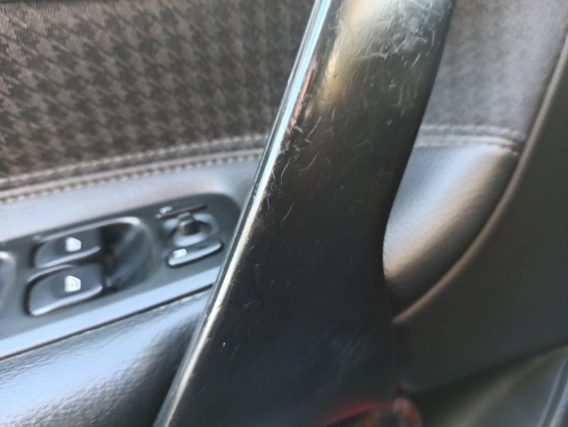

Dan haal je de kap van de deurgreep er af om twee T25's los te draaien. Meteen vielen mij de krasjes op de deurgreep op. Alsof daar kleine nageltjes in hadden zitten krabbelen.
Het zal toch niet?
Ja hoor! Cavia Franz Joseph is terug. Die langharige cavia die jaren dienst deed als het kapsel van Trump is weer terug bij zijn oude baasje. Tevreden knabbelend aan iets dat wat weg had van uitgedroogde dode muis zat hij op de bijrijders stoel.
Ik bespaar jullie zijn verhalen. Misschien een andere keer. Voor de zekerheid heb ik het wachtwoord van mijn computer maar veranderd. Bij hem weet je nooit.
In het deurpaneel bleek helemaal geen tweeter te zitten maar een dummy behuizing. Bizar dat ze die moeite nemen. Dummy en echt:
Het deksel van de deurgreep heb ik eerst geschuurd met waterproof 180 en vervolgens met 240. Hoger wilde ik niet gaan want glans is niet mooi. Wat matte semizwarte lak uit een knikkerbus maakte het af.

Jammer misschien dat dat dan toch anders is dan bij een classic/S70 (door de antenne). Of door mijn radio AVH-Z9200DAB. Gelukkig geen hoofdprijs en hoe het nu zit is het nog niet eens zo lelijk als je het mij vraagt. :)
