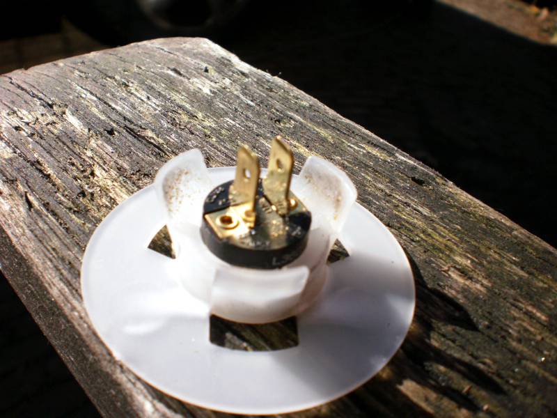

Thermostaat stoel vervangen

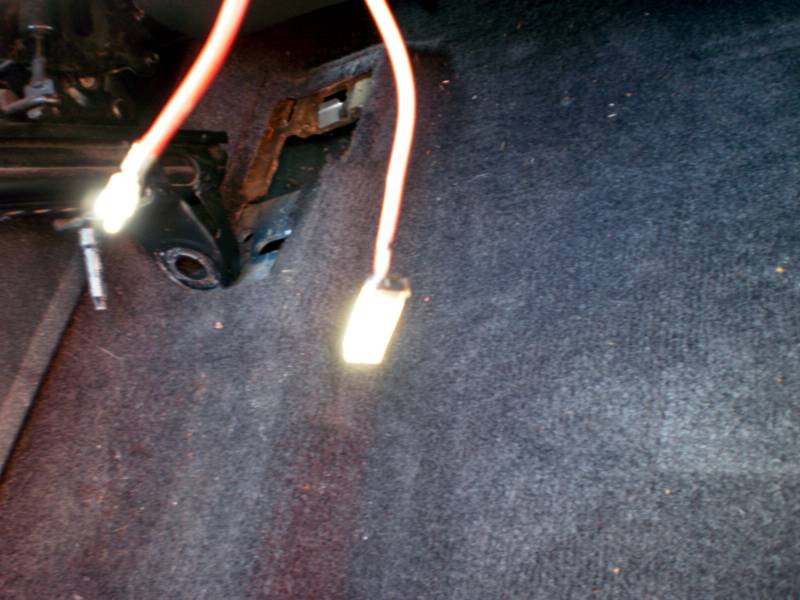

Mijn stoelverwarming werkte al een tijdje niet meer. Beetje een standaard klacht van de 850. Meestal een afgebroken draadje op de rand van de connector onder de stoel. Bij mij niet.
Ik zal in deze post ook laten zien hoe je de afbreek kwaal preventief voorkomt.
De vier bouten van de stoel er uit en de stoel naar achteren gekanteld.

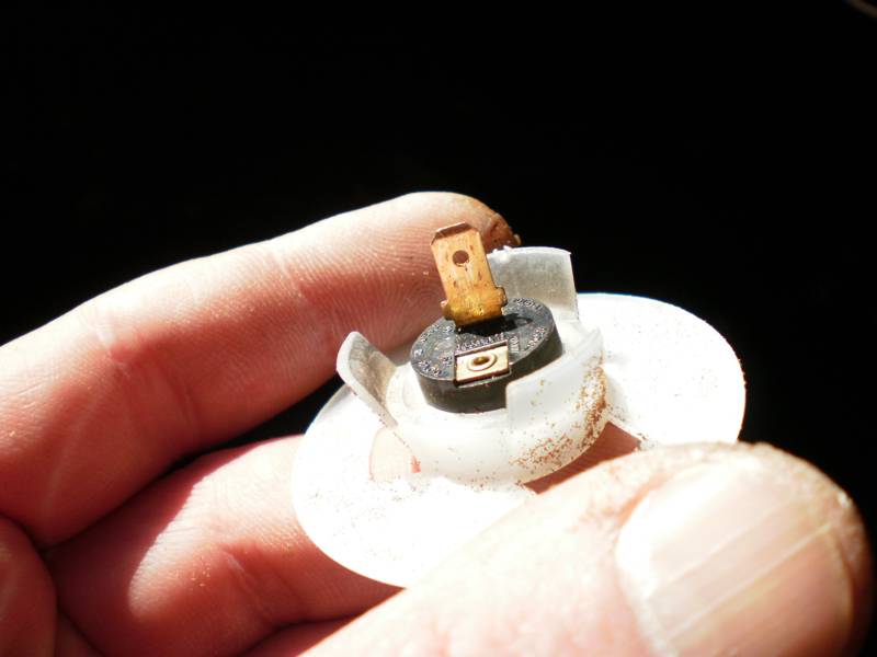

Één draadje naar de thermostaat was op het voorspelbare plunt afgebroken. De andere was echter op de thermostaat zelf afgebroken:

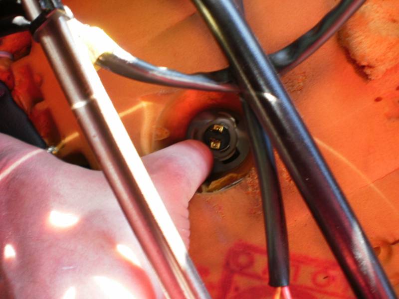

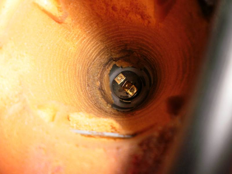

Als je met je vinger het schuim een beetje opzij duwt, kan je je vinger achter de thermostaathouder haken en hem er uit trekken.
In één van de woonkamerstoelen had ik nog een goed exemplaar zitten.

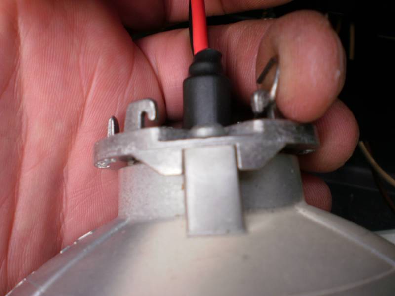

Thermostaat is een groot woord. Zo'n ding heet ook wel een klikson, gewoon een bi-metaaltje in een omhulling.
De eerste exemplaren in onze roffels schakelden pas om bij 45 graden. Soort van bilgril.
Later is men terug gegaan naar 37 graden. Wat vriendelijker voor het zitvlees.

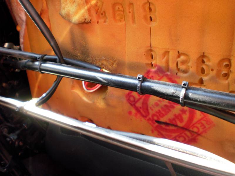

Dat de draadjes naar de thermostaat zo vaak afbreken is heel logisch: Het draadje kan vrij trillen terwijl de stoel vast staat.
Als je wat licht elastische kit in de connector doet op de plaats waar het draadje de connector ingaat is het al een stuk betrouwbaarder.
Zet daarda de draadjes naar de thermostaat vast op de zwarte balk met wat tie-wraps.

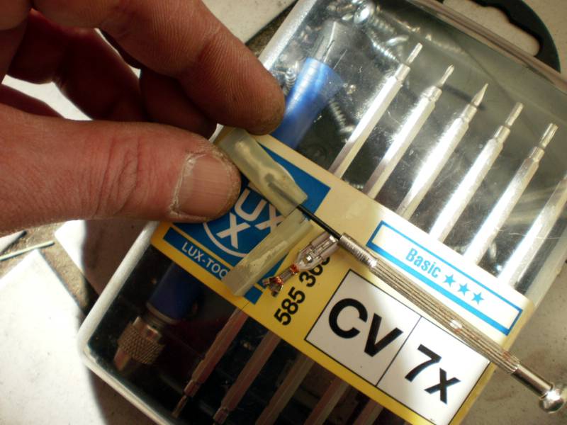

Herstel van de connector: Duw met een kleine schroevendraaier het palletje in de connector naar beneden.
Het contact kan je dan naar rechts uit de omhulling duwen.
Netjes het draadje over de bestaande klem gesoldeerd.
Als je het contactje er later weer in wilt doen doe je dat vanaf de linkerkant op de foto.
Wat Polymax in de achterkant:
Duim en thermostaat in gapend gat.
Even doorduwen tot het schuim om de kraag valt.
De drie tie-wrapjes als verdere bescherming:
En de stoel wordt weer heerlijk warm.

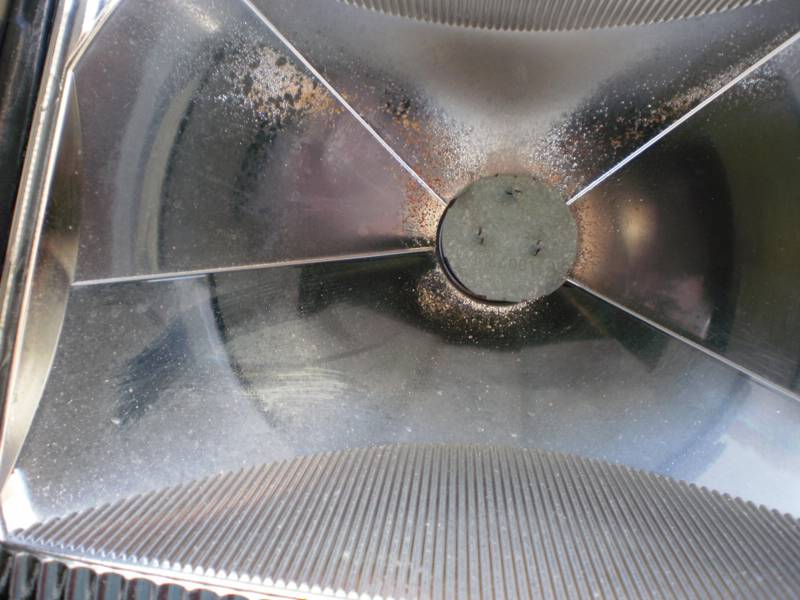

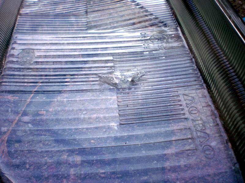

Roffel Fred had al een tijdje last van condens in de rechter koplamp.
Niet gek, ons slechte wegdek en de daaruit resulterende steentjeshagel hadden een gaatje in de koplamp gemaakt:
Op zich treurig, maar deze wagen stamt uit 1993. Een leeftijd waarop de reflectors verval gaan vertonen.
Dit kan je van buitenaf zien door met een heldere zaklamp in je koplamp te schijnen. Is de weerkaatsing gelig, dan is de reflectorlaag aan het loslaten.
Zo zit dat er van binnen uit:
Maar eens wat rondneuzen voor een vervangende koplamphouder met glas.

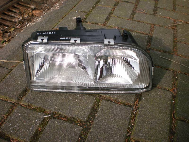

Koplampen lui vervangen
Terug naar de koplamp met steenslagschade en na 17 jaar desintegrerende reflector.
De overwegingen:
-Koplampglazen kosten je de kop niet.
-Reflectors zijn niet los te koop.
-Een nieuwe Volvo/Hella koplampunit is niet bepaald gratis. Bovendien zou je ze dan voor de mooiigheid allebei moeten vervangen.
-Imitatiekoplampen hebben de reputatie condensvorming te krijgen, o.a. doordat de rubber afdichtring niet uit één stuk is en een wat slechter huis.
Het positieve is dat je aan het glas of de reflector van een imitatiekoplamp niet veel verkeerd kan doen.
Het besluit was genomen: Ik vervang alleen het glas en de losklikbare reflector, --edit--  maar neem die uit een complete (Depo) unit

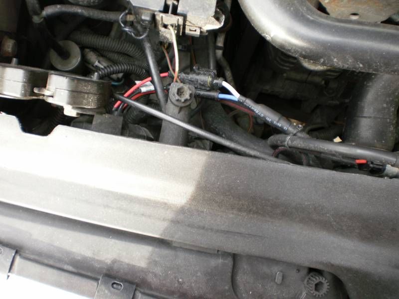

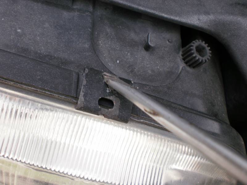

Zo kan je de unit lekker op zijn plaats laten en hoef je de motorkap klemmen niet te verwijderen:
Knipper losgemaakt en vervolgens de ruitenwissertjes losgehaald en de sierstrip onder de lamp losgeklikt.
Klemmetjes van het glas losgewipt:

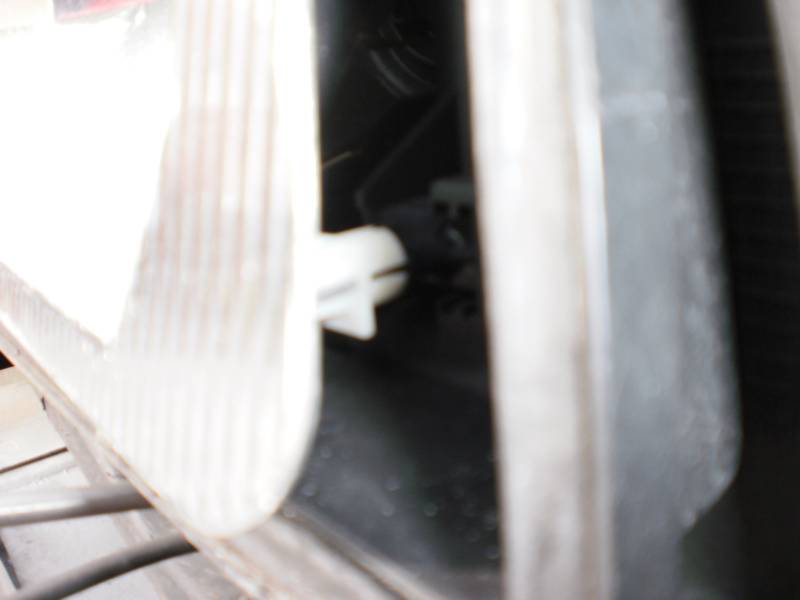

Reflector losgeklikt (één dicht in de hoek bij de grille, één boven in het midden en één onder in het midden):
Maak meteen de twee stelmechanieken gangbaar!
De lampjes mochten uit de reflector (raak het glas niet aan):

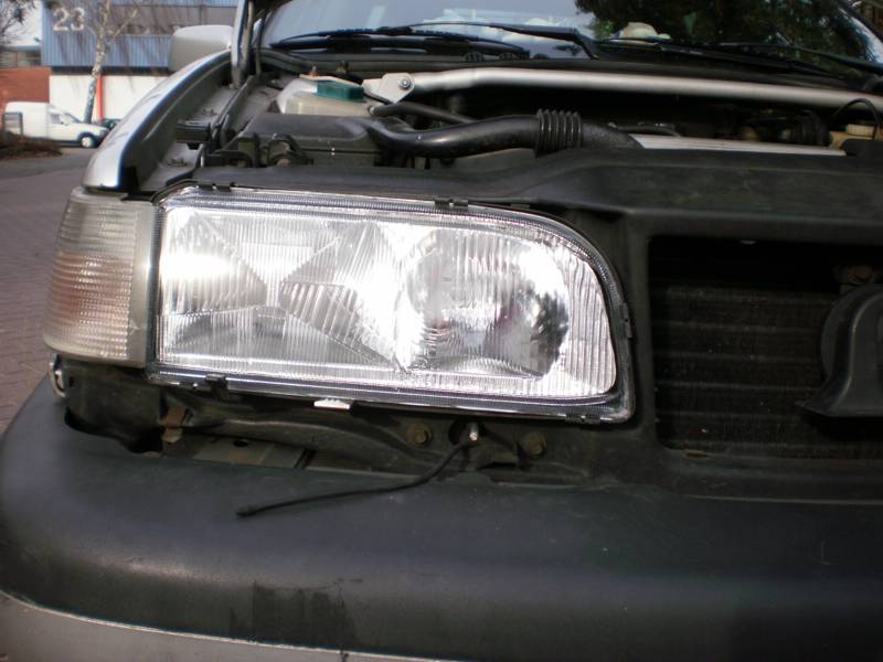

De nieuwe unit klaar voor demontage:
Oogt toch wel een heel stuk helderder  :eusa_dance: . Maar wat steken die knippers af!
Reflector er in, glas er in:
Let zeker bij het terugduwen van het waterslangetje van de wisser goed op.
Dit materiaal breekt graag. Wat vaseline kan hierbij helpen.
Waternozzeltje rechts dus gebroken. :eusa_wall:
Voor de rest een leuk simpel klusje op een mooie warme dag.
Ik ga zo even kijken of ik de lampen alvast een beetje kan stellen.
De garage kan daarna fijnstellen.
