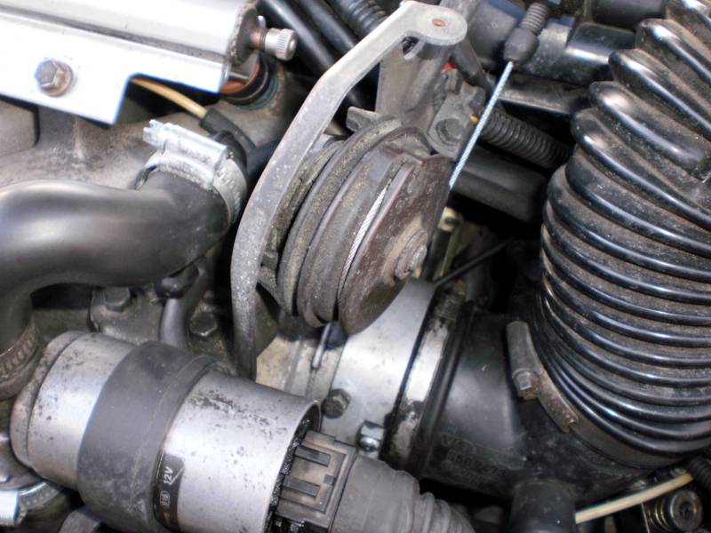

Dirk342 had de LMM al omgewisseld en wat andere zaken gechecked. Omdat Dirk342 niet over een "OBD 1.5" tester beschikt en
Jim dicht bij mij woont was het vervolg aan mij.
OBD errors gelezen:
Die enorme reeks was niet zo'n verrassing: Hoeveel garages resetten de error codes?
Na reset kwam 1-1-2 (ECU fout meteen weer terug)
Lambda moeten we nog even afwachten, kan soms even duren voordat die terug komen.
Vermoed dat de lambda sonde niet al te oud is gezien de staat van de connector en de kabel.
ECU boxen maar even opengemaakt, je weet maar nooit, EEPROM half in foetje of zo.
Niets van dat alles, maar even gelaten voor wat het is.
Omdat we toch bezig waren de diverse connectors her en der schoongemaakt.
Het hoge toerental bij stationnair werd niet veroorzaakt door de stat regelaar al mag die wat mij betreft wel een nachtje in de remmenreiniger en wat WD40 achteraf (reminder voor Jim).
Netjes een slangenklem om de onderste aansluiting van de stat. regelaar gedaan.
Ritje gemaakt. De wagen wasweer tergend traag voor een gechipte gevvistunde e.t.c. wagen.

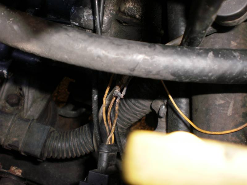

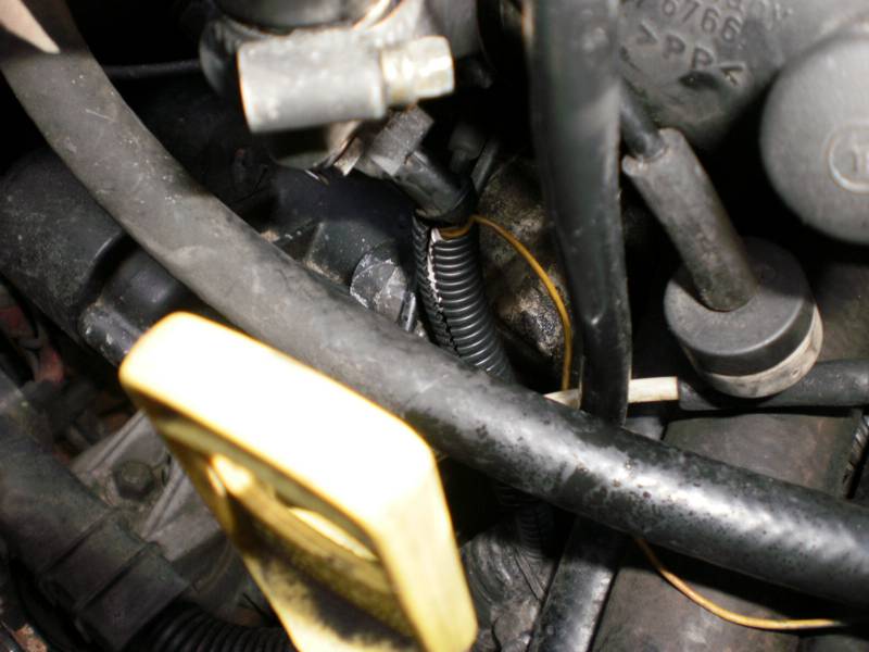

Weer foutcodes uitgelezen:
naast de bekende 1-1-2 was 4-1-1 er bij gekomen (TPS fout).
Hmm, deed wat denken aan roffel Fred van Saskia met de rampzalige lpg bedrading.
Ja hoor:
De aftapping van het TPS signaal voor de gascomputer lag open en bloot. Dus soms geen contact met het aluminium van de motor, soms een beetje en soms harde sluiting.
Draadjes netjes aan elkaar gesoldeerd (wat een rotplek), geisoleerd en er netjes wat beschermspul omheen gedaan:
Gele draadje naar de gascomputer moet nog een jasje krijgen.
Even een kanttekening voor Jim: waar rook is is vuur, dus wees niet verbaasd als er meer van zulke plekken boven komen.

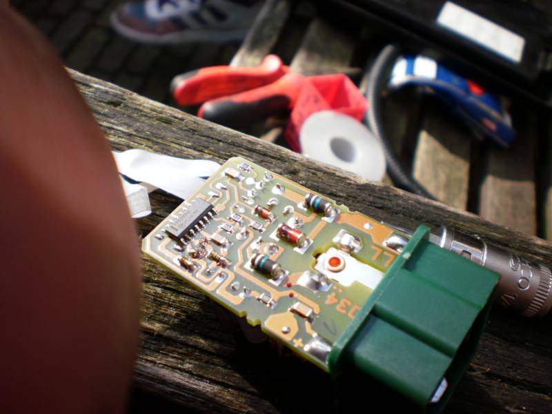

Preventief relais 103 onderhanden genomen, eerste verval was al zichtbaar:

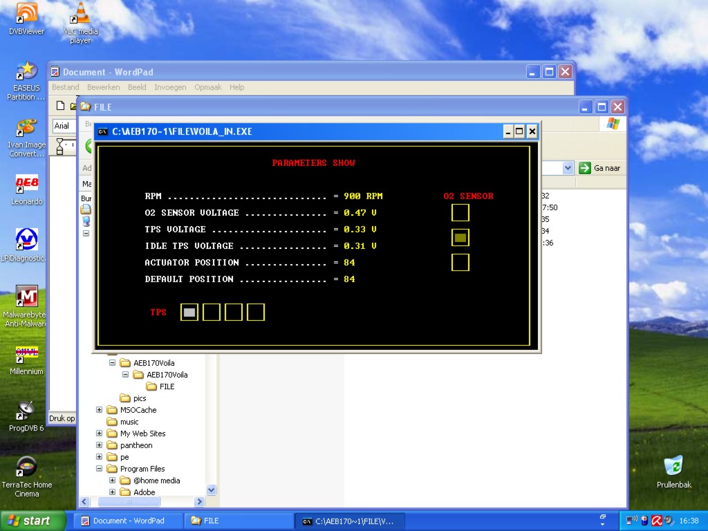

Goed, AEB 170 software gedownload, Het gaat hier om een brak DOS pakket. Met veel moeite aan de praat gekregen. Laptop aan de interface gehangen en meten maar:
Zucht nu kan ik zien wat er gebeurt.
1. Het is een geregeld systeem
2. Dan moet die afknijper in serie met de actuator er gewoon uit.
3. De lambda werd ondanks 1. niet geregeld. en was afhankelijk van het toerental te laag of te hoog.
4. Draaien aan de overbodige stelschroef beïnvloedde de lambda waarde wel.
5. De lpg computer gaf wel aan dat de actuator (gas locht verhouding regelaar) waarde zou (moeten) veranderen.
Actuator losgetrokken, geen verandering in lambda cultuur.
Gemeten aan de Actuator aansturing: Daar was keurig een varierend signaal.
Conclusie: Actuator kapot (komt wel vaker voor overigens).

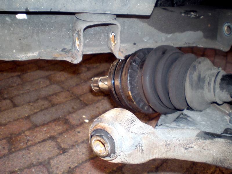

de as zit aan  de bakzijde vast met een verend borgringetje. Een korte harde ruk en hij ligt er uit:
http://www.paerl.it/volvo/ashoes4.jpg
http://www.paerl.it/volvo/ashoes5.jpg
Tijd voor een verse keerring. Door de oude kan je een schroefje draaien om hem er uit te trekken.
Ik heb het gedaan met een moniertang.
De nieuwe kan je er voorzichtig recht intikken met een stuk pvc buis van 50mm.
Vlak tegen de bak is goed, klemt zelf vast.
http://www.paerl.it/volvo/ashoes6.jpg
Ik heb het idee dat deze bak-lager veel speling heeft bij mij. Als deas er helemaal in zit, kan ik de homoknineet een paar mm zijdelings bewegen.
Is deze lager makkelijk te vervangen? Of zit die goed geperst?

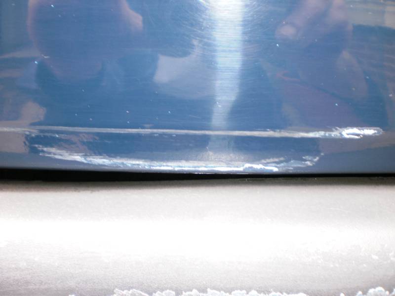

Schadeherstel na een laaghartig paaltje en wat werk aan twee verlagingsveren
Het paaltje

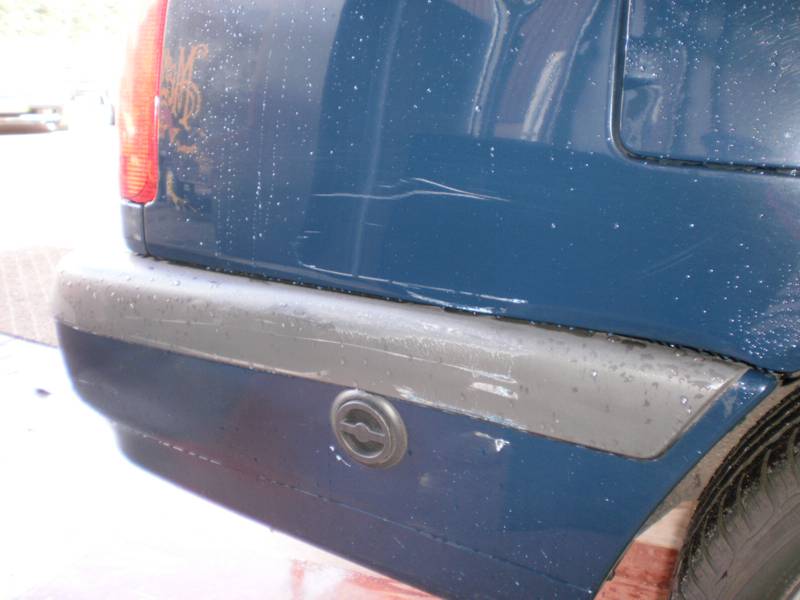

Alweer enige tijd terug kwam de achterkant van mijn estate in aanraking met een onoplettend paaltje.
De schade:
-Metaal boven de bumper ingedeukt.
-Bumper.
-Deuk/knik  in plastic onder de bumper.
Ik baalde als een steker.
Bij de uitdeuken zonder spuiten dag konden ze er niet veel mee. Wel wat goede tips van de uitdeuker gekregen.
Zoals je ziet aan de witte plekken op de bumper is deze ooit overgespoten geweest.
Het stuk boven de bumper kon ik met wat houtjes op maat en een koevoet min of meer op orde krijgen.
Wat overgebleven bubbeltjes zijn voor de spotrepair.

Hier nog een close up van één van de vele schadeplekken boven de bumper.
Eerst maar met de roestomvormer aan de gang.
Vervolgens ontvetten met een mengsel van water en ammonia.
Heel dun laklaagje aan gebracht in de groeven. Kwartiertje drogen en weer lakken.
Dit vijf keer herhaald. Toen waren de krassen weer op gelijke hoogte met de rest van de auto.
Op de foto is het niet goed te zien, maar restanten van strepen zijn er wel degelijk.

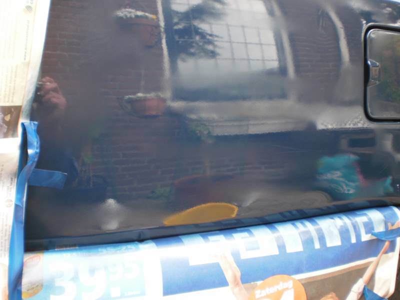

Tijd om te spuiten:
Dat gelige onderin is de reflectie van een emmer.
Zo'n laag ziet er altijd akelig uit, maar als je na 24 uur de boel polijst, wordt het weer keurig.
Verplicht minimaal 24 uur wachten dus.

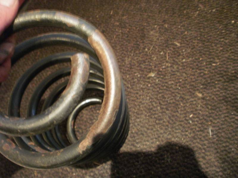

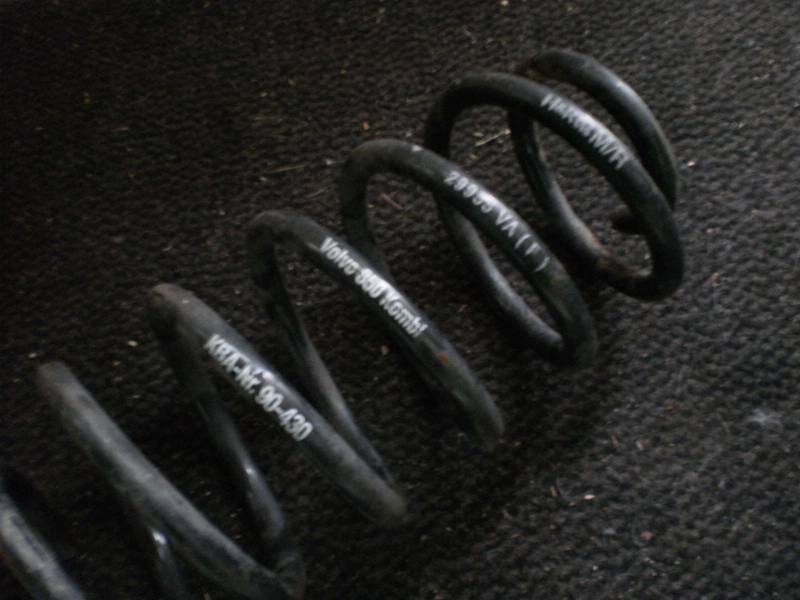

Opleuken van twee verlagingsveren
Een hele tijd terug heb ik van Ludo twee verlagingsbussen voor mijn nivomats gekregen.
Wat later van iemand anders de metalen verloopbussen voor de schroeven die hier in moeten. Achter gaat met 20mm verlaagd worden.
Nog wat later kreeg ik van Enno twee H&R verlagingsveren (-30mm) voor voor.

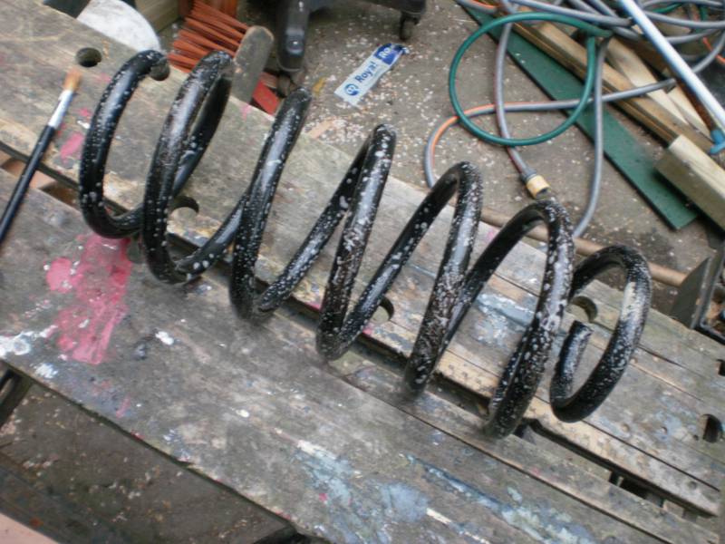

Tijd om die veren eerst maar eens strak te maken.
Lijkt op het oog aardig:
Checkje met de staalborstel:
Mmh, dit werd dus een stevige borstel sessie.
Alle losse lak er afgeborsteld en de boel in de verdunde fosforzuur gezet:
Den roestomvormer mag zijn werk doen en ik stop daar juist mee.
De Hammerite is voor morgen.
Het verlagen voor een vrij dagje.
Op naar een heerlijk potje lijnolie.
