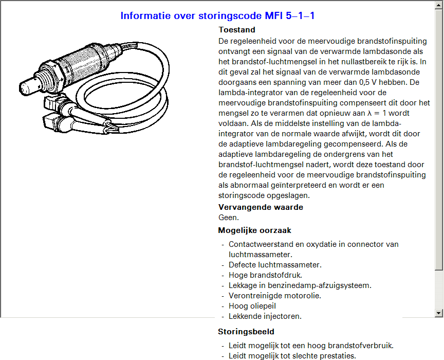

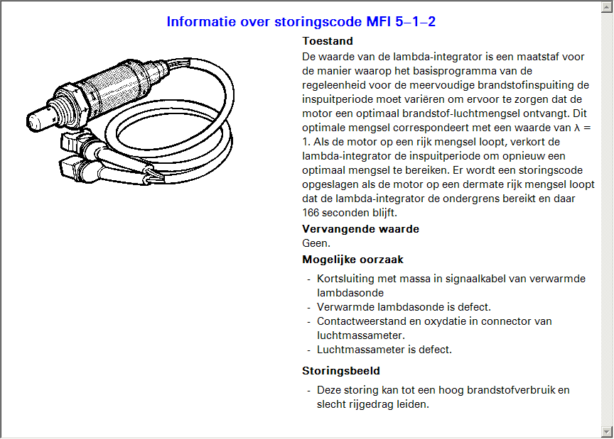

Goeiemiddag ! Hierbij hulp gevraagd bij het ontrafelen van een tweetal foutcodes op A2 omdat het lambda lampje ging branden, ik krijg 5-1-1 en 5-1-2 maar deze staan niet op de lijst ! Wie weet wat deze foutcodes betekenen ?

Citaat van: thuur op 18-06-2008 18:44:39
Je kunt ook de tekst selecteren, kopieren en hier plakken :eusa_shhh:
Gr ;D
Zie PB. >:(
Citeer
Toestand
De regeleenheid voor de meervoudige brandstofinspuiting ontvangt een signaal van de verwarmde lambdasonde als het brandstof-luchtmengsel in het nullastbereik te rijk is. In dit geval zal het signaal van de verwarmde lambdasonde doorgaans een spanning van meer dan 0,5 V hebben. De lambda-integrator van de regeleenheid voor de meervoudige brandstofinspuiting compenseert dit door het mengsel zo te verarmen dat opnieuw aan λ = 1 wordt voldaan. Als de middelste instelling van de lambda-integrator van de normale waarde afwijkt, wordt dit door de adaptieve lambdaregeling gecompenseerd. Als de adaptieve lambdaregeling de ondergrens van het brandstof-luchtmengsel nadert, wordt deze toestand door de regeleenheid voor de meervoudige brandstofinspuiting als abnormaal geïnterpreteerd en wordt er een storingscode opgeslagen.

CiteerInformatie over storingscode MFI 5–1–2
Toestand
De waarde van de lambda-integrator is een maatstaf voor de manier waarop het basisprogramma van de regeleenheid voor de meervoudige brandstofinspuiting de inspuitperiode moet variëren om ervoor te zorgen dat de motor een optimaal brandstof-luchtmengsel ontvangt. Dit optimale mengsel correspondeert met een waarde van λ = 1. Als de motor op een rijk mengsel loopt, verkort de lambda-integrator de inspuitperiode om opnieuw een optimaal mengsel te bereiken. Er wordt een storingscode opgeslagen als de motor op een dermate rijk mengsel loopt dat de lambda-integrator de ondergrens bereikt en daar 166 seconden blijft.
Vervangende waarde
Geen.
Mogelijke oorzaak
-Kortsluiting met massa in signaalkabel van verwarmde lambdasonde
-Verwarmde lambdasonde is defect.
-Contactweerstand en oxydatie in connector van luchtmassameter.
-Luchtmassameter is defect.
Storingsbeeld
-Deze storing kan tot een hoog brandstofverbruik en slecht rijgedrag leiden.

Bedankt voor de reactie ! Werkt inderdaad geweldig dit Forum ! Ik heb op basis hiervan toch zware verdenkingen richting mijn luchtmassameter want vandaag reed hij hortend en stotend op gas, op benzine loopt hij goed. Is er een manier om je luchtmassameter te testen of hij goed is of niet ?
