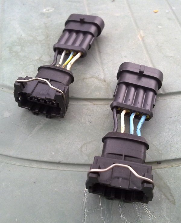

Trouwens: nog even adaptertjes gemaakt zodat ik in geval van nood, enge APK-keurmeesters ed. simpel weer de oude koplampen kan plaatsen:

dat ziet er netjes uit mish  :eusa_clap:
Citaat van: wepster op 09-07-2010 16:49:57
We blijven bezig met de details... ;D

Okee, dan ben ik er nu uit hoe het dus eigenlijk had gemoeten :
Wat heb je dus nodig voor de ombouw op de meest professionele manier :
Per kant !!
1 x 978161 - Connectorhuis ZWART, 4 polig
2 x 978261 - Terminal male, <- 1mm2
2 x 978262 - Terminal male, 1-2 mm2
4 x 970772 - Seal
En als je de adapter voor de lamphoogteverstelling ook nog wilt maken (+ en - omdraaien en aarde laten zitten) :
Je houdt een stukje kabelboom over met een mooie connector eraan van het schonen van de kabelboom van de 2005 xenon lampen. Hier kun je dus ook een contra-connector aanzetten :
per kant :
1 x 978157 - connectorhuis 3-polig , ZWART
3 x 978261 - Terminal male, <- 1mm2
3 x 970772 - Seal
Wil je kijken wat er te krijgen is aan connectoren e.d. bij de dealer en je hebt Vadis, zoek dan op een 850 uit 1996 op een van de partnummers van de connectorhuizen uit hierboven.
Verder geleerd dat ik de seal had moeten meekrimpen op het krimpdeel van de draadisolatie in de terminals.
Volgende keer wordt het perfekt. :D
