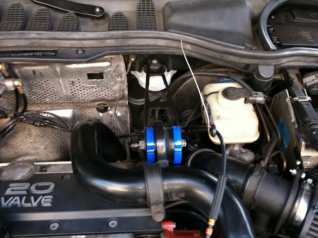

Vandaag was het mooi weer en ik had nog een item te vervangen, dus ik dacht: let's go, gewoon even doen.
Benodigdheden:
- Torcx 25
- Dopsleutel 13
- Dopsleutel 14
- Dopsleutel 15
- 2 momentsleutels (je moet even een schroef en een bout losdraaien tegen elkaar in)
reminder, klikken op plaatjes voor grote plaatjes!

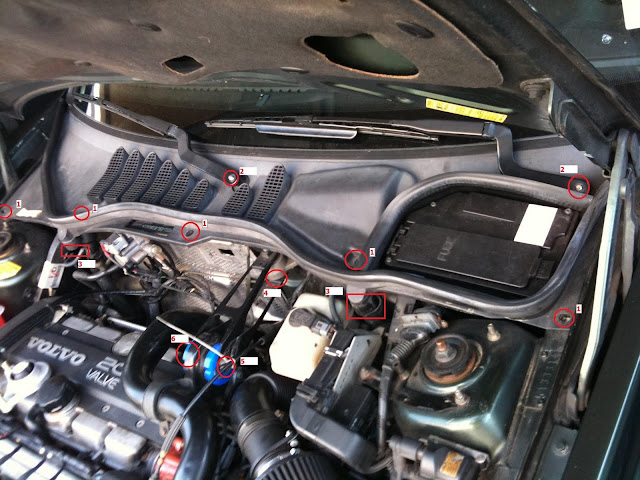

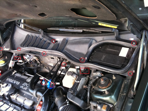

Allereerst ziet u hieronder 6 handelingen die u moet laten plaatvinden.
  • Maak bij punten 1 alle schroeven met een torcx 25 schroevendraaier los.
  • Maak bij punten 2 met een dopje 13 even de ruitenwisserarmen los. Dit is nodig omdat je anders het plastic paneel niet los krijgt.
  • Trek de slangen op punten 3 even los. *tip voor de oplettende klusser, dit zijn water afvoer buisjes: maak ze in het plastic paneel ook gelijk even schoon, deze willen nog wel eens verstopt zitten!
  • Punt 4 komt later pas, maar dit is de schroef waarmee de steunbus vast zit aan de steunarm. Dit is dopsleutel 14!
  • Punt 5: dopsleutel 15
  • Punt 6: Dopsleutel 13
Volgende slide alstublieft!

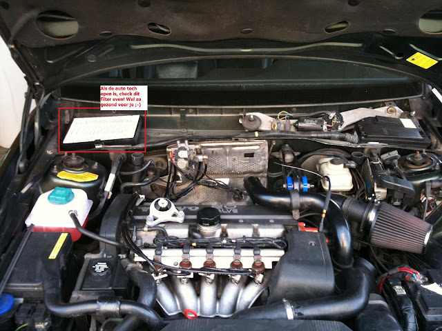

Wat u hier ziet is nog zo'n juweeltje tijdens het klussen. Het interieur luchtfilter. Ook wel pollenfilter genaamd. Indien dit groen is, graag met gasmasker op verwijderen. Dit ding moet geregeld verschoond worden, 90% van de lucht die je inademt tijdens het rijden reist door deze jongen heen.

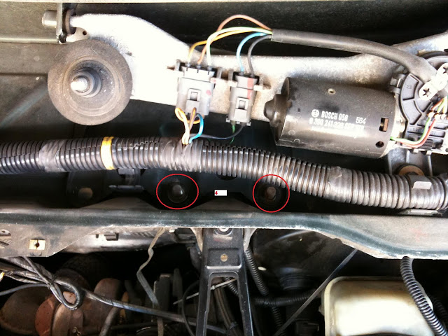

Waarom hier een 4 staat is een kansloos verhaal, maar dit zijn in iedergeval de 2 punten waarmee de steunbus vast zit aan de cabine. Pak even je favoriete dopje 15 erbij en slinger ze even netjes los. De buis met draden die er boven in de weg zit kan je eenvoudig aan de kant duwen zonder iets te beschadigen.

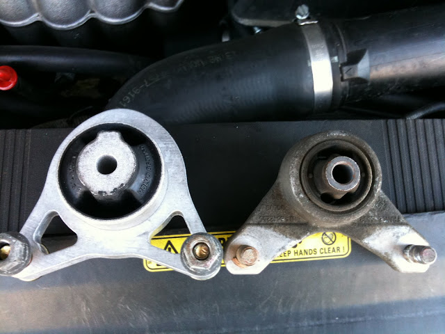

Kijk ze eens mooi liggen. Die nieuwe ziet er wel wat frisser uit en ook een hel stuk steviger.
Zo ziet het plaatje er uit als alles weer in elkaar geschroefd is.

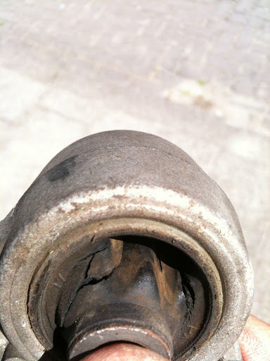

Achteraf nog even een fotootje genomen van de oude motorsteunbus om te laten zien hoe erg deze er eigenlijk aan toe was. (Na de foto nog even 2 klappen met de hamer gegeven en het complete metale buisje kwam uit de behuizing zetten.)
Moraal van dit verhaal: Meeste mensen kijken naar de motorsteunbus (de blauwe op mijn foto's) die aan de motorzijde zit. Maar de cabine zijde wordt vaak (in mijn auto dus ook) over het hoofd gezien. De mijne was HELEMAAL verrot.
