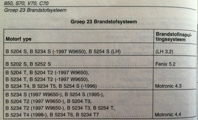

Nee, helaas. Er zijn ook early 1999 met een M44 gespot. Zoals ook MY 1998 1997 850 met een M44
MY 70's en V/S 90 altijd M44 in 1997 en 1998, da's dan wel weer makkelijk.
Citaat van: The Volvoboy op 20-07-2015 13:39:36
Ik kwam toevallig dit lijstje tegen in Vida, vandaar
http://i750.photobucket.com/albums/xx148/koen-428/ecu%202_zps1qctltbr.jpg
Niet alles geloven wat in Vida staat, staat wel meer regelrechte kraam en onzin in....
Citaat van: Piet op 20-07-2015 14:00:00
Nee, helaas. Er zijn ook early 1999 met een M44 gespot. Zoals ook MY 1998 1997 met een M44
Oh, in dat geval heb ik niets gezegd. Maar die zijn heel schaars dan? Die heb ik nog nooit gezien...
x70 van MY97 heeft toch sowieso M4.4?
Citaat van: The Volvoboy op 20-07-2015 14:02:09
Klopt
leons850
850 2.5T is af fabriek de enige met M4.4. De rest heeft M4.3
BBS
Waar het mij dus on ging, is dat mijn V al m4.4 heeft.
Dan kan die mod vangnet lijstje af....
Voor de overige 2-3 mods zal ik Piet PB'en....
Volvoloos....
