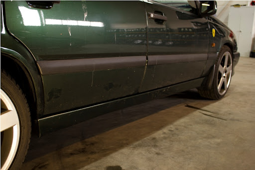

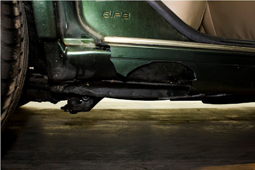

Mijn dorpel is inmiddels ook weer gerepareerd.
Hier begon ik mee.
Klaar! ;D
Sem is ook nog even langsgeweest. Om de stabi-stangetjes te vervangen. Is ie nu stiller eigenlijk?? ;)
Ik was vergeten dat aan de onderkant van de andere dorpel ook een gat zit. Dit was niet zichtbaar, maar zat er wel. Gelukkig had ik beide dorpels, dus ik kon meteen de linker vervangen. Ook weer netjes.
Nog even de 850 logo's terug plakken op de dorpels en dan is het weer helemaal voor elkaar. :eusa_dance:

Goed gelukt hoor, mooie sleutelplek heb je daar. Is dat in Dronten?
