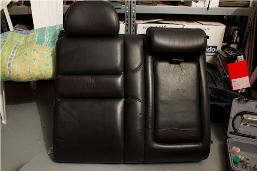

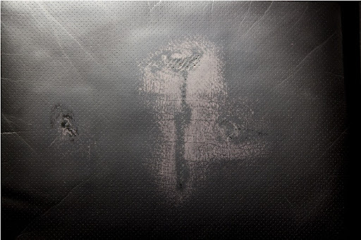

Even een snelle tussentijdse update! ;D
Dit is het tussenresultaat. Geschuurd en geplamuurd. Ziet er niet uit. Ik moet heel eerlijk toegeven dat ik even gedacht heb, "mijn hemel waar ben ik aan begonnen". Maar dan in andere verwoording. Het valt zeker niet mee en het is zeker niet makkelijk.
Maar nadat ik de juiste kleur gemengd had en de boel gespoten heb ziet het er toch weer netjes uit. Het kleurverschil komt door de lichtval. In het echt kan ik bijna geen kleurverschil ontdekken.
Natuurlijk is de reparatie niet ontzichtbaar. Helaas. Maar dat kan ook niet voor een hobbyist als ik die dit nooit eerder gedaan heeft. Wel is het een heel stuk opgeknapt.
Nu alle gaatjes nog doorprikken!  ;D

Nou dat is niet verkeerd zo Ted.
Ik kan nog wel een goede tip aan je mee geven,als je nog zo,n reparatie klusje krijgt,gewoon het hele vlak achterop het leder
wat gerepareerd wordt mee stofferen in z,n geheel,krijg je nooit een afdruk te zien ;)
Het gaat er dus om dat we deze materie meester worden ;D

Peter, ja, de volgende keer plak ik er 1 groot stuk op. Nu zie je helaas wel die "pleisters" als je goed kijkt. Jammer. :(

Ik heb de bank net van dichtbij mogen bekijken maar uh.. Toppertje hoor :eusa_clap:
Koelie is er ook vet blij mee!!!
Off-topic ; hoe was je boterham met pindakaas?

Zitten die gaatje er ook in dan,zo ja,hoe heeft de meester dat dan voor elkaar gekregen :eusa_think:
Groet ;D
Teddy81
Thnx Poek! De boterham met pindakaas was erg goed! ;D
Peter, ik heb een uurtje of twee met een speld zitten prikken om alle gaatjes er weer in te krijgen! :eusa_wall: Hahaha
