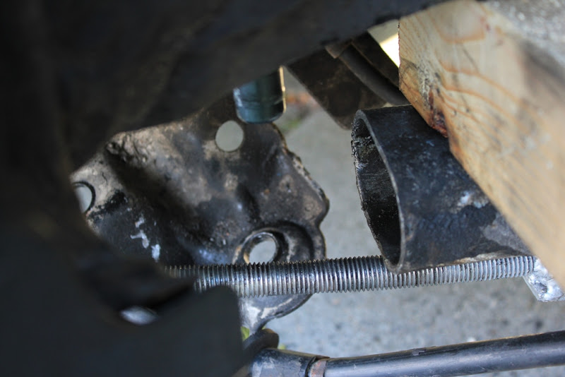

Wat is dat een klote klus zeg. Nee ik ben nog lang niet klaar. Ben ff een broodje aan het eten.
Het tooltje werkt goed, maar omdat het oog uit zijn rubber gerukt wordt ben ik nu de pineut en moet ik het rubber er los uithalen.

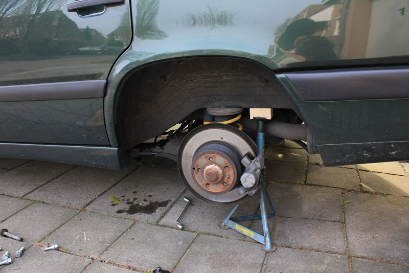

Eerst maar even het wiel eraf gehaald en de boel met WD40 ingespoten.

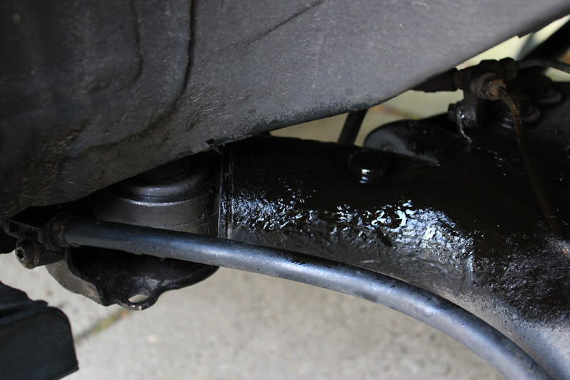

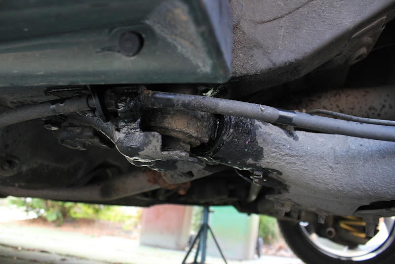

De boosdoener.
Wat zei Yits ook alweer? Ohja, PLOP!! Ook hier niet de plop die ik wilde horen, het rubber bleef zitten, het oog sprong eruit. Jammer.

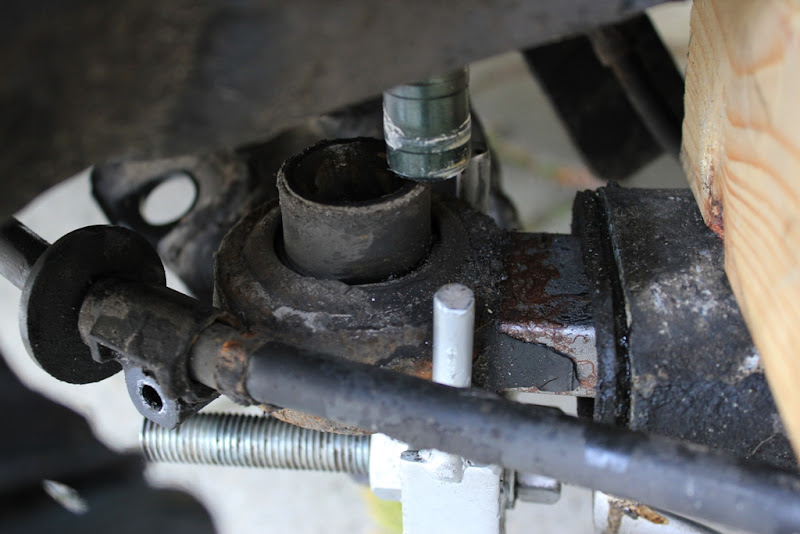

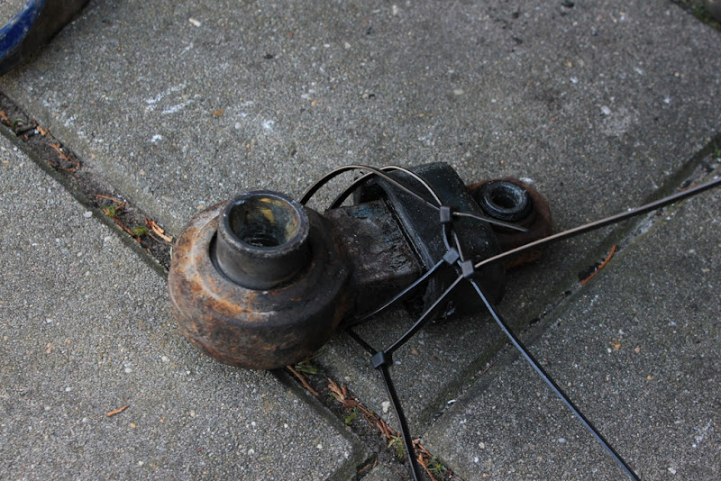

Eerst maar even met een zaagje en een mes geprobeerd wat speling te krijgen tussen de draagarm en het rubber, zonder succes. Daarna wat rigoreuzer bezig gegaan. Grote schroevendraaier en flinke moker. Een paar goed afgemeten klappen en succes, nu kon ik het rubber mee eruit pakken. ;D
Succes! Ik moest het tooltje wat op zijn plek houden met wat ty-wraps, hij had het erg moeilijk!
Toen het nieuwe rubber ingevet met wat vaseline, het tooltje was niet nodig. Een paar klapjes verder, 2 of 3 zat het rubber helemaal op zijn plek. Even voorzien van wat tectiel enzovoorts. En weer een klusje klaar!
