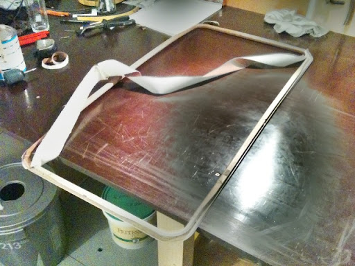

Ik ben nu bezig met het bekleden van het frame (de lijm is aan het drogen! Ik ben bang dat het stuk bekleding dat ik heb gemaakt te klein is! :( Het gaat net wel of net niet! Wordt vervolgd!

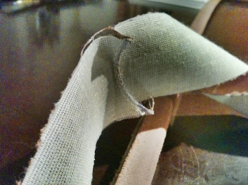

Ik was dus bezig met het frame van het schuifdak. En waar ik al bang voor was is uitgekomen. Ik had niet genoeg ruimte overgehouden dus het stuk genaaide stof was te klein.  :eusa_shifty: (Note to self: Als je iets uitmeet tel er minimaal 5 mm bij aan de uiteinden zodat het wel past.)
Hier was ik dus halverwege en net tot de conclusie gekomen dat het stuk alcantara wel eens te klein zou kunnen zijn.
Wat ik heb gedaan is in alle vier de hoeken twee stukken aan elkaar genaaid. Als je dat rond doet kan je het materiaal over de hoeken vouwen zonder dat er te veel spanning op komt te staan en zonder dat er vouwen in het materiaal komen die je er niet meer uit krijgt.

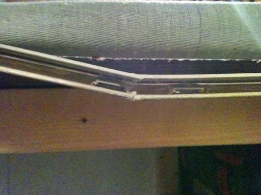

Duidelijk te strak, door de spanning die ontstaan is omdat ik het alcantara er toch omheen wilde vouwen is het frame weer gebroken. Gelukkig had ik de aluminium versteviging erin gemaakt en kon ik het dus gewoon weer terug buigen. Het frame is nog niet verloren.  :eusa_pray:
Ik had gehoopt dat het wat voorspoediger zou gaan, maar als het zo door gaat heb ik straks een tweede rol alcantara nodig.  :eusa_doh:

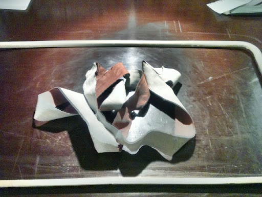

Dit is het resultaat van een avond zwoegen:......
Klaar voor de prullenbak.  :eusa_silenced:

Sorry, maar ik moet er toch om lachen  :eusa_shhh:  ;D  Al doende leert men  ;)

Lachen is gezond, ga gerust je gang. Ik ben gelukkig gezegend met een gezonde dosis zelfspot! ;D
