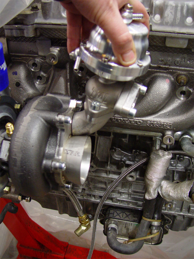

De boost creep kan door een te kleine wastegate komen. Ik kan de voorspanning van de actuator nog even checken, maar ik vertrouw sebas erop dat dit echt wel in orde is. Mogelijke alternatieven zijn het poorten van de wastegate en het minimaal vergroten van de doorgang (huidige is 22mm). Op de turbonetics die ik hiervoor had heb ik dit wel gedaan, daar had ik geen problemen.
Voorbeeldje van een RX7 S4:
Een ander alternatief is iets maken zoals dit (fototje van Johann):
Eerst nog even spelen met de boost controller...dus to be continued  :)

Heb de boost controller compleet opnieuw ingesteld. Begonnen met Gain op 0, Duty op 10, Spike stop op 0, Overboost op 0, Offset per 500 rpm op 0.
Hij piekt nu even 0.05 bar naar 1.40 maar blijft daarna strak op 1.35. Gaat de goede kant op.. dat betekend dat er hopelijk geen externe WG nodig is. Hoger dan 1.35 slaat de ontsteking door,  kwestie van de bougies even gappen (zitten nu op std gap).
@Piet: I know..goh wat een momenten heb ik meegemaakt met dit Ding. Wat een avond was dat, nog samen met Jelmar om 03.30 s nachts auto opkrikken en vervolgens kvs bijgieten om het uit de turbo te zien komen...
Lekker heel houden nu allemaal, rustig druk wat omhoog en dan een keertje de dyno op. Gaat goedkomen, ding loopt als een trein nu.

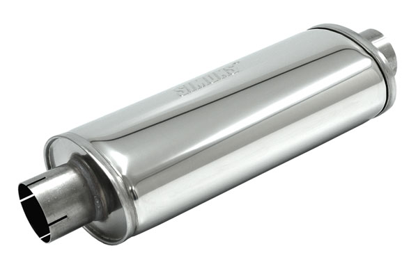

Binnenkort afspraak met Jelmar plannen voor het plaatsen van een 200cell sportcat en het verwijderen van de 2,5" einddemper met vlinderklep. De einddemper is echt ideaal, alleen heb ik het gevoel dat hij nu bij dit vermogen wel restrictief aan het worden is.
Ik wil er een hier een 3" voor terug. Hopelijk helpt een sportcat tegen het dreunen.
Nu deze demper in het midden:
En had voorheen deze achteraan, die is echter maar 25cm lang:
En was echter wat luid (check op 03:00) en zorgde aan het eind van de dag voor een aardige dreun in je hoofd.
http://www.youtube.com/watch?v=NMSyzJAwVX8
Dus nu kijken of er achter niet 1 maatje groter past, die wat meer dempt. Heb ook deze gevonden, dat is de zelfde maar dan 42cm lang. Zou meer moeten dempen..lijkt me:
