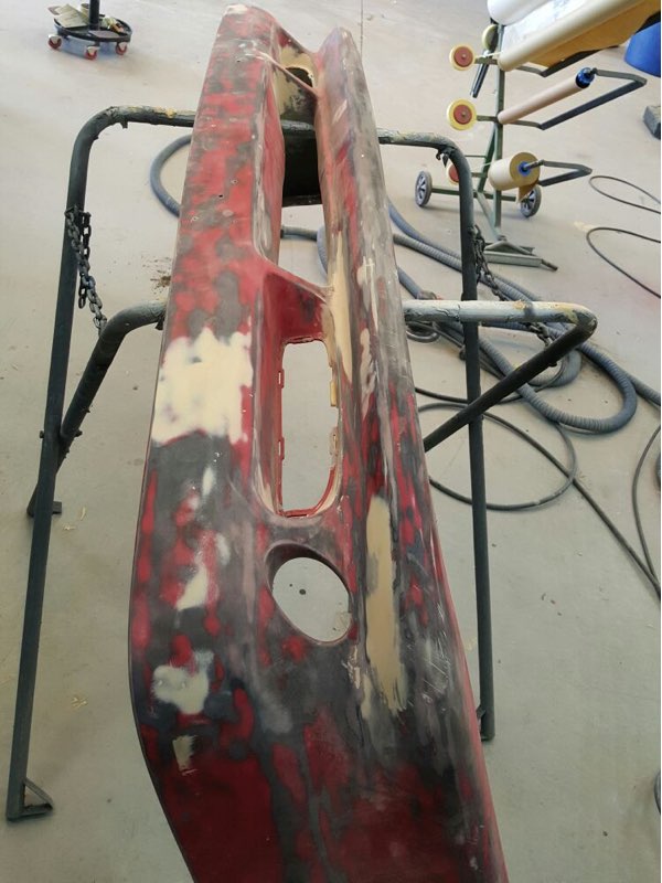

Eerst maar eens een paar foto's van de te repareren bumper gemaakt, ik heb hem vandaag eens grondig geïnspecteerd om een reparatie plan te maken, gaat een leuk klusje worden, zowel voor mij als voor de spuiter. Er is al een keer wat "hersteld" aan de bumper maar op een verschrikkelijk knullige manier :o :o Morgen eerst de bende maar eens met de dremel bewerken en kijken wat er onder vandaan komt.

Vandaag weer even met de bumper verder gegaan en ik sta nu bijna met de tranen in mijn ogen. Ik heb hem wel weer zo ver dat de breuk tegen elkaar aan zit maar wat is die bumper mishandeld in het verleden, zo erg zelfs dat de spuiter zich afvraagt of hij dit nog ooit 100% strak gaat krijgen. De bumper is al eerdere malen "gerepareerd" en er zitten dikke lagen plamuur op die aan alle kanten gebarsten zijn, niet alleen op de spijlen maar eigenlijk op de hele bumper. Bij elke beweging van de bumper breken er gewoon brokken plamuur af.
Naar goed toch even een update met wat foto's.
Ook hier zie je de dikke laag plamuur
Close-up, hier zie je duidelijk hoe dik de plamuurlaag is

Heb naar aanleiding van het bovenstaande even telefonisch overleg gehad met Henk en begrepen dat ik de twijfelachtige eer heb om in het bezit te zijn van de slechtste R bumper van Nederland. Mijn wens is om het toch te proberen te repareren, waarbij ik dan het risico, dat het niet 100% fabrieksnieuw wordt of bij de spuiter duurder uitvalt, op de koop toe neem. Het gaat mij erom dat de bumper weer in 1 stuk is en dat moet in elk geval lukken. En bovendien, een mooie uitdaging, als mijn bumper toch te redden valt dan zijn ze allemaal te redden!

Kan Frans met schuurpapier overweg? Kan hij eerst de bumper kaal maken en dan weer terug brengen?
Ik had ook een kapotte bumper van de rally auto die al tig keer gespoten was. Heb deze eerst zo goed als het ging kaal gemaakt. Daarna mocht de spuiter er op los gaan.
