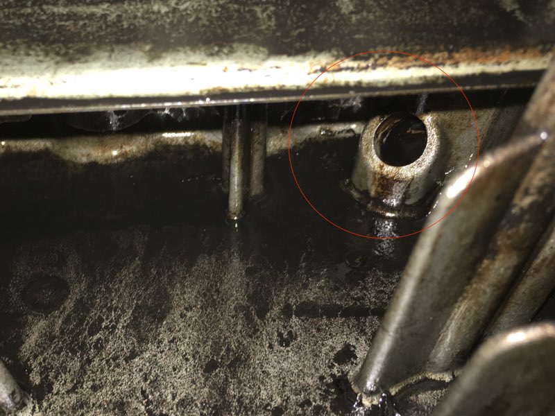

Gezien de eerder geplaatste foto van het dichtgeslibde retour ingang denk ik dat het beter is de pan er wel onderuit te halen.
Het kanaal loopt namelijk helemaal door naar de bodem van de carterpan en dan weer iets omhoog. Denk dat je je er wel een uurtje op kunt vermaken om het kanaal weer vrij te krijgen.

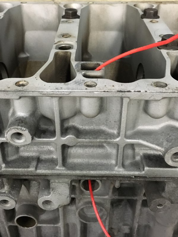

Paar foto's,
Dit is het blok deel,

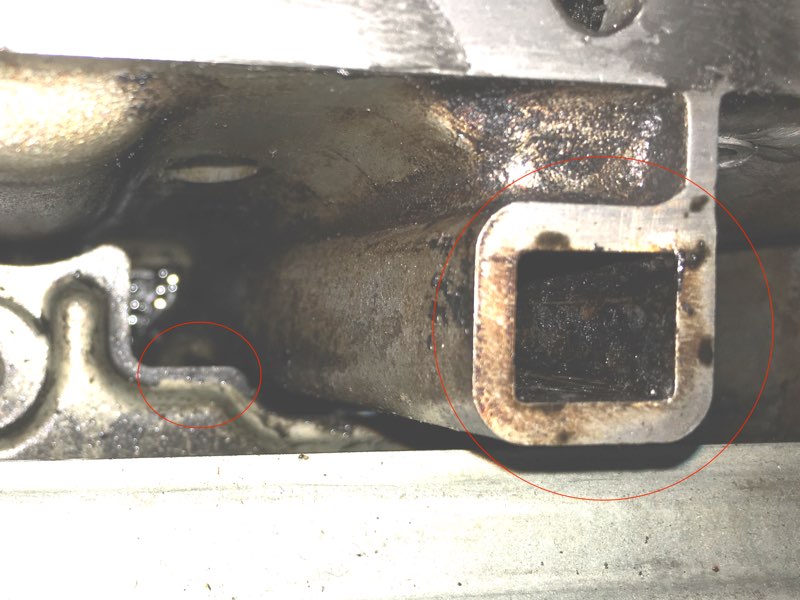

Maar dan..
Sluit het kanaal op de rechthoek in de carterpan aan en gaat verder naar beneden tot de bodem van de pan,
Om vervolgens iets omhoog te gaan,
Moet er wel bij vertellen dat niet alle pannen op het laatste punt gelijk zijn. Volgens mij zijn er ook versies waar de opening aan de zijkant van het kanaal gewoon op de bodem zit.
