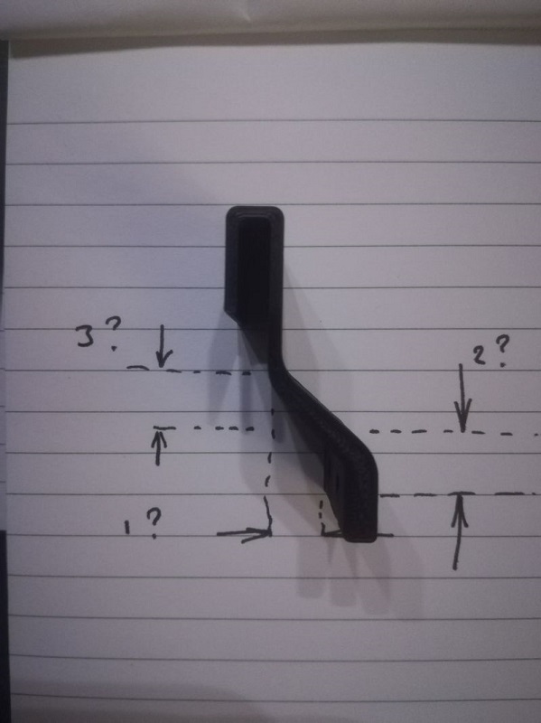

Ik ben wat verder gekomen, maar ik heb ook jullie hulp nodig.
Ik beschik nog niet over een al dan niet defect origineel. Dat is niet erg als jullie me helpen met wat maten.
De camerahoek vertekent wat, dus laat me wat toegeving geven.
1. is de horizontale afstand tussen het verticale linkerdeel boven en het verticale flinkerdeel onder na het schuine stuk.
2. is de lengte van het onderste verticale deel aan de rechterzijde vanaf de onderkant totaan het midden van de hoek gemeten.
3. is de verticale afstand tussen het middelmunt van de hoek links boven en het middelpunt van de hoek rechts onder.

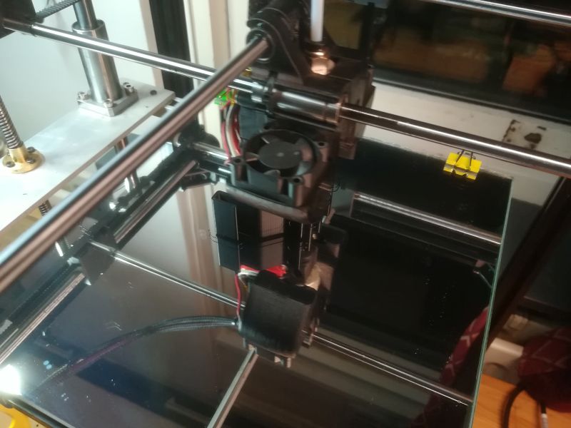

Dan het verhaal: Hieronder zie je de printer aan het werk. Ik print graag op spiegelglas vandaar het vreemde beeld.
De keuze van het kunststof bood mij nog een verassing. Of beter gezegd hoe die keuze in de praktijk uitwerkte.
PLA, het makkelijkste materiaal om mee te printen is uitgesloten. Kan niet tegen de hogere temperaturen die in een auto voorkomen.
ABS: Zeer geschikt voor hogere temperaturen en slagvast. Krimpt wat tijdens het printen wat voor sommige objecten lastig kan zijn.
PETG: Ja een super variant van wat wij gebruiken voor de PET flessen. Hitte bestendig en je kan er super precies mee printen.
Logisch dat ik mijn eerste "proof of concept" printjes in PETG printte. Het resultaat was aardig. Niet super nauwkeurig, en matig sterk. Ik bleef prutsen tot mijn PETG kunststof op was. Dan maar wat verder pielen met ABS. Tot mijn grote verwondering bleek dit project qua vorm soort van ideaal voor ABS. Normaal krijg ik een strakke print in het niet hittebestendige PLA of in de alleskunner PETG. Hier bleek ABS het mooiste materiaal. Voor dit object.
Maar heren help mij even, of met het origineel of met de maten.
De afstand tussen de twee gaatjes voor de boutjes bedraagt toch 12mm?

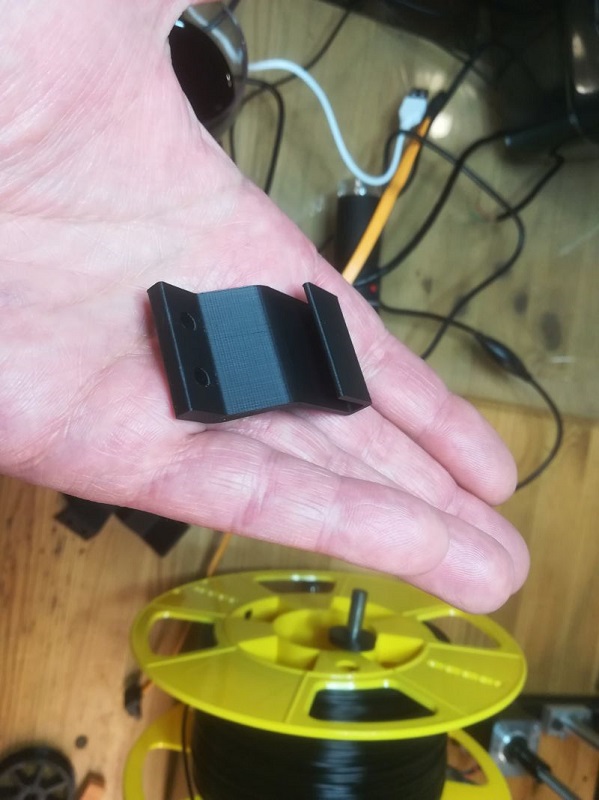

Het is in ieder geval sterk genoeg. En dat geeft hoop!
Wou je nog tippen voor dit topic maar er is al een exemplaar klaar  :eusa_clap:
T5-4life
Ziet er nu al indrukwekkend strak uit  :eusa_clap:

Dat ziet er zeer OEM uit Yits, denk dat veel van die schermpjes-bezitters hun eigen creatieve oplossing omruilen voor de 3D-print
Dank jullie!
Als iemand zo vriendelijk wil zijn om onderstaande maten te posten dan kan ik de definitieve versie maken. ;)
Mathijs89
1=10mm
2=11mm
3=10mm
Afstand tussen de gaatjes van hart tot hart is 12 MM
Ziet er al goed uit !!
Top. Dank je wel. Het "stevige" gedeelte dat wat dikker is heb ik nu op 5mm. Moet kunnen?
De voet van het origineel is 3mm dik en gaat uiteindelijk na de hoek over in 1 mm.

Ennuh bedankt! Ik heb de basis nu 1mm extra gegeven boven de standaard waarde imdat daar geschroefd wordt 4mm dus.
De eerste 8 exemplaren liggen zo klaar. Ik kan zelf niet testen omdat ik die gordijntjes niet heb.
