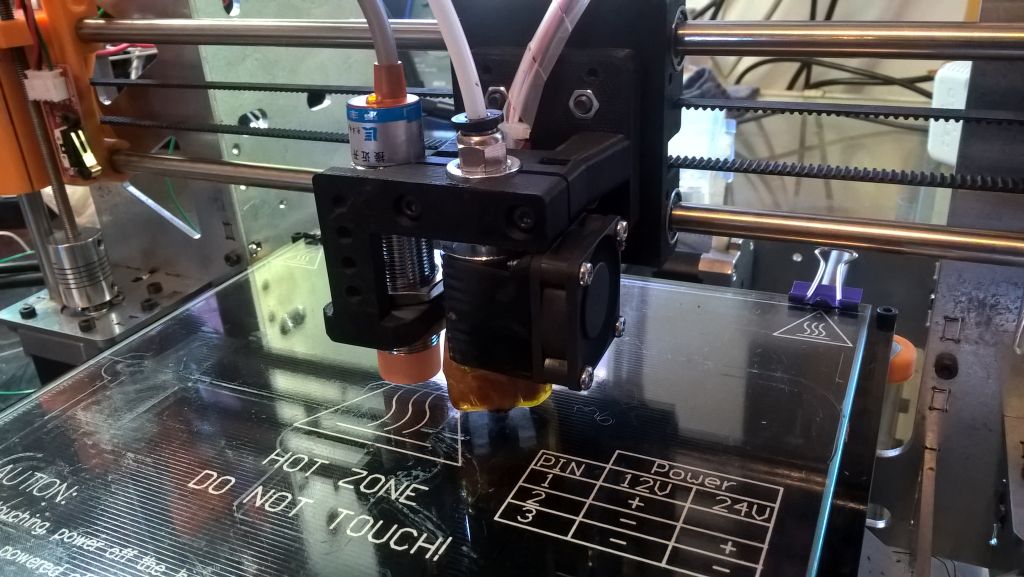

Mijn eigen ontwerp printkop voldeed goed. De koeling van de extruder werkte goed en de eventuele koeling van het net geprinte kunststof werkte uitstekend. Hieronder zie je hem in actie:

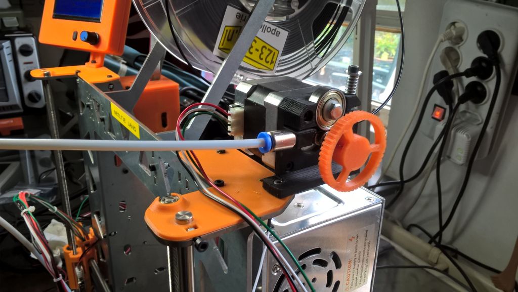

Doordat de doorvoermotor voor het filement geen onderdeel meer uitmaakte van de printkop, werd het gewicht lager en kon er preciezer geprint worden. De doorvoermotor moest nog wel een plekje vinden. Nu zit hij overigens wat netter dan onderstaande.  ;D

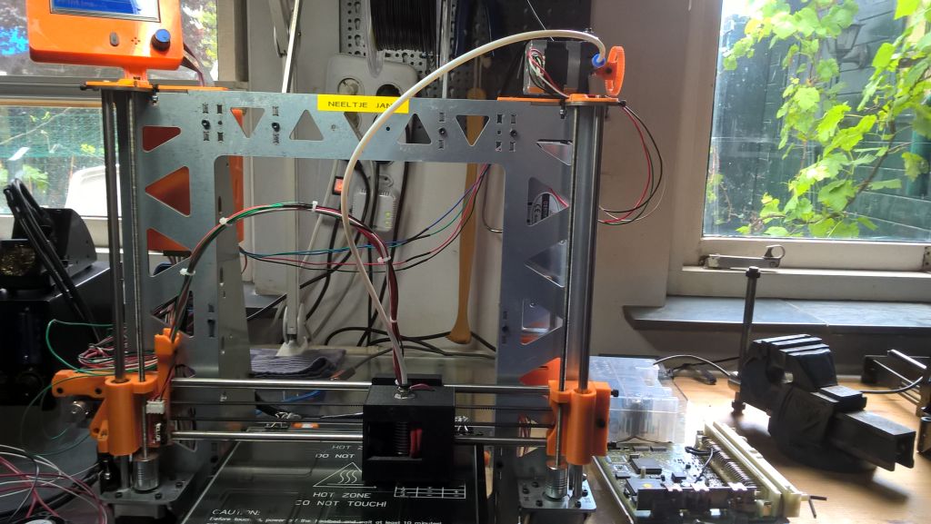

Totaalplaatje:
Je ziet hoe het filement via een bowden buis van teflon van de doorvoermotor naar de printkop geleid wordt.
Zoals je ziet laat ik alle draden voorlopig vrij in de lucht hangen om sneller een nieuw experiment door te kunnen voeren.

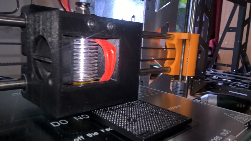

Al snel ontdekte ik het nadeel van mijn ontwerp van de printkop. Het oogt wel veel netter, maar je kan nergens bij. Ook het aanbrengen van een extra onderdeel op de kop is niet fijn.
Tijd voor een ander ontwerp. Gelukkig vond ik dat ontwerp al snel op internet. Met een paar kleine aanpassingen was de nieuwe printkop geschikt voor mijn doel.

Een beugeltje op de printkop gaf mij de mogelijkheid een inductieve afstandsensor te monteren. Als je een exemplaar hebt dat gevoelig is en metaal al op 8mm kan detecteren zit je aan een groot ding. Mijn exemplaar heeft een schroefdraad van 18mm! Let wel die 8mm detectie afstand geldt voor staal. Halveer dat gerust voor aluminium. De kop met de sensor aan de linkerkant:

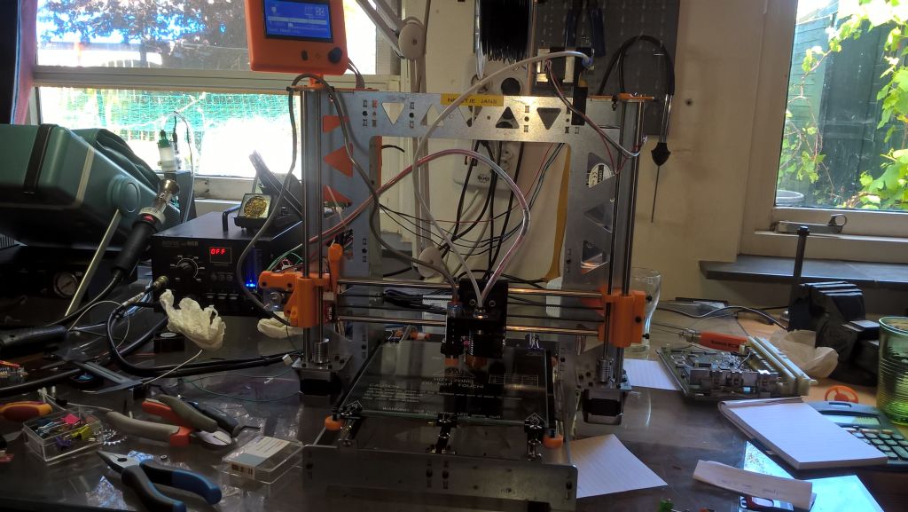

Nog wat meer rommeligheid:
Bij iedere printopdacht doet de printer een vierpunts calibratie.
Uiteindelijk zal als ik ieder onderdeel getest en eventueel verbeterd heb alles op dit grotere frame komen:

Is het niet logischer om de doorvoermotor in het midden te plaatsen i.pv. aan de zijkant?
maruska
op zich wel, maar die doorvoerbuis laat zich makkelijker vormen onder een hoekje, dan vanuit het midden naar 2 kanten lijkt me ?
Exact! Zo kan de bowdenbuis slechts in één ruchting buigen wat de constante filamentdoorvoer ten goede komt.
Hij gaat overigens wel naar de linkerkant verhuizen.
