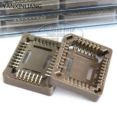

leons850
Dit ding zal in je ecu zitten:
Schoonmaken en eprom er opnieuw in drukken en gaan met die banaan.
