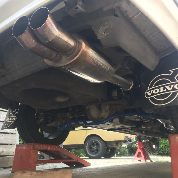

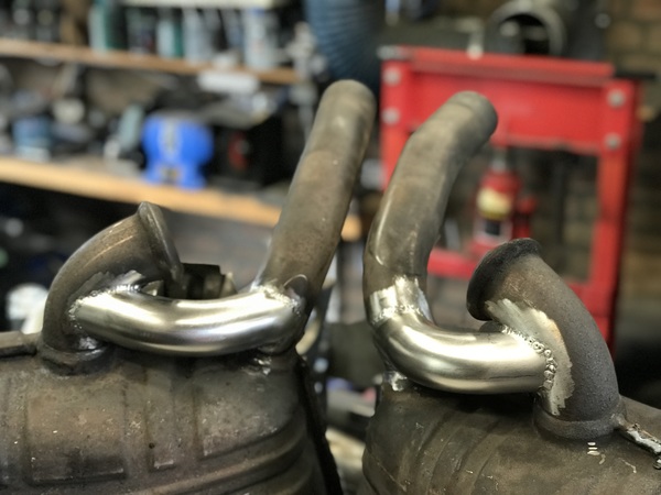

De Porsche uitlaat is bijna klaar. Eén kant is al helemaal af gelast, de ander doe ik vanavond:

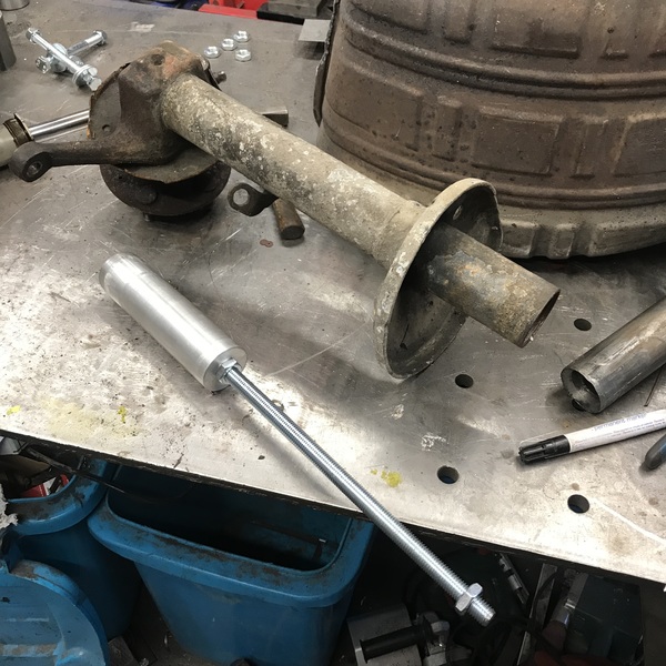

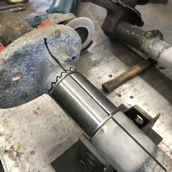

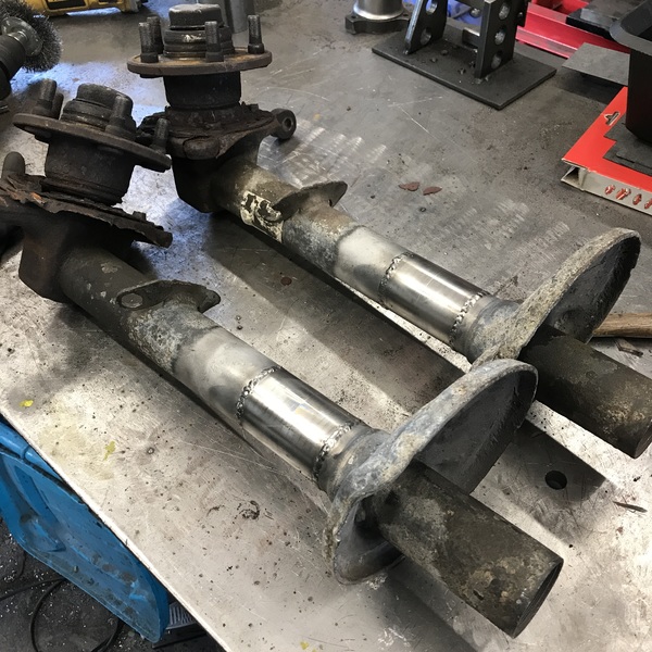

Daarnaast heb ik ook een setje veerpoten voor een 240 van een klant verlengd. Voorheen gebruikte ik hier een stalen doorn voor, maar da's niet zo handig, omdat er dan natuurlijk kans is dat je die aan de veerpoten last. Nu had ik een dik stuk alu over, dus heb ik even een nieuwe dildo doorn gedraaid:

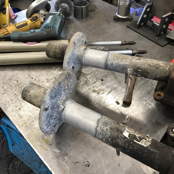

Even de veerpoten zandstralen om een goede schone basis te hebben:
Daarna goed goed aftekenen, doorzagen en de opvulbus er tussen. Met de doorn in de buis om alles op z'n plek te houden:
En na het lassen ziet het er zo uit:

Die Porsche uitlaten zijn nu ook af:

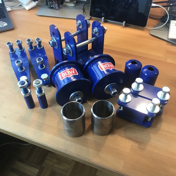

En de blauwe liftkit is klaar en gaat morgen op de post naar Amerika:

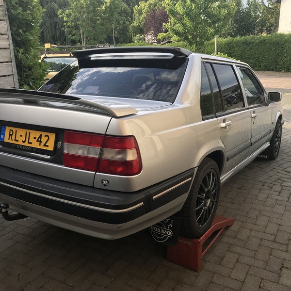

En gister is deze mooie 940 afgeleverd die ik de komende dagen onder handen ga nemen. Wat aanpassingen aan de uitlaat (Een v-band monteren, een paar lelijke stukken verbeteren en een cutout maken in de downpipe) en nog wat andere cosmetische aanpassingen (een ledbar bij de kentekenplaat en mistlampen in de 850R bumper).

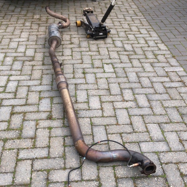

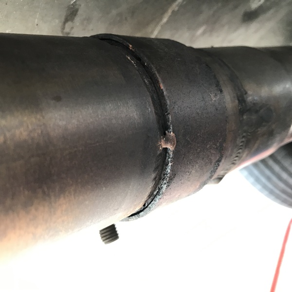

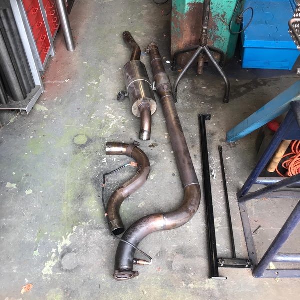

De afgelopen dagen ben ik al druk aan de gang geweest met die grijze 940. Onderandere met de uitlaat. Daar moet ik dus eea aan aanpassen, en dan is stap 1 om hem te demonteren. Alleen dat was wat lastig. De schuifverbindingen zaten muurvast. Gelukkig kwam ik er al snel achter dat ze met een puntlasje vastgezet waren om draaien te voorkomen. Niet echt de netste oplossing, maar goed:
Maar met die puntlassen doorgeslepen kreeg ik de delen nog met geen mogelijkheid uit elkaar. Dus de uitlaat aan de turbo los gehaald (ging ook al lastig doordat de verloop naar 3" direct na de flens zat, en dat geeft weinig mogelijkheid voor een ringsleutel) en de subframe brace gedemonteerd om hem in z'n geheel onder de auto uit te krijgen:
Daarna in de werkbank met een liter WD40 en veel wrikken en trekken de delen toch gelukkig los gekregen. Ook meteen de klant gebeld en in overleg besloten om die schuifverbindingen meteen te gaan vervangen door V-bands. Dan heb je dit gedoe nooit meer. En gezien de aanpassingen en plannen met deze auto denk ik dat die uitlaat er echt nog wel vaker onderuit gaat.

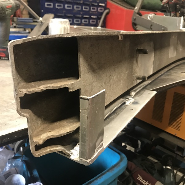

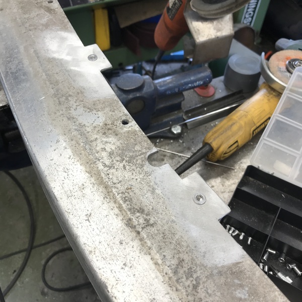

Daarnaast ben ik ook een stap verder met de voorbumper van de 940. Dit is dus een 850R bumper welke nog niet deugdelijk bevestigd was. Dit ga ik voor de klant ook oplossen. De bevestigingen aan de zijkant zijn al vervangen door een alu blindklinkmoer en in de 940 bumperbalk heb ik 4 extra bevestigingspunten gemaakt. Twee daarvan vielen buiten de balk, dus heb ik daar een stukje alu aan gelast (ik ben zo blij met die nieuwe AC/DC machine) en daar ook blindklinkmoeren in gezet. Nu alleen nog aan de onderkant een bevestiging tussen de alu balk en de bumper maken, waar ook meteen de verstralers en mistlampen aan bevestigd kunnen worden:

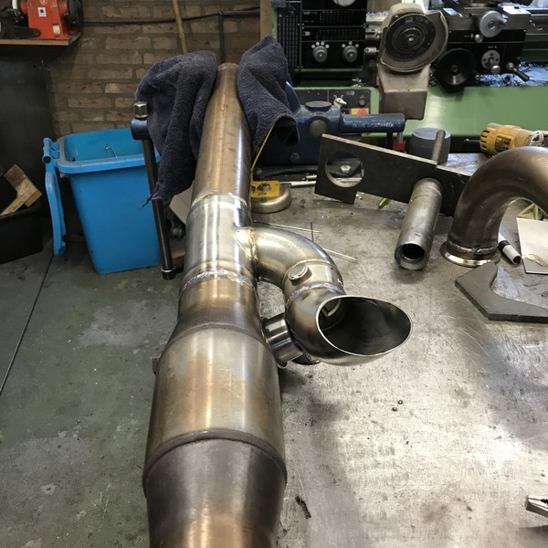

Maar eerst even een update over de auto waar ik aan aan het werk ben. Eigenlijk zouden er wat kleine aanpassingen gedaan moeten worden aan de bestaande uitlaat, maar nu bleek dat daar nog wel het nodige aan verbeterd kon worden is dat project een beetje uit de hand gelopen. Eigenlijk zijn zulke grote uitlaatprojecten iets wat ik dus liever niet doe (fysiek gezien), maar dit was stiekem toch wel een leuke. De uitlaat is nu helemaal klaar en gemonteerd. Even wat foto's als samenvatting:

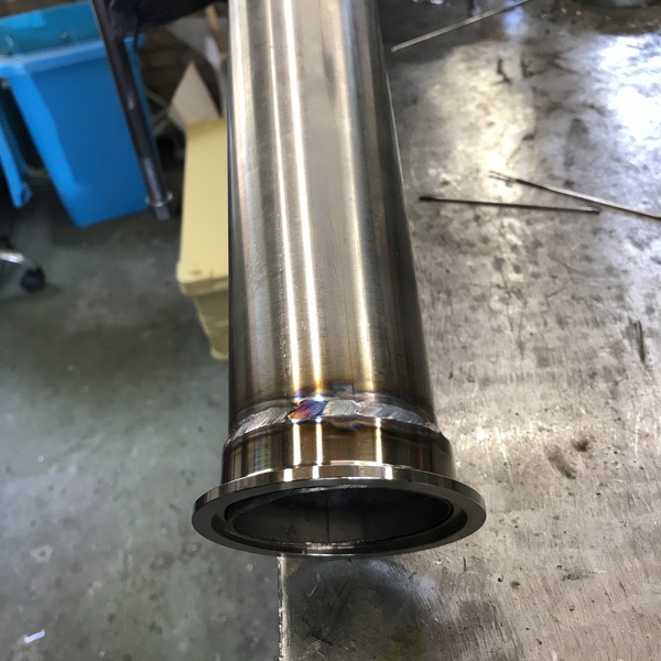

Overal V-bands in, in plaats van schuifverbindingen:

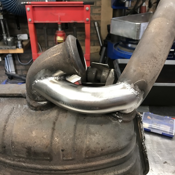

Net na de turbo een flexstuk, en net voor de cat een cutout klep (vacuumgestuurd met afstandbediening) en een mooie dumppipe:

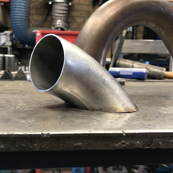

Die cutout ben ik erg blij mee. Het bochtje (de dumppipe, zoals ik het noem) is erg mooi gelukt. Op het blote oog gezaagd:
En gemonteerd op de pijp ziet het er erg sjiek uit, al zeg ik zelf. Pijp ligt op z'n kop op de foto. Hij spuugt dus geen vlammen tegen de onderkant van de auto 😉

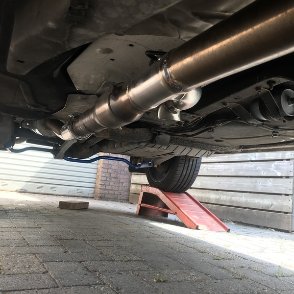

Na de achteras is het stuk pijp naar de demper (wat een veel te kleine diameter had) vervangen door een mooi stuk 2.5" RVS. Met v-bands natuurlijk:
Deze auto heeft nu een supersjieke high-end RVS uitlaat. Door naar de voorbumper. Daar heb ik op de hoeken twee alu platen gelast, zodat die de 850R bumper goed opvullen:

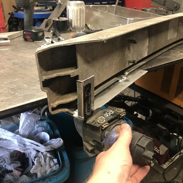

En op de hoeken van die platen ook weer een stukje alu hoeklijn, zodat daar de 850 mistlampen aan bevestigd kunnen worden, op dezelfde manier zoals ze origineel op een 850 vast zitten:

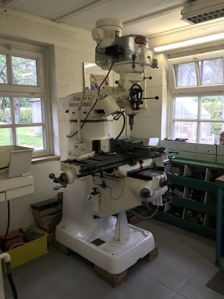

Maar nu het grote nieuws... afgelopen zaterdag ben ik bij een nieuwe machine gaan kijken en ben ik akkoord gegaan met de aankoop van deze mooie 12" Bridgeport freesmachine:

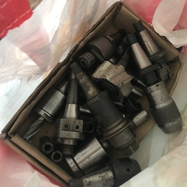

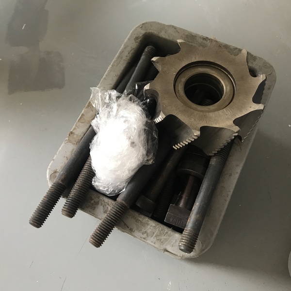

Een kistje vol frezen:

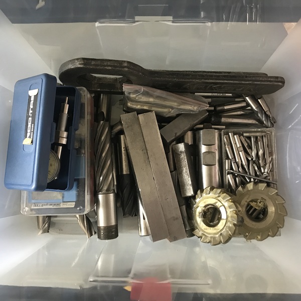

En nog een tas vol met spangereedschap en grotere frezen:
En een complete opspanset:
Bij elkaar net geen 200 verschillende frezen en andere tools.
