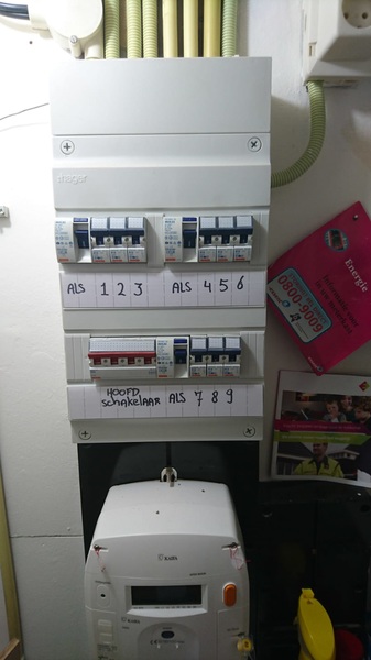

Gewoon van de 4 polige schakelaar een nieuwe automaat op de 3 fasen aansluiten en daar je bekabeling op an sluiten => kastje er bij bouwen (er naast aan bestande koppelen dus de zelfde er bij kopen oid) en die voor je 400VAC krachtgroepen gebruiken. Lekker gescheiden, makkelijk er bij te zetten en net zo netjes afgewerkt.
Zo ziet t er bij mij nu in de meterkast uit:
Btw: gebruik een gecombineerde aardlekautomaat => alamat wat duurder maar wat zekerder zeg maar peert de rest van je huis er niet gelijk uit als je in de schuur een foutje maakt ;D ;D
