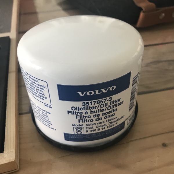

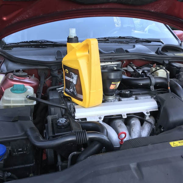

Vanmiddag kon ik mooi het oliefilter op gaan halen bij de dealer. Ik kreeg er nog geld bij ook. Dat omdat het filter wat ik gister vast had (en al betaald had) van een 99+ was en die bij mij dus niet past.
Meteen het blok weer vol gegoten met 5 liter verse olie. Ik heb nog een liter extra voor het laatste beetje, maar dat doe ik pas als de auto weer recht staat (hij staat nu alleen op de vooras op bokjes):

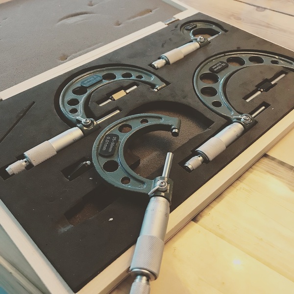

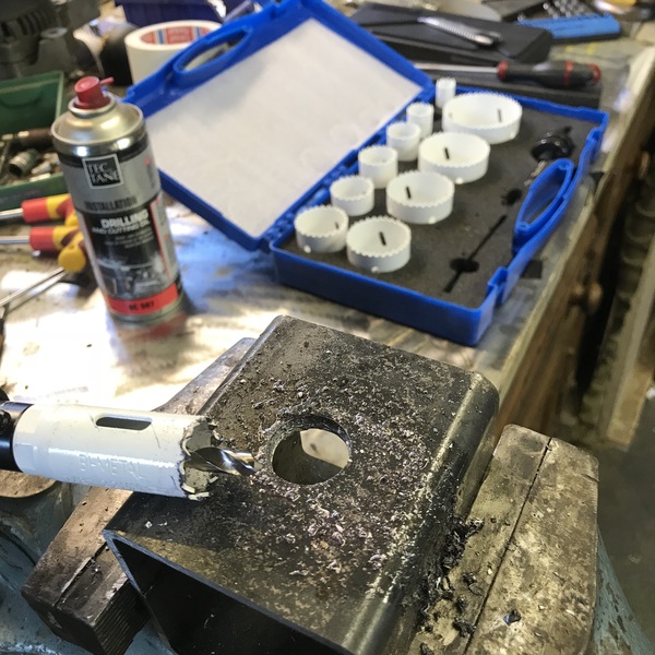

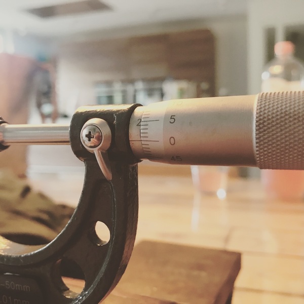

Tijdens het uitdruppen even gekeken naar het nieuwe gereedschap wat vandaag binnen is gekomen. Een setje micrometers (0-100mm, 0.01mm) en een setje gatenzagen:

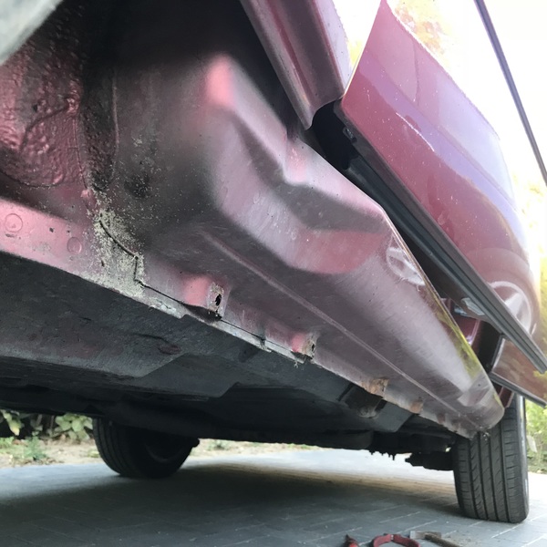

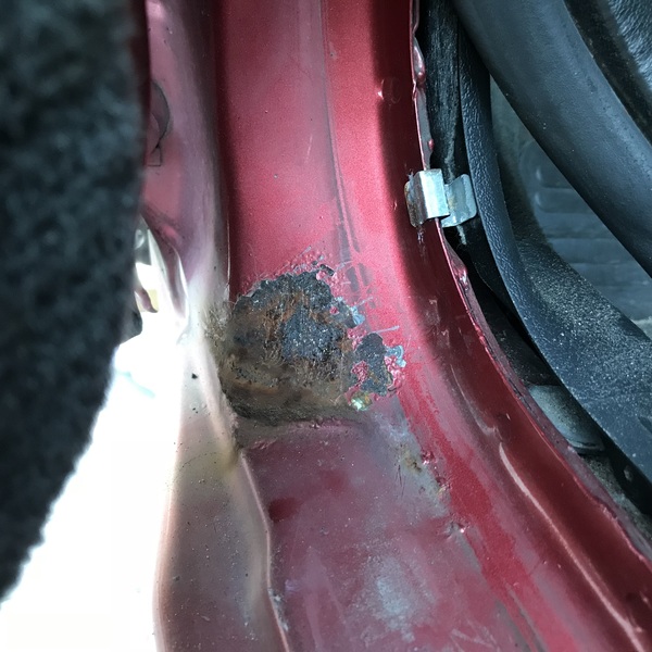

Daarna aan de gang gegaan met het roestplekje in de deurrand bij de bestuurder. Toen ik laatst de drijfstangen voor de B230 op ging halen kreeg ik te horen dat het waarschijnlijk een grotere plek is onder de sideskirt. Die dus even weggehaald. Geen spatje roest te bekennen aan de boven en onderkant Valt weer mee dus:

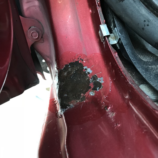

Alleen dus deze lelijke plek. Wat denk ik komt door het "lassen" aan de deurvanger in Zweden:
Staalborstel er over:

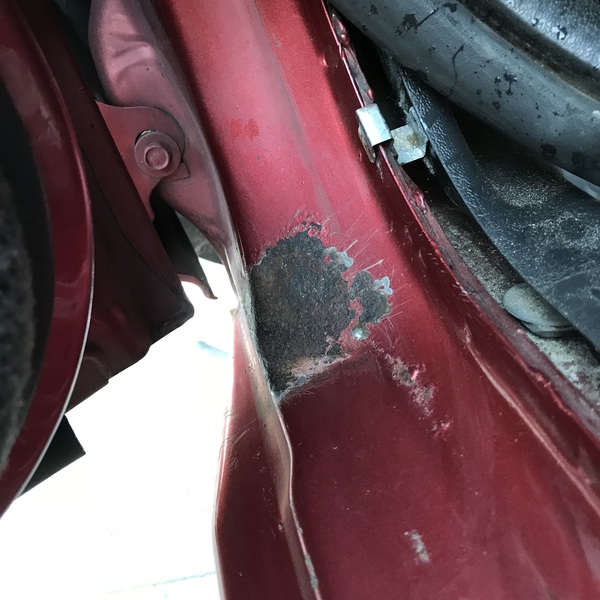

En roestomvormer er op:
Inmiddels is het schoon. Morgen weer verder. Nu eerst wijn drinken.
Veel Classic's roesten precies daar. Heeft bij mijn weten geen relatie met eerder uitgevoerde laswerkzaamheden.
