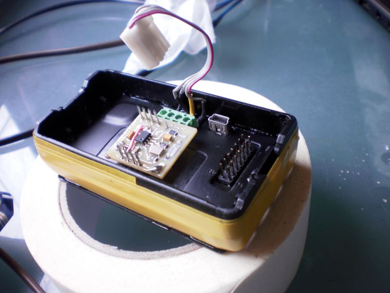

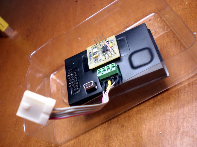

Dat leuke Lascar metertje waar ik het over had zat al een tijdje in mijn hoofd te kriebelen. Daarnaast had ik nog een twintigtal prototype versies van de eerste generatie kvs temp->spanning converters liggen. Dit soort experimenten verklaart meteen waarom kleinschalige productie zo duur is. Je moet echt aantallen leveren wil je uit de eerste kosten komen. Geeft niets, dat eerste generatie printje was juist heel geschikt voor dat mooie Lascar touchscreentje.
Zelf wat modulaire verloopsnoertjes in elkaar gefrot en een kleine modificatie op het printje aangebracht. Printje meteen achter het metertje vastgezet.

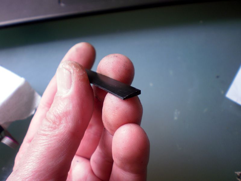

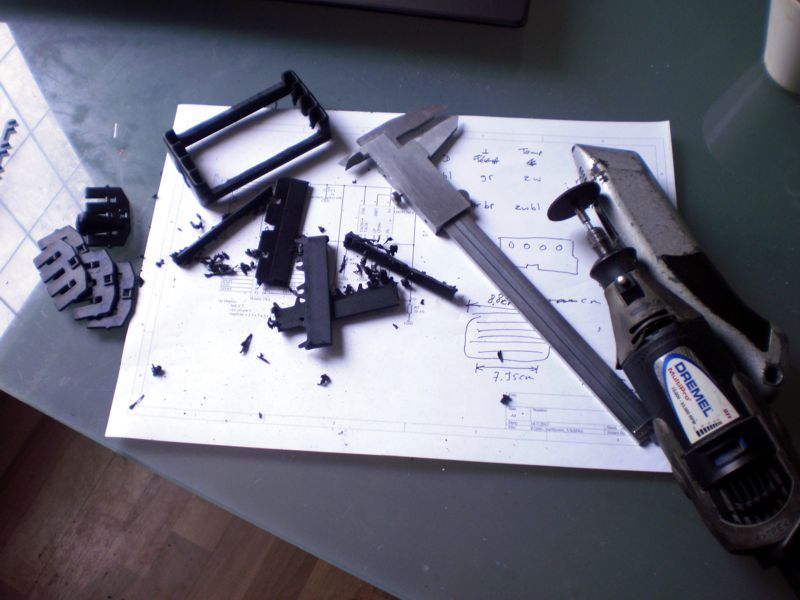

Nu was het tijd het kleine roostertje links aan dit paneelmetertje aan te passen. Veel fröbelplezier.
Het metertje is bijna even hoog als het kleine roostertje. Hoe vul ik dat netjes op?

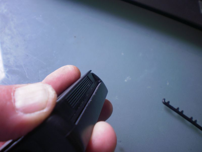

Na wat zoeken en dremelen kwam ik hier op.
Alles vastgezet met sneldrogende epoxy lijm. Die lijm had ik vermengd met plasticgruis om de structuur en de kleur van het roostertje te behouden. Volledig opvullen en afwerken van de kieren komt later. De epoxy lijm was op.

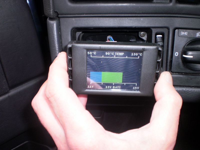

Een spannend moment: Het metereenheidje aangesloten en het contact er op. Op zo'n moment is mijn neus altijd extra alert op brandgeuren. Er gebeurde niets. Ik bedoel dat soort niets waar je niet op zit te wachten. Contact er af en de bedrading nogmaals gecontroleerd, geen fouten. Ik bedacht mij dat zo'n semi processor gestuurd displaytje misschien even tijd nodig heeft om te initialiseren. Contact er maar weer op en wat langer wachten. Yes! De motor is nog koud en de accu geeft iets meer dan 13,5V. Heel leuk zo'n (beperkt) programmeerbaar displaytje.
Na wat rondjes in de buurt ging de motor richting de 90 graden.
De linker streepjes in het display, voor lage waarden zijn blauw, het goede gebied is groen en bij te hoge waarden rechts zijn de streepjes rood.
De beloning in de vorm van lijnolie komt later eerst maar eten. Wel erg leuk dat het metertje in één keer werkte en dat de in het metertje ingestelde parameters aan de hand van een Excel sheetje met wat formules meteen klopte.
