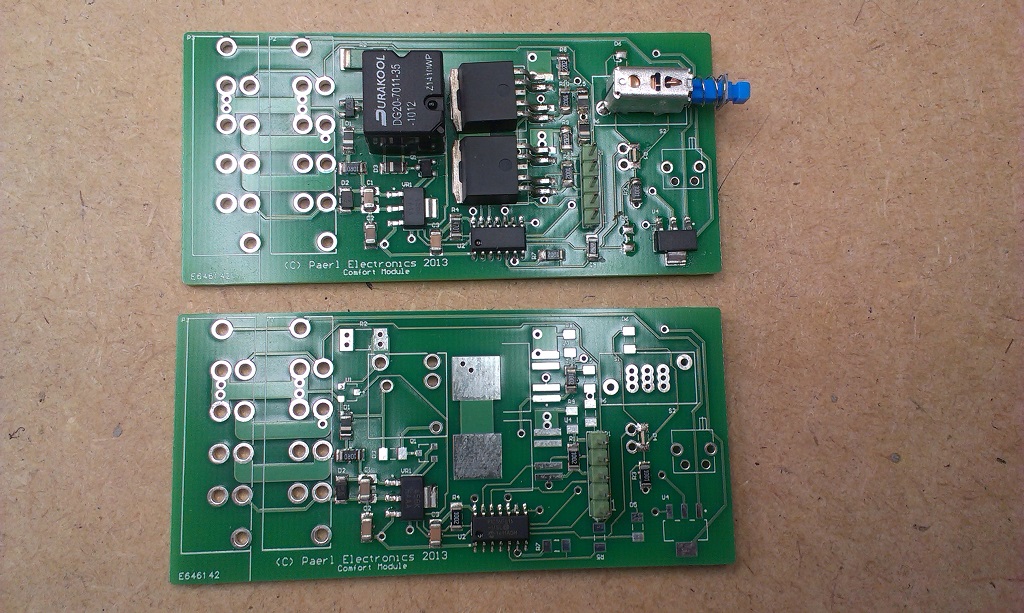

Omdat ik toch een nieuw serietje comfortmodules aan het maken was, meteen de experimenteer versie van de "AFR Master".
Qua ontwerp zou een gestripte comfortmodule heel erg lijken op een "AFR Master". Ik weet er even geen ander woord voor.
Boven een comfort module en onder de gestripte versie.
Naast een +12 en een massa aansluiting heeft hij de volgende signalen:
Inputs
Signaal van wideband
Engine load
Huidige brandstof
Outputs
Gesimuleerd narrowband signaal
Morgenavond, naast het afmaken van de comfortmodules maar eens beginnen aan de software voor de Lambda Dictator.
