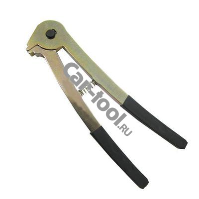

Daar bestaat toch zo'n handig tangetje voor ?!
Werkt prima !

He Marco, welk tangetje werkt er bij jou prima?! ;)
-D©©©L-
Heb geen foto van m'n eigen tang, dus 1 van het web geplukt:
Mooi gereedschap op die site, alleen mijn Russisch is zo verdomd beroerd :(
