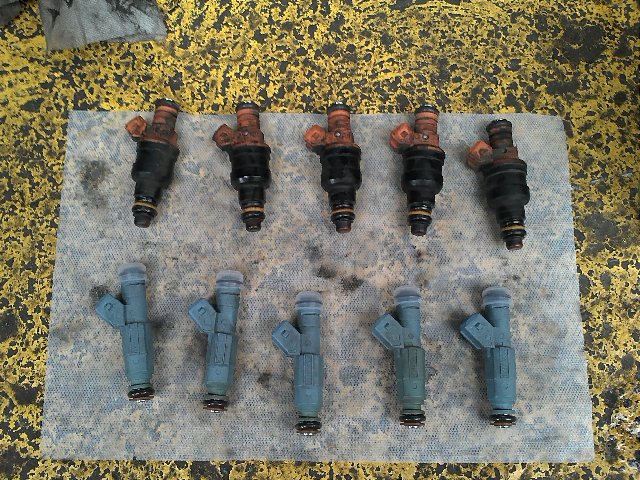

ik heb op het forum blauw injectors gevonden, deze laten testen&cleanen o.k.
hier is de brandstofleiding gedemonteerd.
hier liggen de oude (boven) en gereviseerde (onder) injectors.
Hier zitten de nieuwe erin, nu de boel vastzetten.

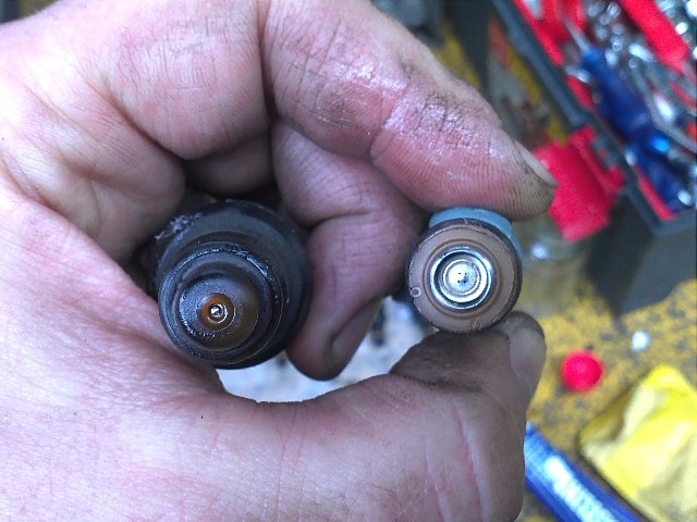

zo zien de verschillende injectie punten (nozzle's)eruit, links de standaard (oranje) en rechts de blauwe injector.

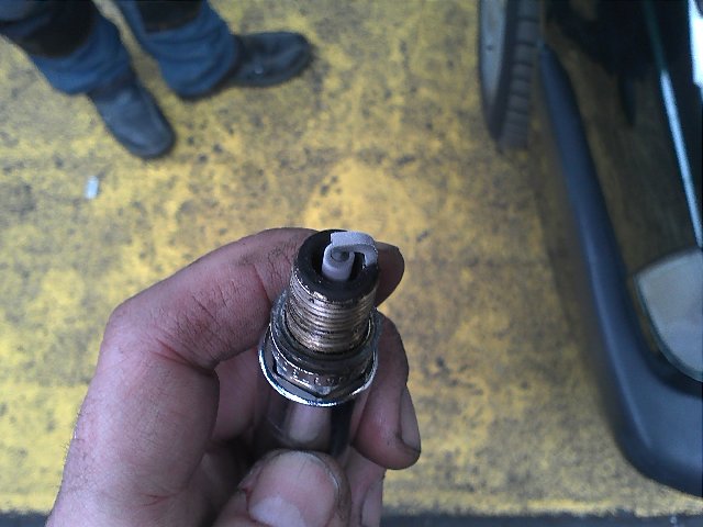

ook de bougie's vervangen, wederom voor de orginele bougie gekozen, alle 5 de bougie's gaven het zelfde beeld. (grijze waas)

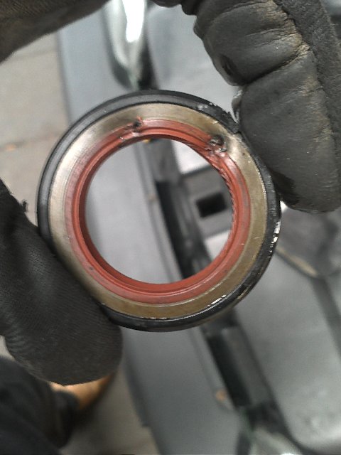

De olie lekkage opgespoord en deze bleek va de nokkenas keering bij de sensor te komen.
Wat 'n gekl... om die seal eruit te krijgen, tsjong jonge jonge.... :eusa_wall:
Helaas heb ik niet de ideale gereedschappen bij de hand gehad om de nieuwe (ook orginele volvo) seal terug te plaatsen, dus we zien wel hoelang het blok droog blijft, tot nu toe geen lekkage.  :-[

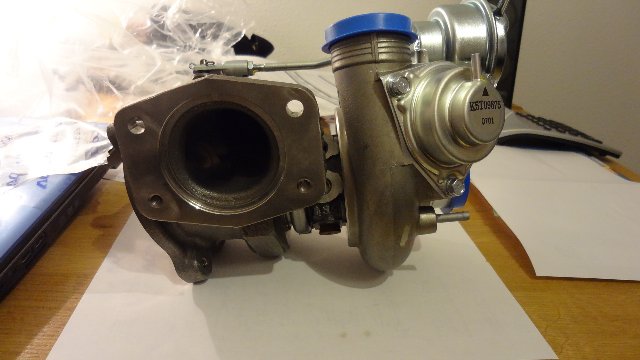

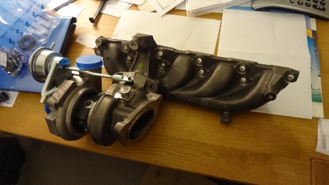

Zo de 18T is ook al binnen evenals het S60R spruitstuk (japan) staat 'japan' in het gietstuk maar is blijkbaar niet Het Japan spruitstuk.
Samengesteld moet het er dan straks zo uit gaan zien.
