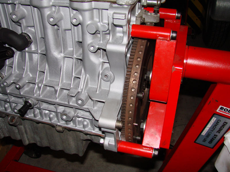

Oude blok is van het subframe.
Vliegwiel zit op 't nieuwe blok,

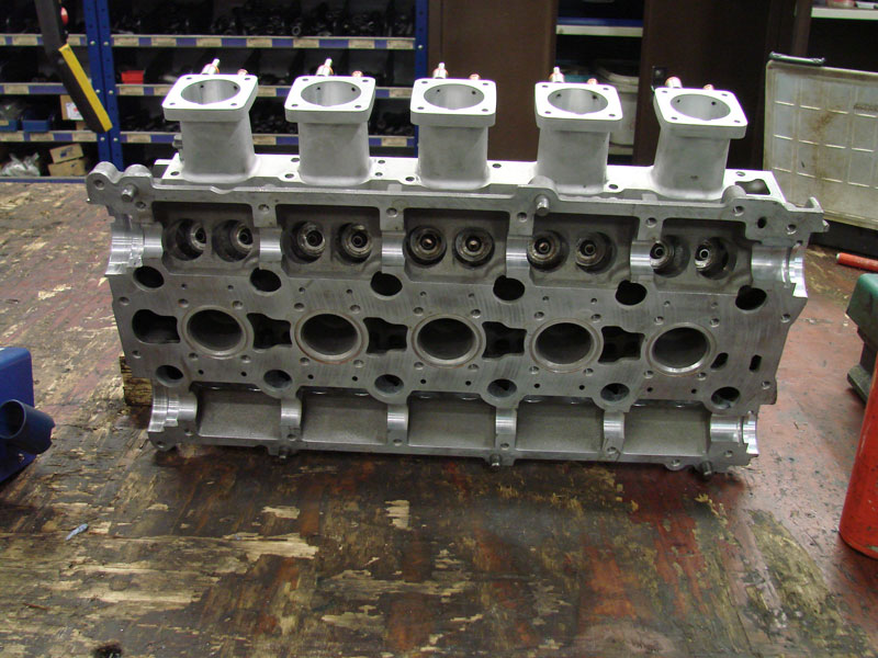

In de kop heb ik de olie kanalen voor de hydro stoters dicht gemaakt omdat er vaste stoters in komen.
Onder een hoek tappen bleek wel goed te gaan. 6 mm stelschroefjes er in met sterke loctite.

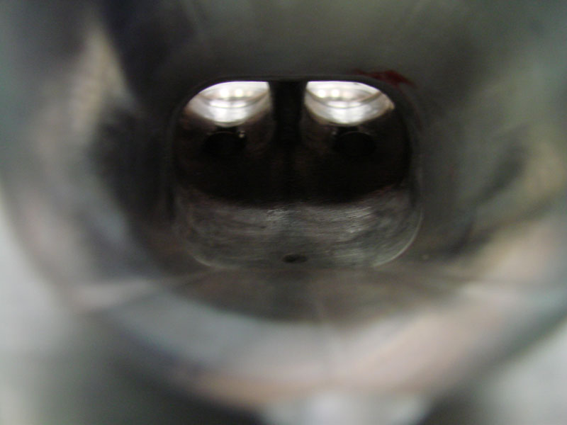

Het zogenaamde blueprinten van de inlaat is klaar,
Voor alle 5 runners van het inlaatspruitstuk dus,

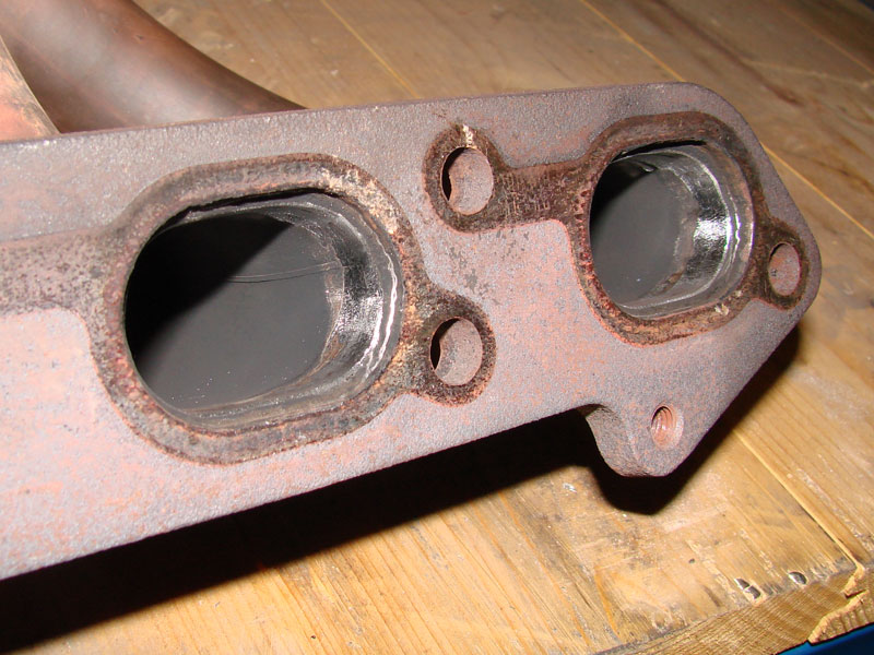

Uitlaat kant is alleen bij de klepzitting gepoetst.
Uitlaat spruitstuk is wel behoorlijk wat aan lasranden weggeslepen, ongeveer 2 mm rondom dus een aanzienlijke toename in oppervlak maar niet dusdanig dat de poort in de kop er op pasgemaakt moet worden. De maten van kop en spruitstuk zijn nu vrijwel gelijk.

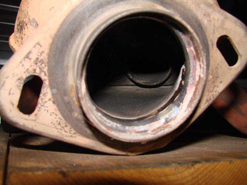

Zelfde voor de collector, zat een hele dikke lasrand in. Is op de foto niet zo goed te zien maar de rand is helemaal glad gemaakt met de aanloop vanuit de collector.

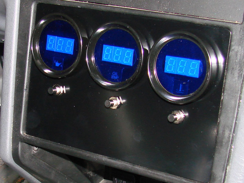

Voor het interieur zijn er 3 metertjes binnengekomen. Olie temp en druk en water temp,
Inmiddels al in het dash incl. de geheugen knopjes voor het aflezen van de hoogste waarden.
Deze meters zijn 't zelfde qua opzet als de AFR meter alleen hebben ze helaas blauw glas ipv zwart getint glas van de AFR meter.
