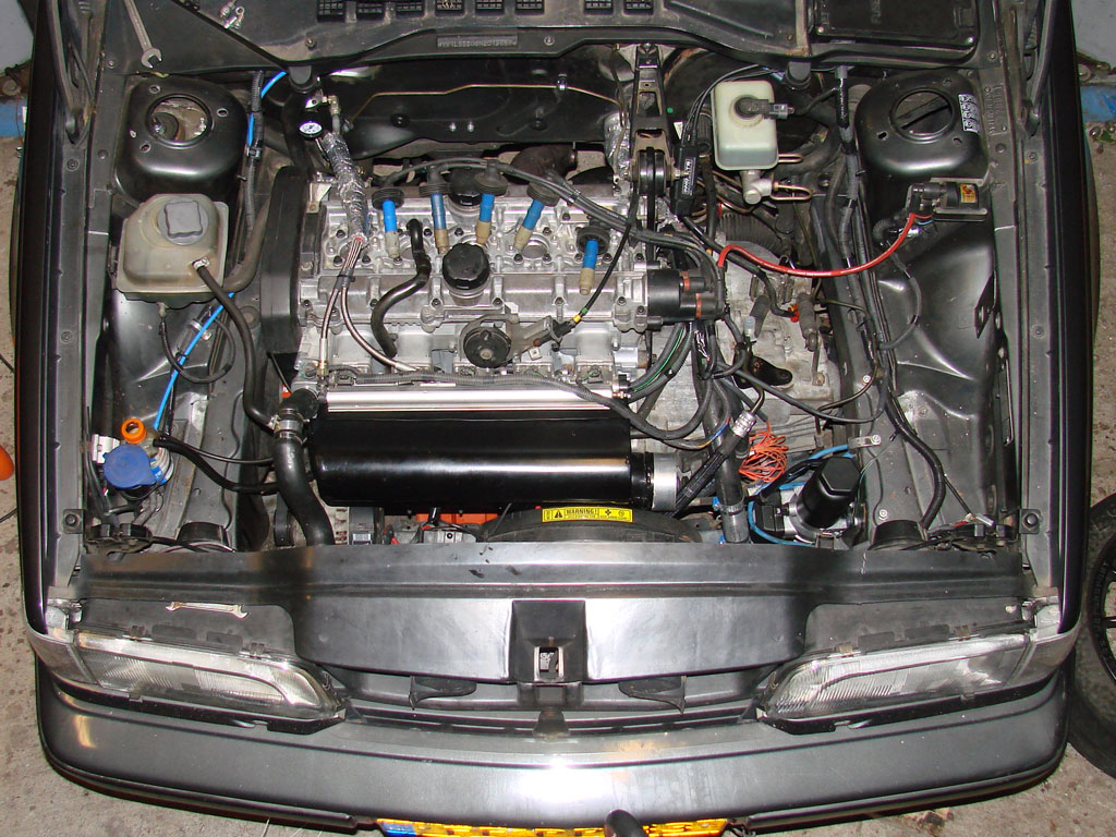

Updateje,
Meeste heeft z'n plek weer. Alleen de stuurpomp moet nog een montagae bracket krijgen en aangesloten worden.
Daarna nog de meters aansluiten. Water en olie zit er al op.

Stuurpomp ?? Op een circuit wagen is STB toch helemaal geen prio en allemaal extra gewicht ?
Citaat van: Turbo-Geek op 25-10-2007 11:03:41
Het zou je nog verbazen..  ;)
Op de Ring heb ik geen SB nodig nee maar heb op Lelystad meegedaan met wat leuke oefeningen waaronder slalom...  ::)
Is een standaard SB stuurhuis en dat gaat erg zwaar als er plakbanden op zitten.
De stuurpomp zie je op de foto rechts onder in de hoek zitten, die zwarte dop. Is een electro hydraulische pomp.
Iets dergelijks zat ook op de BTCC 850 btw.  ;)

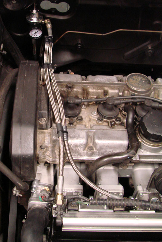

Wel een vraagje..
Zie ik het goed en heb je een brandstof drukmeter op de aanvoer zitten?
Hoe regel je de brandstof raildruk, maak je nog gebruik van de standaard drukregelaar?
Ik ben erg benieuwd naar je ervaringen met de ITB..  :eusa_clap:

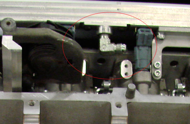

Omdat de rail verder van de motor staat had ik nieuwe leidingen nodig. Was dit niet 't geval geweest dan had ik denk ik wel de standaard regelaar gebruikt.
Zoals 't nu is,
Ik heb een Merk X(?) regelaar gekocht bij een bedrijf in Nijkerk waar destijds een meeting was, weet de naam zo niet meer maar OMD was daar ook.
Deze regelaar zit tegen 't schutbord,
Vervolgens een aanvoer slang laten maken die op de standaard koppeling van de orginele leiding past net boven het stuurhuis aan de bijrijder kant. Deze komt op de standard fitting op de standaard Volvo rail.
Voor de retour heb ik de aansluiting welke onder de orginele regelaar zit nagemaakt met aan de andere kant schroefdraad voor een fitting. De orginele regelaar zit in de rail met ongeveer eenzelfde plug als een injector en is vastgezet met twee torx schroefjes. Dit is dus nu gewoon een fitting.
Hier ook een slang voor laten maken die richting regelaar gaat en onder de regelaar weer een slang die op de orginele retour komt.
De druk is regelbaar maar bij deze opzet minimaal 4.1 bar.. Wil niet lager of de meter klopt niet. Belangrijk is dat ie constant is en dat is ie wel. Met de 395 CC injecteurs is het rustig werken op de rail..  ;D
