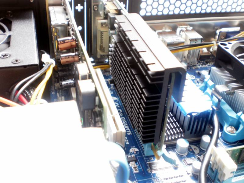

Goedemiddag!
De afgelopen tijd heb ik ruim de kans gehad om het media center te testen en te plagen.
Over de gebruikersvriendelijkheid en de stabiliteit niets dan lof.
De onboard Radeon 4250 HD grafische kaart is qua rekenkracht goed voor de 720 norm waarin HD meestal uitgezonden wordt.
Full HD televisie of BlueRay zal deze kaart de processor teveel belasten.
Daarnaast viel mij op dat de beeldkwaliteit toch wat achterblijft bij andere HD ontvangers.
Dus maar een zoektochtje begonnen naar een grafische kaart. Die moest low profile zijn vanwege de behuizing van mijn HTPC.
Passief gekoeld en een laag energieverbruik waren ook een eis, naast de wens dat dat ding toch echt snel genoeg moet zijn voor full HD.
Ik kwam op de Radeon HD5450: Absoluut ongeschikt voor de gamer, maar ideaal voor een mediacenter PC.
Het kaartje trekt een kleine 10W. De versie van Sapphire heeft een beschaafd koelblok zodat het slot er naast vrij blijft.
Binnen in de behuizing blift het nog steeds netjes koel. Even een testje op het HD demo kanaal van Astra gedaan en wow!
Prachtig beeld.
De processorbelasting is gedaald en dat is goed te merken in de responsetijd op de afstandbediening.
Al met al een goede aankoop (40,- incl. B.T.W.) en ik kan weer wat jaartjes verder.
Wel bevreemd het me dat een grafische driver met alle control centers er omheen de afmetingen heeft van een Linux distributie.
De CPU belasting is gereduceerd van 25 á 30% naar zo'n 7% (bij stevig bewegende beelden).

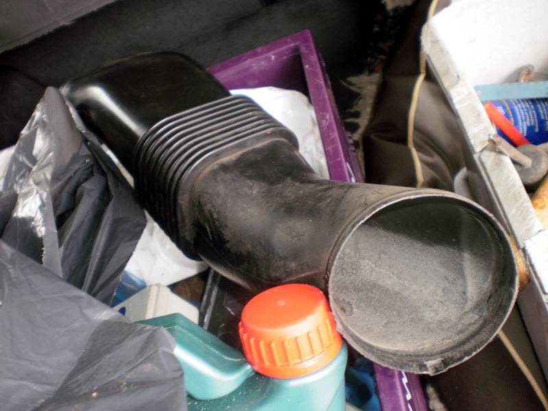

Motor kap open en klaar om te meten, of toch niet?
De vorige keer had ik dit ding niet gezien:
Bij een verdamper installatie moet die er absoluut uit i.v.m. het "uitwaaieffect" van de verdamper bij een verkeerde windrichting of een vrachtwagen als tegenligger.
Stom dat me dat niet eerder opgevallen was.

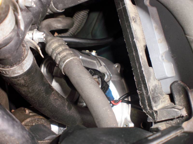

Tijd om de kleine stelschroef op de verdamper te checken. Deze dient voor stationnair en deellast en "bedient" het kleinste van de twee membranen van de OMVL R90.
De casuïstiek van de gasinbouw stelt dat het plaatsen van een verdamper onder de accu abject en infaam is.
Zoiets als winden laten in een te kleine ruimte.
Dat is ook niet wenselijk.
Wat een ongelofelijke zaadplek, je probeert je handen tussen de diverse slangen leidingen en scherpe voorwerpen te wurmen.
Dat terwijl die inmiddels verkrampte handen ook nog een dopje no. 6 vasthouden waardoor je er niet tussen komt.
Uiteraard de diverse dopjes, steeksleuteltjes door het gewurm een paar keer laten vallen. En uiteraard kwamen die dan terecht op een plek waar je niet zo direct bij kan.
Sfeerimpressie:
Het gaat om dat messing stelboutje in het midden.
Uiteindelijk hebben we de verdamper toch maar losgehaald en iets naar boven getild. Geen feest maar de ontvelling accepterende viel er bij te komen.
Gelukkig konden we nu bij het kleine stelboutje.
Bij de vorige versie van de R90 verdamper zit dat klijne boutje juist onder, hier boven de grote stelschroef.
Maar OMVL heeft meer veranderd: De oude versie borgde zich zelf keurig door een veertje. Hier kennelijk niet want hij stond vrijwel open.
Dus simpelweg losgetrild.
Met behulp van de computer de kleine bout weer correct ingesteld en alles liep weer normaal.
Het boutje geborgd met loctite. Zeker is zeker.

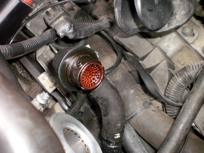

Nog een leuk lekje bij de carterontluchting:
Om je voor te stellen hoe vast of los dit zat moet je denken aan de situatie dat je met je pielemuis met een te groot geschapen dame aan het spelen bent.
Ris heeft aan weerszijden keurig knelbanden geplaatst.
Meteen maar de vlamdover weggegooid:
Overbodig en hinderlijk.
Ik moet wel zeggen dat hij opvallend schoon was voor een 10 klepper. Sludgevorming is bij een 10 klepper heel normaal aldaar.
