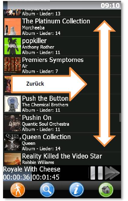

Hierdoor geïnspireerd besloot ik te kijken of het mogelijk was iets vrijwel volkomen nutteloos te maken:
Mijn mobiele telefoon als afstandbediening voor de HTPC.
Helemaal nutteloos? Dat ook weer niet, als dat mobieltje via internet verbinding kan maken met het multimediamonster, kan ik op afstand via de tvgids op mijn mobieltje opnames plannen.
Even gegoogled en kwam op deze site terecht:
http://mediacentercontrol.com/en/
(Zowel voor Android als windows mobile)
Nadat ik het gezinskapitaal via PayPal op hun rekening had gestort (€ 1,49) kon het downloaden beginnen.
OK eerst maar .net voor mijn mobieltje bijwerken.

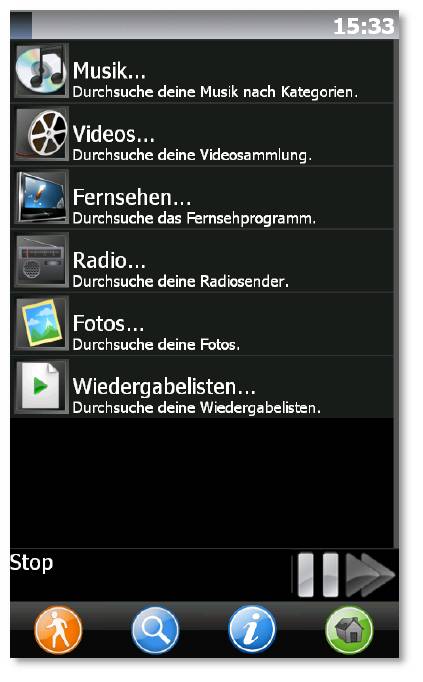

Hieronder zie je wat je je erbij voor moet stellen:
(even van hun site gekopiëerd)
Het pakket kan de Media PC ook via Wake On Lan aanzetten.
Nu nog even uitzoeken hoe ik die broadcast via internet bij mijn Media Centrum krijg.
Bijna nutteloos maar erg leuk.

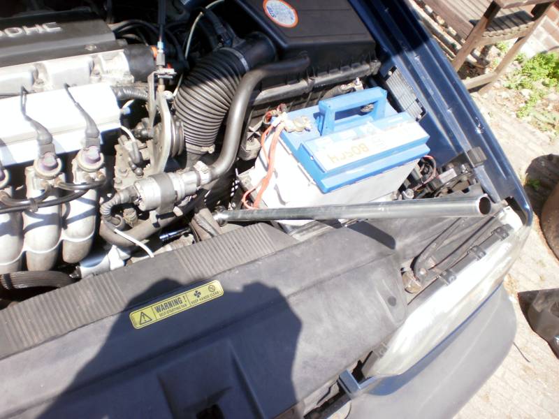

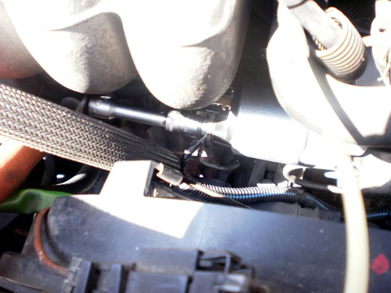

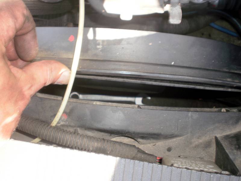

Roffel Nrfh is dol op gereedschap. Een steeksleutel viel precies tussen de bladen van de fan in de fan.
Heel vervelend want ik weet dat de moeilijkst bereikbare bout van de fan een dolle kop heeft.
-edit- Normaal gesproken haal je de fan los voordat je de startmotor vervangt
Met wat gewurm in een te krappe ruimte kreeg ik mijn sleutel terug.
Ik ging weer verder, de startmotor demonteren ging snel.

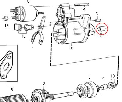

De oorzaak van het geprrr was meteen duidelijk:
De as was letterlijk vrij beweegbaar. Normaal hoort hier een bus omheen te zitten.
Die bus is één van de standaard onderdelen die bij een revisie vervangen hoort te worden.
Ik vraag mij af wat de reviseur indertijd gebruikt heeft. Veel beter dan een restje gebruikte tape kan het niet geweest zijn.

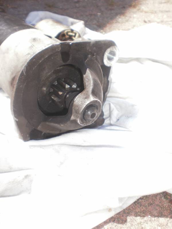

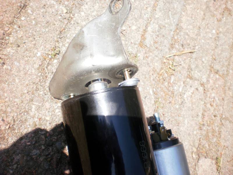

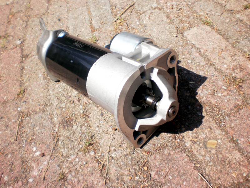

Hieronder zie je hoe een door hun gereviseerde startmotor er uit ziet:
De onderkant zag er echter wat anders uit maar paste keurig:

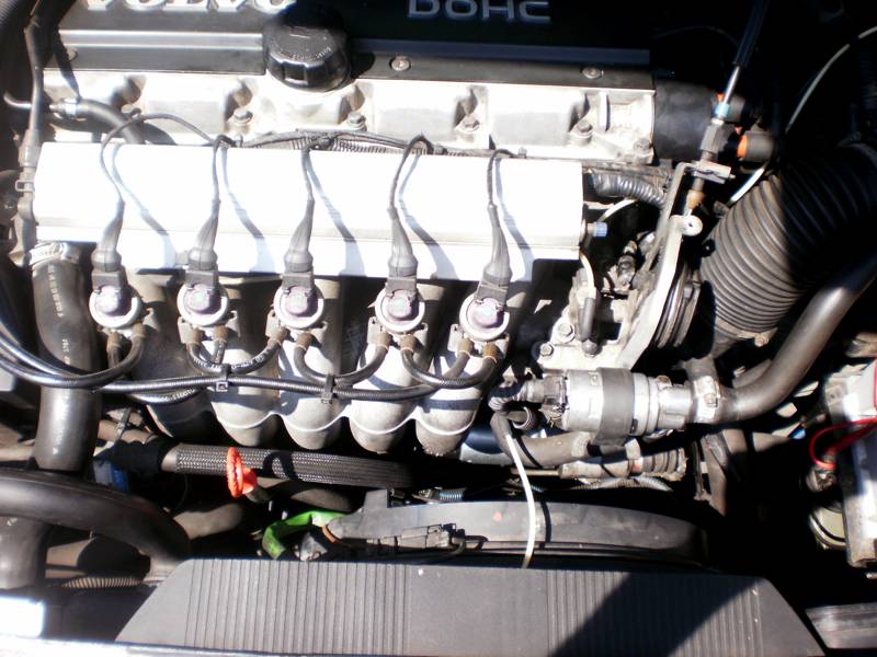

De "nieuwe" startmotor er weer in. Schroef hem nog niet vast, zo heb je meer vrijheid om de plus pool vast te maken.

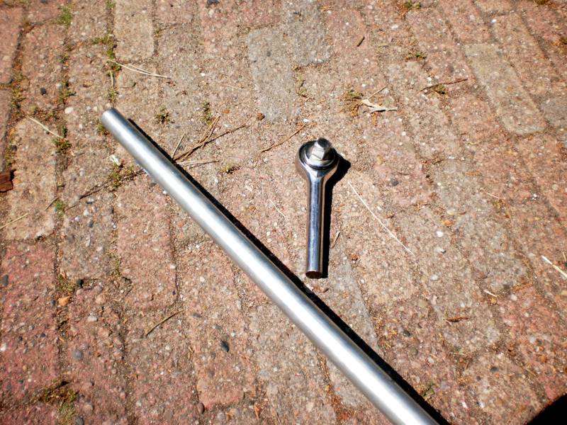

Je hebt anders wel erg weinig ruimte om te draaien met je ratel.
Hieronder een plaatje van een gemolesteerde el-cheapo ratel. Je kan hier in zeer beperkte ruimte mee ratelen.
Omdat het handvat ontbreekt past een dunne stalen buis makkelijk voor het krachtwerk.
