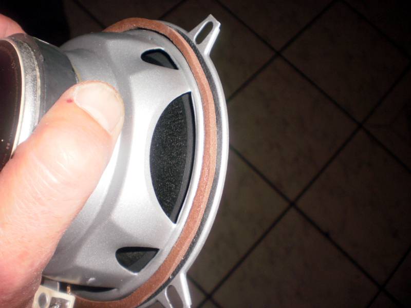

Een tochtstip in de lengte doorgeknipt voor een zekere afdichting.

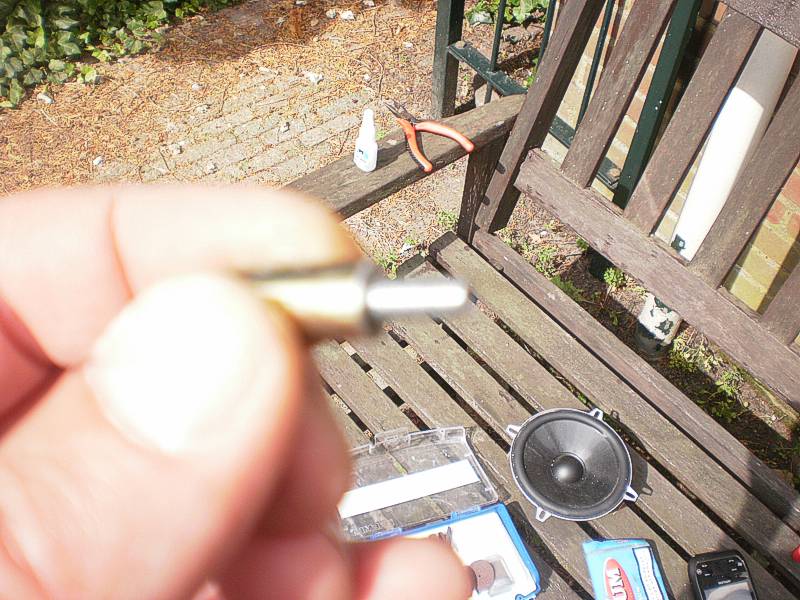

Een messing busje gemaakt van 15,7mm lang. Draadeinde er in gelijmd met secondelijm.
Die kwam schuin tegenover de standaard rode bus.
Het gaatje dat je in het staal moet boren zit op een wat nare plek. Als je eerst met het frame er in past en aftekent, merk je dat je precies op de rand van een bolling moet boren. Voorboren is hier een noodzaak.
een m4 moerje met wat afplaktape een een steeksleuteltje geplakt, zodat hij tijdens het vast frotten van het busje niet naar beneden zou vallan.
Ging in één keer goed.

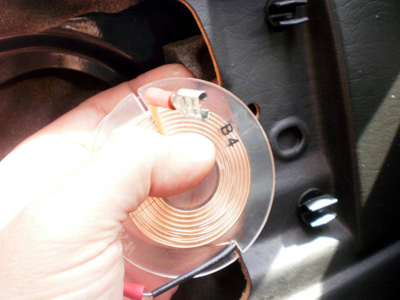

De spoel van het filter kon mooi achter dat nep gat tussen de twee klemmetjes. Met een overmaatse parker vastgezet.
Neem hiervoor en korte parker anders beïnvloed je het gedrag van de spoel te erg.

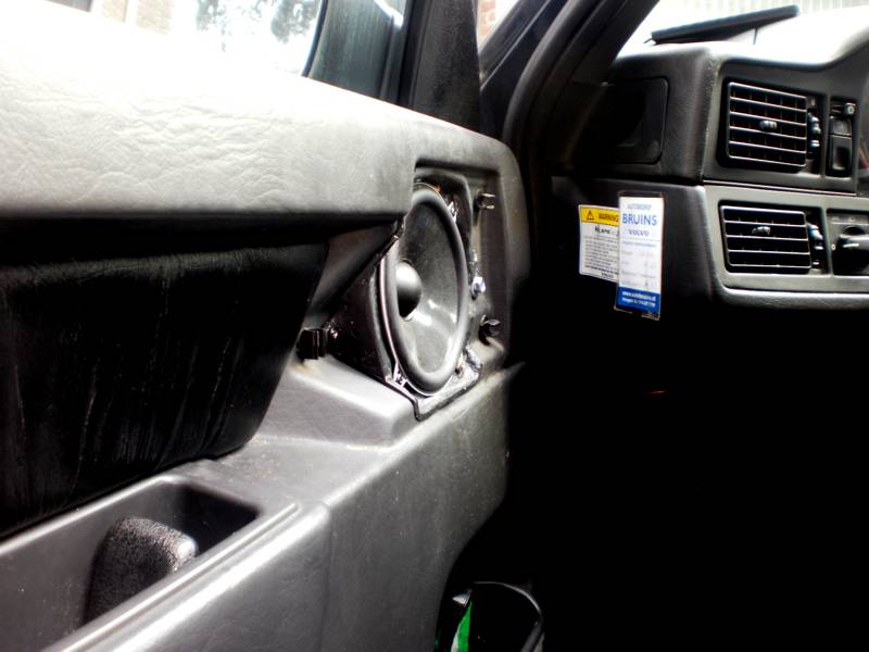

Het eerder dichtmaken van de lipjes van het speakerpaneel was niet zo'n goed idee.
Slechts met grootste moeite kreeg ik de paneeltjes weer terug in de deur.
Niet alleen de speaker zit vaster, maar door die extra bus zit het kunststof gedeelte van de deur ook beter vast.
Voor de rode bus een 5mm*70mm schroef gebruikt die bijna over de hele lengte 5mm doorsnede heeft.
Het roostertje er weer op.
Achteraf gezien had ik ook, dunne, tochtstrip kunnen gebruiken tussen de deur en het paneeltje.
Zoals ik al eerder zij is het verschil in geluid erg groot: Meer en duidelijker gedefiniëerde bassen.
Ik ga het een tijdje aanhoren en kan dan verder aanpassen waar nodig.

De hoge tonen ben ik nog niet tevreden over. Het laag is mooi in balans. De impulsweergave is erg goed.
Ook wel te verwachten met twee van die speakers per kant.
Maar eens goed luisteren naar wat ik nou echt hoor.
Ik denk dat ik de tweetertjes wat moet dempen, en misschien een andere overgangsfrequentie.
Maar nogmaals, eerst maar eens langdurig luisteren en vergelijken met thuis waar het geluid erg neutraal is.

Afdichtingsstrip tussen de luidspreker en het framepje.
Afdichtingsstrip tussen het frame en het deurpaneel.
