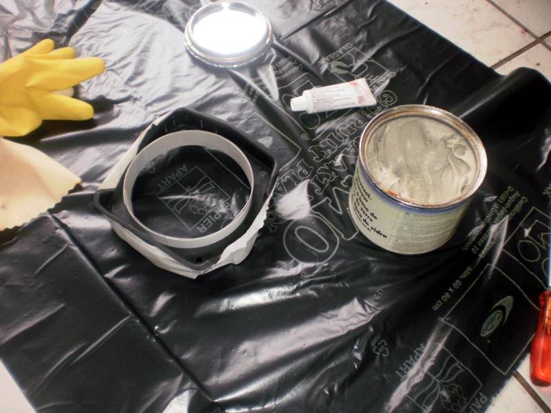

Tijd om met het glasvezelplamuur en de speaker paneeltjes te spelen.
Ik had nog een flinke pot over en ook nog een potje fijnplamuur.
Uiteraard matchend qua soort, anders wordt het ook zo treurig.
Van een paar strookjes karton een malletje gemaakt voor de binnenkant.
De buitenkant afgeplakt met schilderstape.
Van een paar strookjes op elkaar getapet karton een "plamuurmesje' op maar gemaakt.
Een caviakeuteltje verharder door de plamuur en goed mengen.
Plamuur op de paneeltjes en drogen.
De kartonnen ring en het afplaktape mocht er af voor de egalisatie laag.

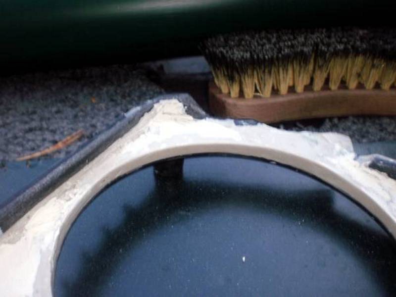

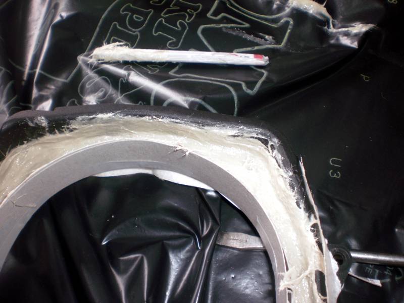

Eerst de grove kantjes en het "teveel" weggedremeld.
Na wat schuur en dremelwerk werd het tijd voor het fijnplamuur.
De magneet van de speaker kwam naar mijn zin net te dicht bij het metaal van de deur.
Typisch zo iets dat gaat rammelen bij een aanrijding. Dat is niet fijn.
Dus die versteviging/verhoging heeft nog een tweede functie.
Morgen maar weer verder met schuren plamuren en  aflakken

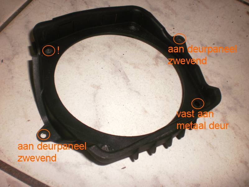

Al kijkende naar het verstevigde speakerframe realiseerde ik me dat het frame dus de voordeurspeaker eigenlijk maar op één punt echt vast zit
Even een plaatje met het oorspronkelijke frame voor de duidelijkheid (linkervoordeur frame):
Rechts onder, zit hij via dat rode busje vast aan de deur. Links onder en rechtsboven vast aan het deurpaneel.
Kan je voor geluidsgolven een erg matige fixatie noemen. Het deurpaneel van een 850 is niet echt een brok graniet. ;)
Door de druk van de conus zal de speaker bij de originele constructie torderen. De beweging zal links boven het ergst zijn.
Dit is erg slecht voor de weergave van lagere tonen.
Een stap in de goede richting is het volgende:
Links boven met een busje bevestigen aan het metalen deel. Net als rechtsonder.
Ik zou zelfs willen stellen dat het verstandig is eerst dit probleem aan te pakken, dan het frame te verstevigen zoals ik deed en dan pas de speakers en de acoustiek an te pakken.
Lomp gezegd: De basis van de constructie is fout.
Het positieve: Gratis ruimte voor verbetering.
-edit- Liever nog zou ik voor dat malle rode kunststof busje en de nieuwe bus links boven metalen busjes op maat zien.
Doodgewoon vast aan het metaal op de deur en met schroefdraad binnenin. Aan de metaalkant fixeren met Loctite.

Gelukkig vond ik vanmiddag een gaatje om de boel in te bouwen.
Wat is er gebeurd:
-verstevigd paneeltje voor de speakers.
-een tweede bevestigingsbus schuin tegenover de rode bus zit, deze verbindt het paneeltje degelijk met het metaal van de deur.
Het resultaat is beter dan ik verwachtte: Meer en beter gedefiniëerde bassen.
Eigenlijk zou je dit als eerste moeten doen voordat je je geluid gaat optimaliseren.
