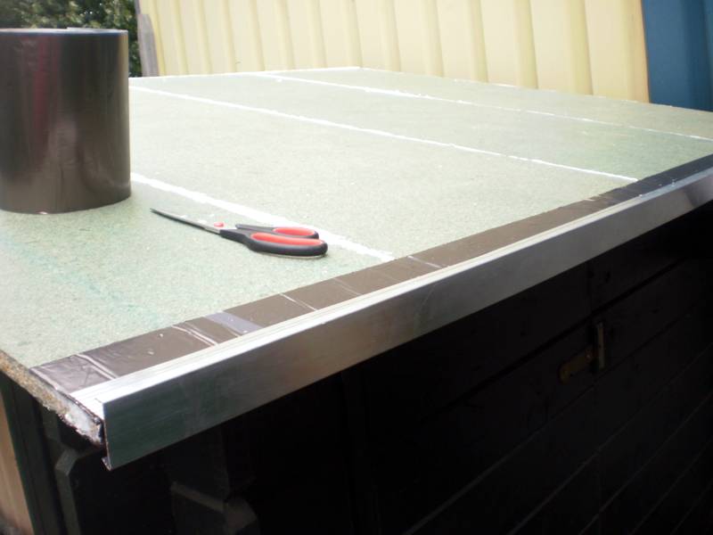

De watervaste spaanplaat aan de randen en in de kieren voorzien van bruislijm. Leuk spul, bedankt voor de tip Wim!
Slabje om de randen en de daktrim er op.
Slabs aan de andere kanten, Tixophalt (super spul) bij de randen en overlappingen en de spijkerlaag kan er op.

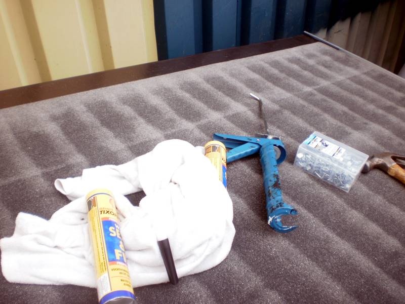

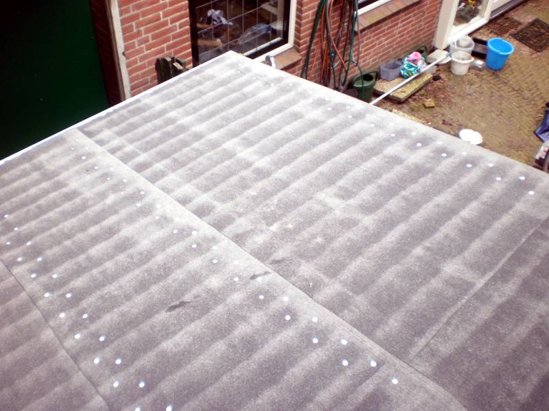

Als laatste, net op tijd voor het ging regenen de noklaag kunnen vastspijkeren.
De eerste beschermingslaag zit er op, klaar voor het shingelen.

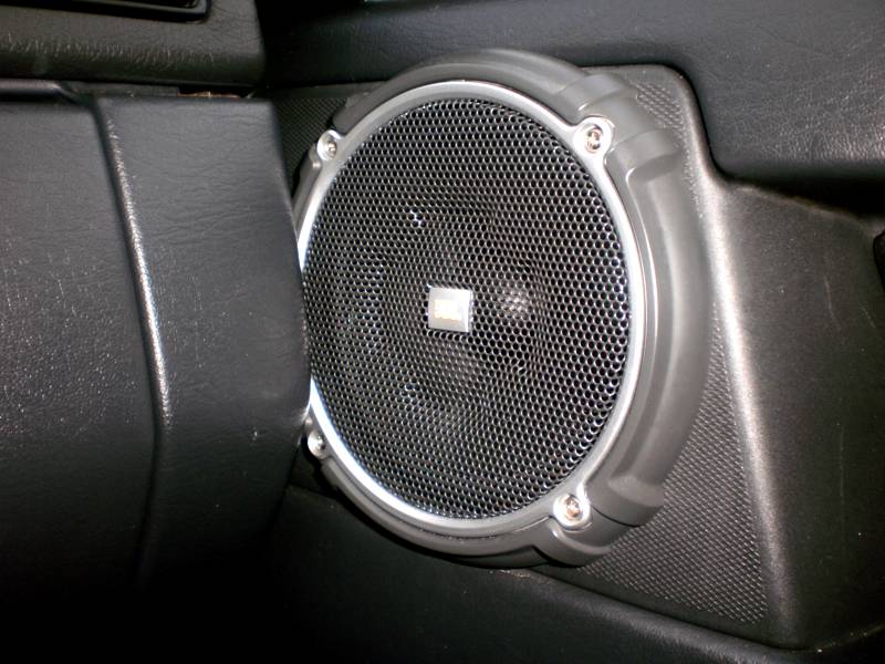

Al een tijd rijd ik met deze tijdelijke oplossing rond:
Geen gezicht.
Originele roostertjes heb ik al liggen. Mijn 855 heeft geen bevestigings frame voor de speakers in de voordeuren, dus die maar even van Saskia gestolen.
De JBL 5,25 inch speakers (kunnen goed klinken, met een echt filter en niet die meuk van JBL) passen nog net in dat frame.
Qua diepte moet ik het met een speakerring ook nog wel redden. Dat is allemaal het punt niet.

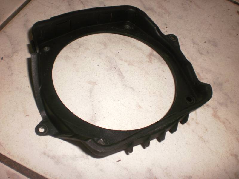

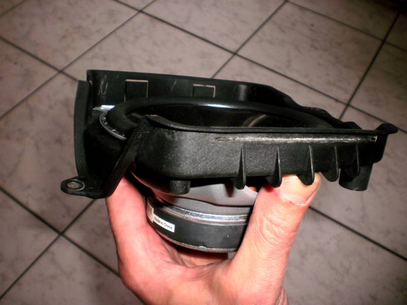

Wat mij van de originele bevestiging tegen staat, is de dunheid van het materiaal.
Daarnaast ontstaan er door de door Volvo gekozen bevestigings methode luchtspleten, die de bassen verder verpesten.
Het is ook niet een constructie die je even snel verbetert namaakt lijkt me.
Voor de beeldvorming:
Twee bevestigingspunten en die malle rode plastic bus naar de deur is ook niet ideaal.
Ik denk aan versteviging met glasvezelplamuur, maar misschien heeft iemand een betere suggestie.

MDF misschien een optie Yits ?  Zijn er wel meer die daar een frame van hebben gemaakt.
#1569
De MDF oplossing heb ik wel voor de 70 serie gezien.
Het deurpaneel van de 850, echter is dermate grillig qua vorm, dat een luchtdichte afdichting aan de randen erg moeilijk wordt.
Dat zie je ook aan de grillige bubbels, deuken en opwellingen van dat framepje.
-edit- de rechterkant van het frame (laatste foto) en de diverse hoogtewisselingen maken een namaak frame erg moeilijk.
Het beste waar ik tot nu toe op kan komen, is het bestaande frame aan de achterkant hard verlijmen met een MDF ring,
een hard verlijmde ring aan de voorkant tussen de speaker en het frame en het "uitstekende" gedeelte, zeg maar de ring aan de buitenkant van de speaker, verstevigen met glasvezelplamuur.
Ik weet zeker, dat op dit vlak acoustisch veel winst valt te behalen.
Ik hoop dat het allemaal wat simpeler kan, maar vrees van niet.
