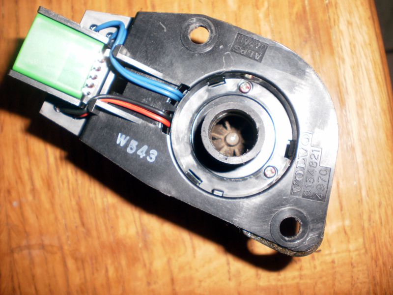

Een tijdje terug gaf mijn ECC de code van een defecte temperatuursensor door. Niet zo vreemd want daarvoor ben ik wat lomp met perslucht te werk gegaan. Steek geen voorwerpen in het gaatje achter de bovenhandgrepen voor.
Normaal zit voor het fannetje een heel iel sensortje, hier niet meer.

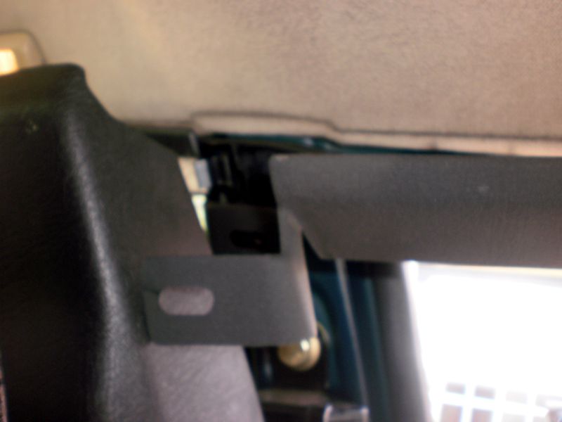

B stijl losklikken, afdekplaat bij bestuurder weg.

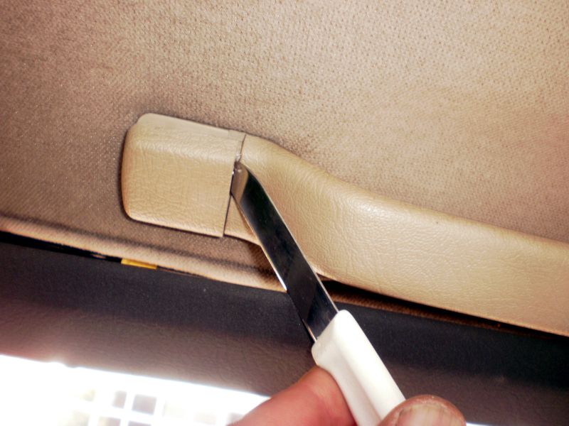

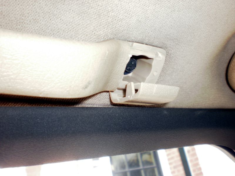

Kapjes van de handgreep aan de bovenkant lospeuteren. Ze scharnieren aan de onderkant.
Dop 10 er in.

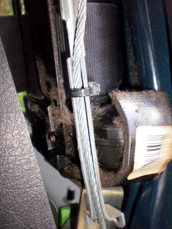

Tja als de B stijl toch open is kan het geen kwaad de boel bij de gordelspanner schoon te maken.

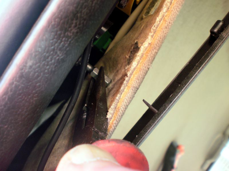

De sensor/fan combinatie zit met twee torxjes vast. De ene is makkelijk bereikbaar.
Misschien mis ik iets in mijn hoofd, maar die andere kon ik alleen zo los krijgen:
Het hemeltje iets naar beneden en dan maar pieren.
De "nieuwe" die ik van Haasje had overgenomen er weer in en klaar. Er rest nog wat meer ECC werk maar dat is voor later. Toevalligerwijs was Haasje (Erwin) vandaag op bezoek en konden we gezellig bijkletsen.

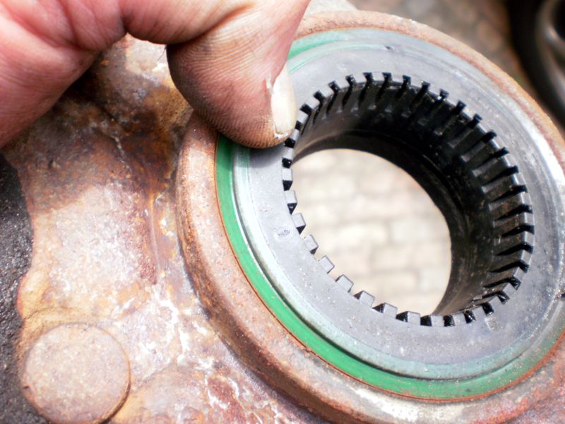

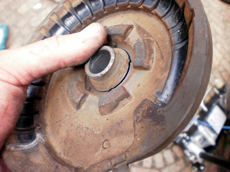

Bij het vervangen van de veerzitting van Saskia's roffel was ik niet ten onrechte achterdochtig over de mijnen. Ook van FCP Groton en slechts 40dkm oud.
Die van mij:
In 2010 had ik niet alleen nieuwe veerschotelrubbers bij FCP gekocht maar Nrfh ook getracteerd op nieuwe lagers. Je raadt het al ook van FCP en nu al met aardige speling.
Hier bevoel ik ze.
Lijkt aardig maar een voelbare en zichtbare speling. Origineel graag!

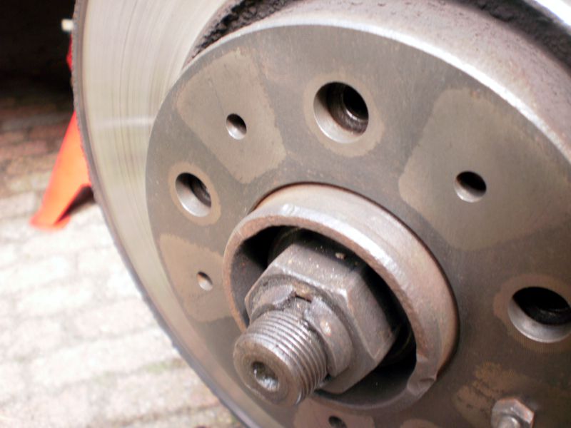

Als het wiel er af is maak ik de Velg en de remschijf altijd even schoon. Voorkomt onnodig getril.
De schijven hebben nog iets meer dan een mm. te gaan voordat ze op de limiet van 22mm. zitten, die zal ik zo nog even bestellen. Uiteraard inclusief remblokken en het eerder genoemde lager. Uiteraard links en rechts.

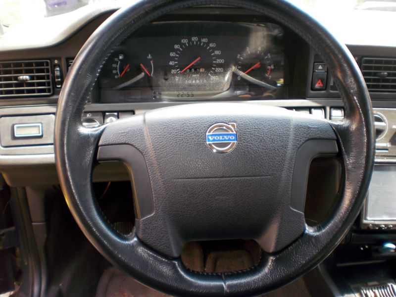

Omdat de veerpoot er toch uit moest kon ik een ander ergernisje verhelpen. Indertijd hebben we bij Dirk mijn rechter aandrijfas vervangen. Ehh Dirk wat meer dan ik. Ik vergat Dirk tijdens het terugmonteren te vermelden dat ik rijdt met een camber van -0,8. Dus die heeft de veerpoot keurig op de positie voor een camber van 0 teruggemonteerd. Tja wat krijg je dan: Een verschillend camber links en rechts, nog geen drama. Maar erger is dat iets scheefstaande stuur als je rechtdoor rijdt. Werkelijk 'snachts werd ik wakker, badend in het zweet, met op mijn netvlies het beeld van dat scheve stuur.
Na de veerpoot op de -0,8 positie teruggezet te hebben (bij Nrfh de uiterste stand) zag het er weer zo uit.
Bij een camber waarde van -0,8 voor heb je overigens nog steeds eerst onderstuur, voordat overstuur de overhand krijgt, dus dat kan veilig.
Ik houd van bochten, dus net even wat fijner zo.
